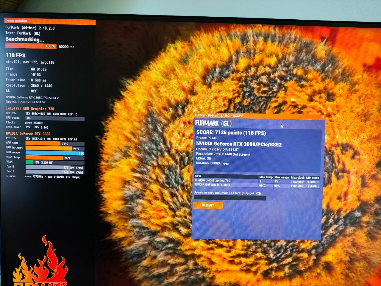

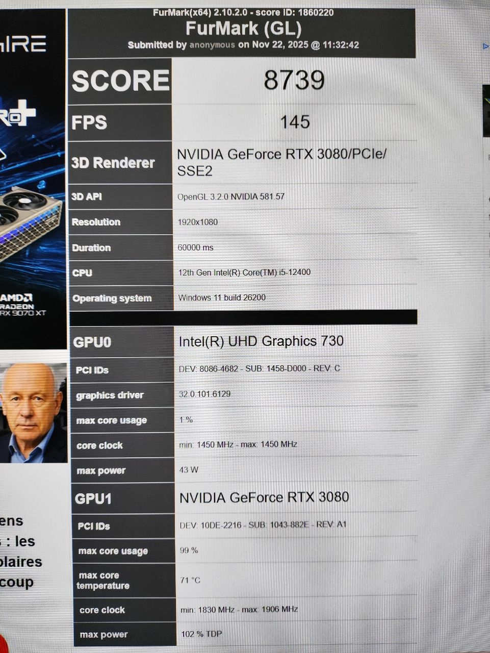

Je viens de monter la GPU

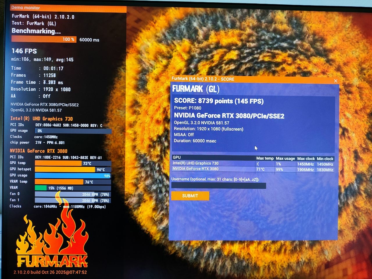

Afin de vérifier le bon fonctionnement, je télécharge FURMARK et j'effectue quelques tests. Mais dès que je démarre les tests , un bip répétitif se lance !
Test :
TEST FURMARK en 2K
http://www.image-heberg.fr/files/17638074072164453364.jpg
http://www.image-heberg.fr/files/17638074493404215762.jpg
TEST FURMARK 1080P
http://www.image-heberg.fr/files/17638078681613978766.jpg
http://www.image-heberg.fr/files/17638086432386378146.jpg

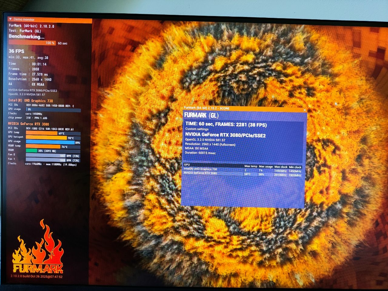

TEST FURMARK 2K avec MSAA 8X
http://www.image-heberg.fr/files/17638080103364404184.jpg

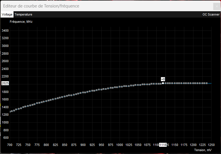

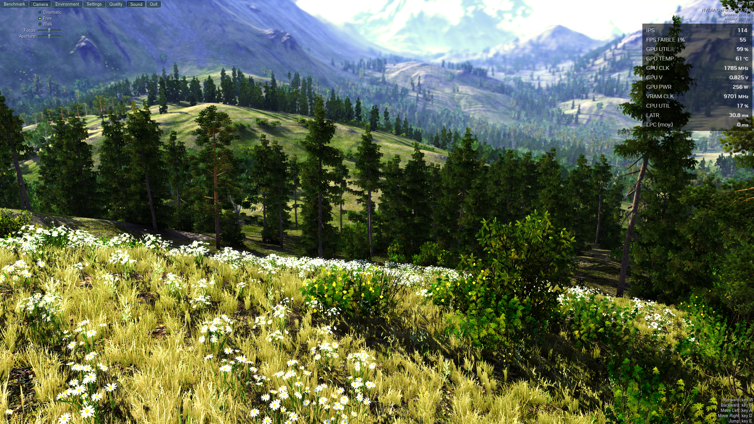

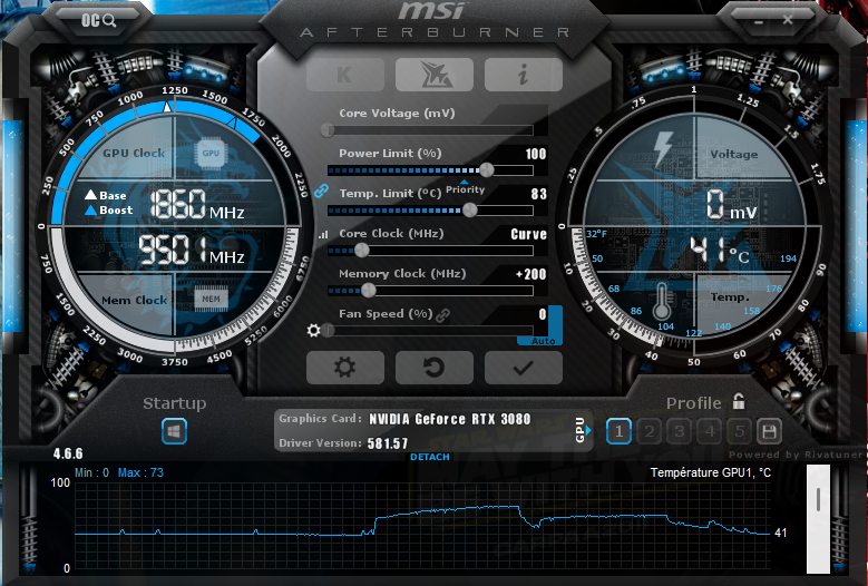

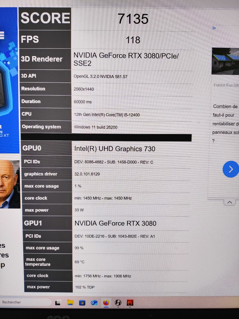

Pour le coup, je vous montre les résultats entre les valeurs stock de la carte et le Undervolt
Valeur stock
http://www.image-heberg.fr/files/17650354282443217394.png
https://i.postimg.cc/sDZ38BFb/Capture-d-ecran-2025-12-06-165535.png
Résultats valeur stock avec Valley Benchmark :
http://www.image-heberg.fr/files/17650355062287730846.png

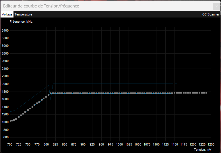

Valeur Undervolt :
http://www.image-heberg.fr/files/17650356072242295929.png
https://i.postimg.cc/6pMw4CCR/Capture-d-ecran-2025-12-06-165921.png
Résultats valeur undervolt avec Valley Benchmark:
http://www.image-heberg.fr/files/17650357393587781837.png
Résultats :
GPU PWR : 365W ---> 256W  : Un gain de 109W soit 30% de consommation en moins
GPU TEMP : 68°C  ---> 61°C : Un gain de 7°C soit 11%
GPU V : 1.050V ---> 0.825V : 0.255V de consommation en moins
Je peux pofiner les réglages pour augmenter la fréquence au max avant un crash
Mais est ce que ça sert vraiment !!
Voilà en tout cas, je suis content de vous faire un retour sur expérience
Ps: Pour le coup, je vais peut être essayer de remettre mon onduleur !
Jeff
Message édité par jeff60 le 06-12-2025 à 17:01:16

zonka
x58 forever!
Posté le 06-12-2025 à 17:09:44  profilanswer
Ben voilà ;)
De mémoire je suis à 1830 max pour 0.825v, c'est l'ordre d'idée usuel , comme toi quoi.
Tu peux essayer d'opti, je l'ai fait aussi mais effectivement...bof a part pour faire le Kéké :D
Message édité par zonka le 06-12-2025 à 17:12:17

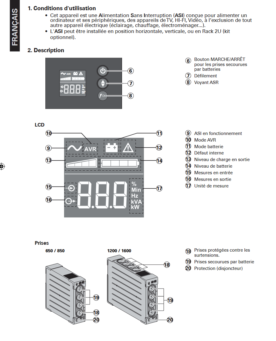

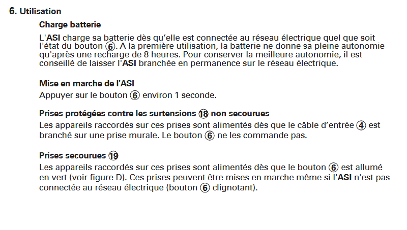

Ça ne protège pas vraiment des surtensions...prends une prise parafoudre en amont....
Guide OC x58 - Guide d'achat de config - ALIMS:qui fait quoi? - RKO - Radiooooo
n°11458077
jeff60
Posté le 14-12-2025 à 14:02:38  profilanswer

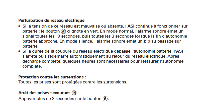

Ah bon ! Mais je pensais dans la notice que la prise full permettait également de protéger des pics de tension !
Je vais regarder les prises parafoudre
Re-edit :
Je viens de regarder celui que je viens d'acheter, sur le lien Amaz... , il précise :
http://www.image-heberg.fr/files/1765717598972761714.png
Je vais télécharger la notice pour être sur mais il y a bien une prise parafoudre

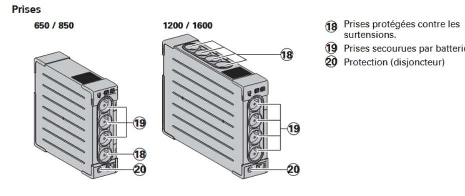

Re-Re-Edit:
Bon je viens de regarder , il y a bien une prise surtension mais ce n'est pas sur celle ci que j'ai branché le PC
http://www.image-heberg.fr/files/17657179333127168787.png
Ils auraient pu mettre les 4 prises avec cette protection !
Je crois que je vais mettre une prise parafoudre en amont comme tu me l'as dit .
http://www.image-heberg.fr/files/17657181053541850921.png

jeff60
Posté le 15-12-2025 à 17:46:32  profilanswer
dims a écrit :
Bonjour,
les 4 sorties de l'onduleur sont bien protégées contre les surtensions
(tout l'onduleur donc)
il y a une sortie qui n'est par contre pas ondulée.
dans le temps, il y avait des picto sur le boitier qui indiquaient batterie + parafoudre ou parafoudre uniquement en face des blocs de prise.
Salut
Oui mais dans mon cas, j'ai un 650 :
http://www.image-heberg.fr/files/17658172352144831900.png
Ce qui signifie que les prises 19 protègent contre les surtensions et la 18 est prise par le secours batterie !
Donc si je souhaite que mon ordinateur ne soit pas coupé quand il y a un coupure de courant , il faudrait que je le mette sur la prise 18
Par contre, c'est moche car mon écran sera coupé car il est branché sur une des prises 19
Si j'avais su j'aurai pris un 1200  :whistle:
Message édité par jeff60 le 15-12-2025 à 17:49:29
n°11458327
jeff60
Posté le 15-12-2025 à 17:51:32  profilanswer
zonka a écrit :
Plop.
La diode rouge c'est défaut d'alimentation = alim .
L'undervolt agit au niveau de la carte, là c'est le courant d'entrée avant undervolt qui est insuffisant, donc pas en rapport avec undervolt a priori....
La pâte thermique, en dernier recours, risque de fausse manip, pads RAM a changer éventuellement, touche a rien pour l'instant ;)
Salut
Mais l'alimentation est neuve et c'est une 750W (  MSI A750GL )
n°11458330
jeff60
Posté le 15-12-2025 à 17:55:00  profilanswer
asmomo a écrit :
Les câbles en série c'est pas idéal clairement.
Pour l'onduleur si je comprends bien les prises parafoudre ne sont pas ondulées donc c'est l'un ou l'autre :p
Pour l'onduleur, c'est ça et c'est moche !! Ils auraient pu mettre les deux fonctions sur chaque prise
Concernant les câbles en série , c'est plutôt du parallèle non ?
Il faudrait que je vois si j'ai encore une place PCIe pour mettre un 3ème câble simple ( et dans ces cas là j'en rachèterai un )
n°11458354
dims
if it ain't broken, mod it !
Posté le 15-12-2025 à 18:54:57  profilanswer
jeff60 a écrit :
Salut
http://www.image-heberg.fr/files/1 [...] 831900.png
c'est l'inverse !
19 batterie (3 prises) et 18 foudre uniquement (1 prise).
et le schéma est trompeur, lis bien les specs, tu verra que le parafoudre est à l'entrée de l'onduleur (ne serait-ce que pour se protéger lui même), donc au final toutes les prises sont protégées contre la foudre.
Message édité par dims le 15-12-2025 à 18:56:00

jeff60
Posté le 15-12-2025 à 21:03:37  profilanswer
Je viens de relire ceci :
http://www.image-heberg.fr/files/17658289093231932056.png
Dans ces cas là, effectivement les 4 prises sont parafoudres dont 3 qui ont également la sécurité batterie !
On est d'accord là  :D

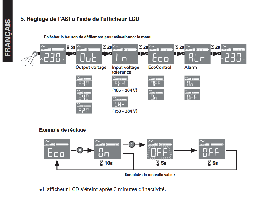

jeff60
Posté le 16-12-2025 à 13:23:58  profilanswer
zonka a écrit :
Plop.
Salut Zonka
Après avoir potassé la notice de l'onduleur et après avoir eu le problème de diode rouge sur la RTX, je me posais la question de la bonne tension en sortie de l'onduleur.
Est ce que l'onduleur amène bien la tension souhaitable pour les composants ?
http://www.image-heberg.fr/files/17658875941419709335.png
Quand on voit ce schéma, je m'aperçois qu'il y a possibilité d'effectuer un réglage de tension en sortie
n°11458516
