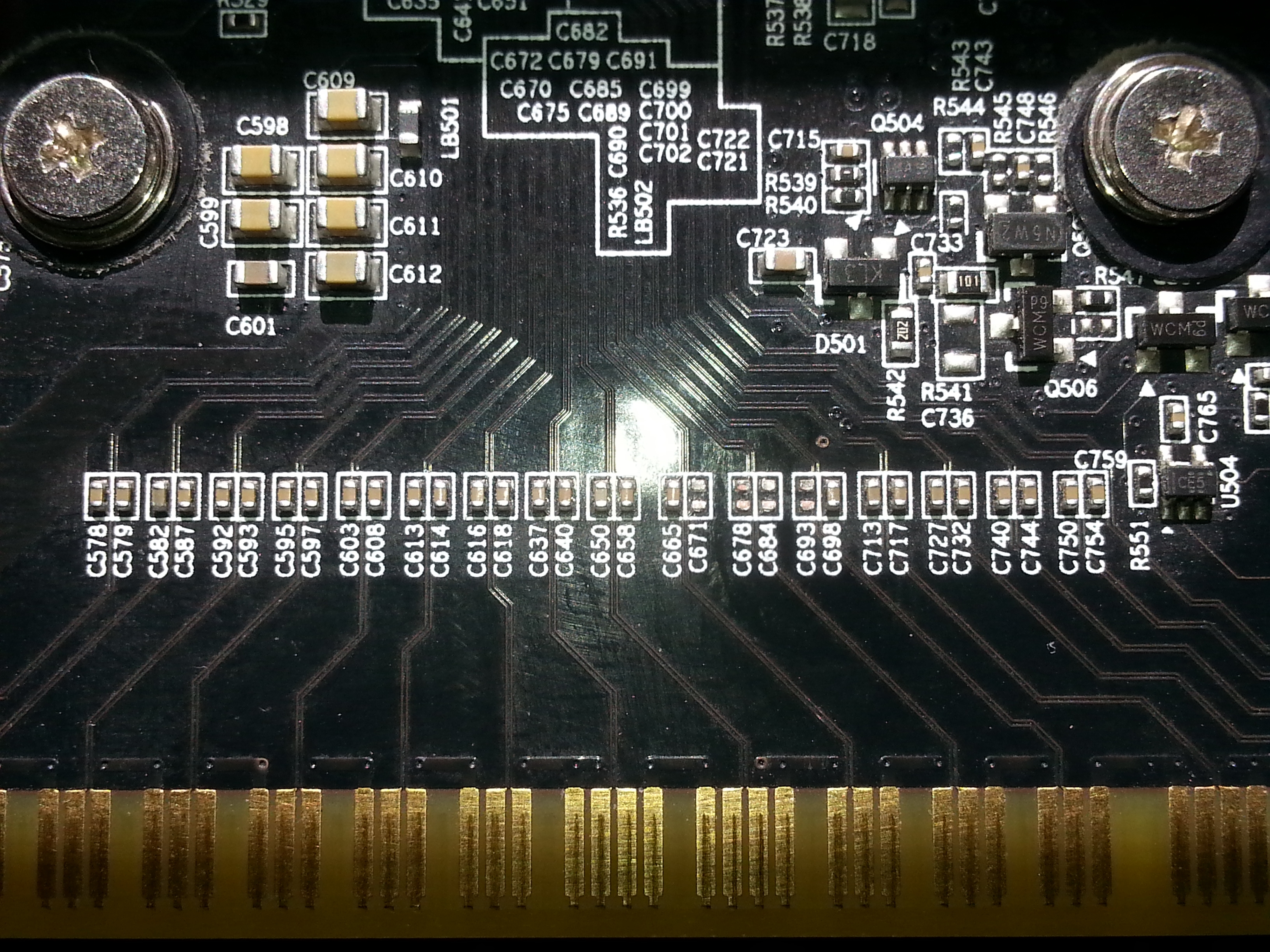

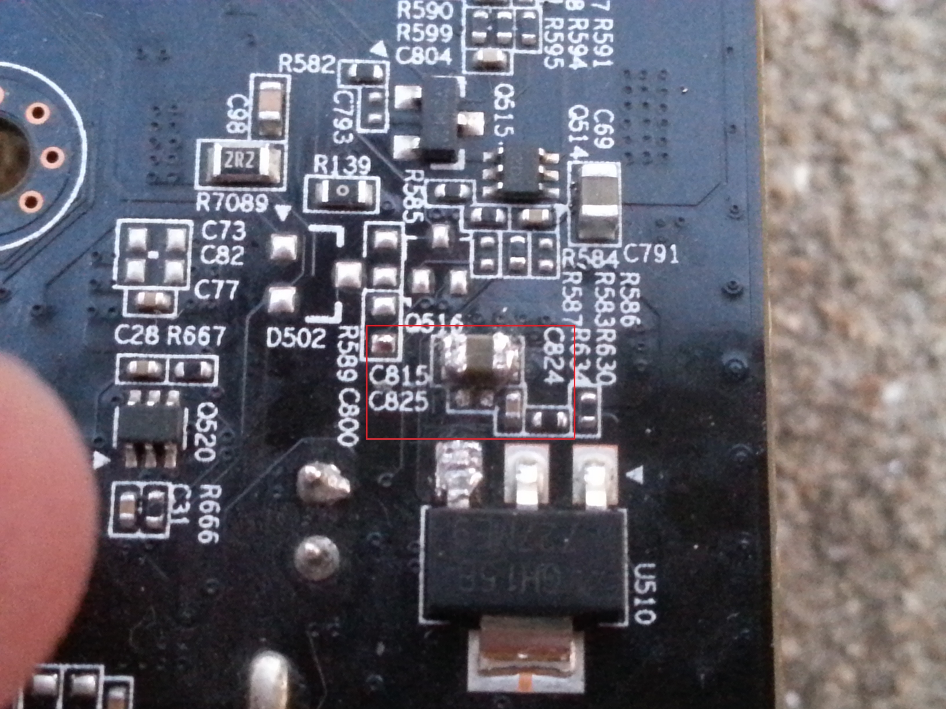

n°11108613
amenila
Posté le 25-03-2022 à 10:15:44  profilanswer
oui 3 sorties hdmi dp et hdi
pas de connecteur d alim
https://rehost.diberie.com/Picture/Get/t/66888
https://rehost.diberie.com/Picture/Get/t/66889
les parties sur lesquelles je cherche les valeurs
l ideal un shema d implantation et un shema electrique
