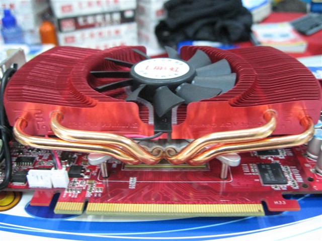

Si tu utilises un 3 pins mal (comme ceux sur la carte mere), tu dois pouvoir enficher le connecteur sans trop forcer, en respectant rouge sur rouge, et noir sur noir.
Je prendrai une photo du connecteur que j'ai utilisé, en fait un adaptateur 3pins vers molex modifié pour avoir du 5v au lieu de 12v

je veux bien :hello:  ! parce que sur les connecteurs mâle de la carte mère, on ne voit pas de couleur de câble...
n°6202004
technos
Posté le 04-02-2008 à 14:51:44  profilanswer
hello,
sur les 2 photos suivante on voit le vf1050 avec les 2 types de connecteur:
http://i148.photobucket.com/albums [...] CN3225.jpg
http://img5.pcpop.com/ProductImage [...] 533466.jpg
