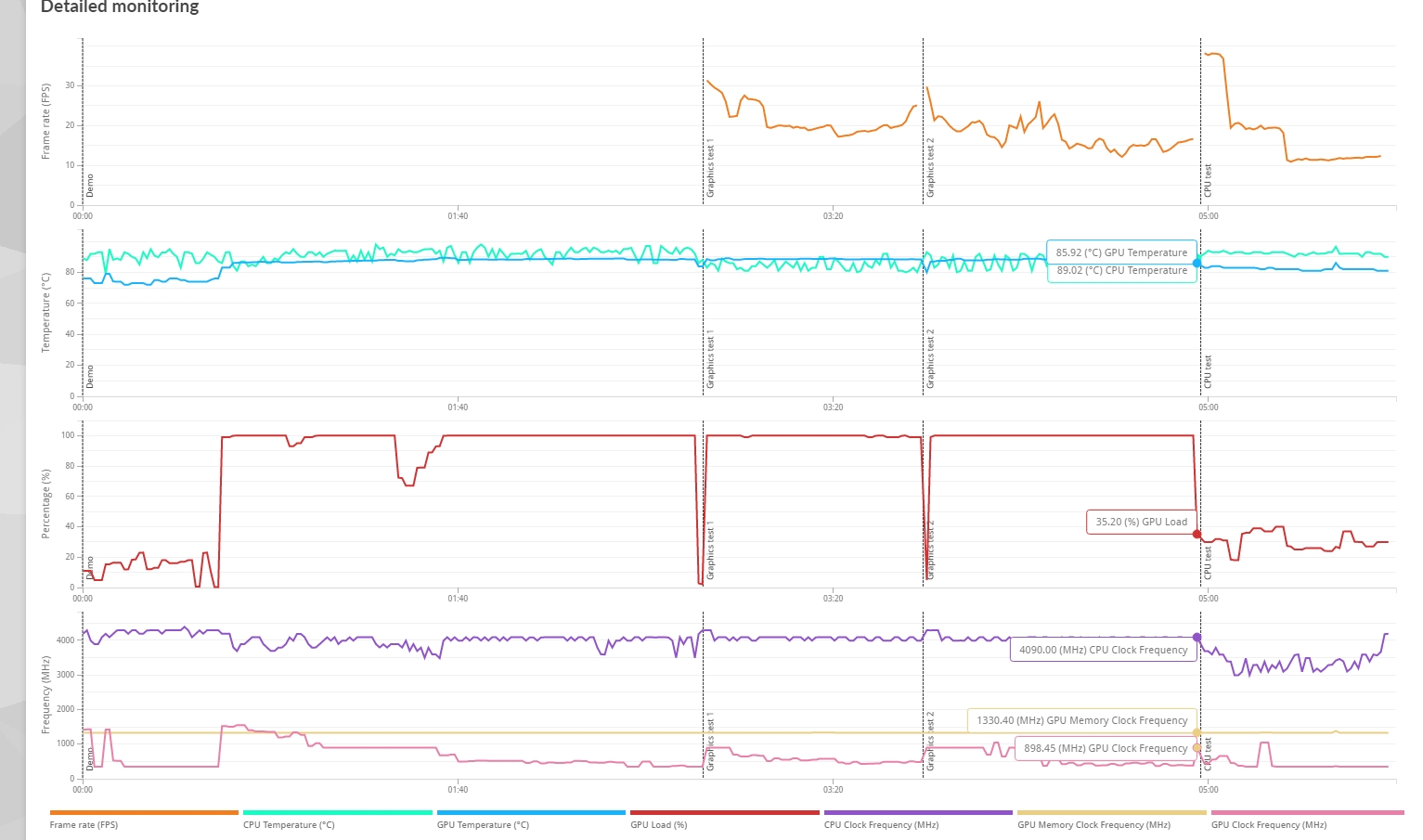

celestins a écrit :
la cg et cpu semblent chauffer:  88° et 93° avec 3dmark,  fréquence moyenne cg très faible 515 mhz, idem fréquence cpu faible 2.9 ghz
les entrées et sorties d'air sont pas bouchées sur ton Acer ?

Non j'ai ouvert le portable et j'ai tout nettoyé. Et il est posé sur un Bureau avec rien autour.
Cpu/GPU sont à 90°c de manière constante quand j'ouvre un jeux ou une application qui utilise le gpu.
D'ailleurs y'a aucune différence si je joue à warzone en 720p avec tout les détails au minimum ou en 1440p sur un écran externe avec tout à fond je reste à 30fps.

Non il a 5 mois, mais je jouais uniquement a football manager, donc pas trop visible les chutes de fps.
Voila les resultats :
https://rehost.diberie.com/Picture/Get/f/66457

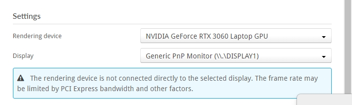

J'ai ce message aussi dans 3dmark avant le lancement du test :
https://rehost.diberie.com/Picture/Get/f/66458

Non pas encore, tu me conseille d'appelé le revendeur ou acer ? il a moins d'un an
