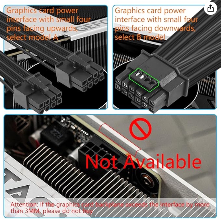

Par sécurité je te déconseille de connecter ce cable sur ta 7900.
Il est complètement wtf ce cable :
- on dirait un cable à brancher directement à une alim modulaire, mais il n'y a aucune indication de compatibilité avec telle ou telle alim.
- Il mesure 30cm, à priori c'est pas assez pour aller d'un bloc d'alim au GPU en passant par les oeillets de cable management.
Donc au mieux ça ne fait rien, au pire ça fait pshiit et t'as plus de GPU/ALIM/ les deux :o
Edit : quelqu'un comprend ce qui est écrit sur cette image de la fiche produit du fameux cable :
https://rehost.diberie.com/Picture/Get/t/254795
C'est quoi, un meme débile (il parait que c'est la mode les MEME) ?

je vais pas refaire l'historique avec les photo et etc.. bref mais avec mon alim il me manque 1x 8 pin sur la base donc j'ai mi 2x 8 pin avec dédoubleur
je suis surpris de ce que tu annonce peu tous fournir la source ?
alors oui probleme de longueur du coup j'ai pas de solution a part changer d'alim ou laisser comme ca
ce câble en principe peu fournir 600w donc pour moi branché 2 pins depuis la 12VHPWR + 1 Câble en directe 8 pin depuis l'alim me semble judicieux non ?
 J ai bien passer un bout de temps a regarder les broche pour moi ca ce branche bien sur la carte quel est le probleme avec le câble s'il tiens une 4090 je ne vois pas le problème avec 7900xtx ?
mais si c'est une daube je veux bien te croire..a moins de me faire fabriquer un câble sur mesure ?
alim
MSI MAG A850GL PCIE5
la MSI B650 Gaming Plus WiFi, ATX a bien 2 connecteurs 8 pins https://fr.msi.com/Motherboard/B650-GAMING-PLUS-WIFI
Edit: apres avoir analysé la photo ben oui normal il monte le câble coté carte graphique pas de 12VHPWR normal
12VHPWR coté bloc alim et puis 2 ou 3 8 pin coté carte graphique
j'ai vu qu'il font un câble 3x 8 pin pour 4090 sur mon alim MSI j'ai bien une sortie 12VHPWR ,
actuellement ca tiens sur ma config sans écran bleu en burn pendant 1h
 je trouve juste que le cable est tres chaud quand meme en 1x8 pin + 1x8pin dédouble en 2x8 pins
alors je reste dubitatif
savez vous ou je peu contacter une boite qui fait des câble sur mesure ?
ou éventuellement ne prendre qu'un 8 pin du 12VHPWR pour mon cas..
Message édité par helio78 le 19-02-2024 à 17:41:44

C'est juste que la fiche produit du cable de 30cm est bizarre et pas claire du tout.
Surtout l'image plus haut dont le sens continue de m'échapper :o
Ensuite, ils indiquent que ce cable se connecte sur une RTX 3/4000 via le connecteur 16 pins, ok, mais l'autre côté devrait du coup aller côté alim.
Et c'est là que ça coince, côté alim c'est pas standard, et même si le connecteur parait identique d'une alim à l'autre, le pinout peut totalement différer.
Je ne suis pas électricien, mais si tu branches un 12V à une masse il va se passer des choses étranges.
Pour le cable de 70cm c'est exactement pareil, sauf que dans ce cas ils indiquent quand même une certaine compatibilité avec des alim, qui me parait un peu sommaire ceci dit.
Donc brancher ce cable sur ton alim MSI, je doute que ce soit une très bonne idée.
Mais après tout tu fais bien comme tu veux.

donc OK du coup je renvoi le câble 12VHPWR
 si la solution est pire que ma base je vais pas tenté le diable je laisse les 2 câbles tel quel
merci pour vos avis et ce topic super intéressant  :)  !
