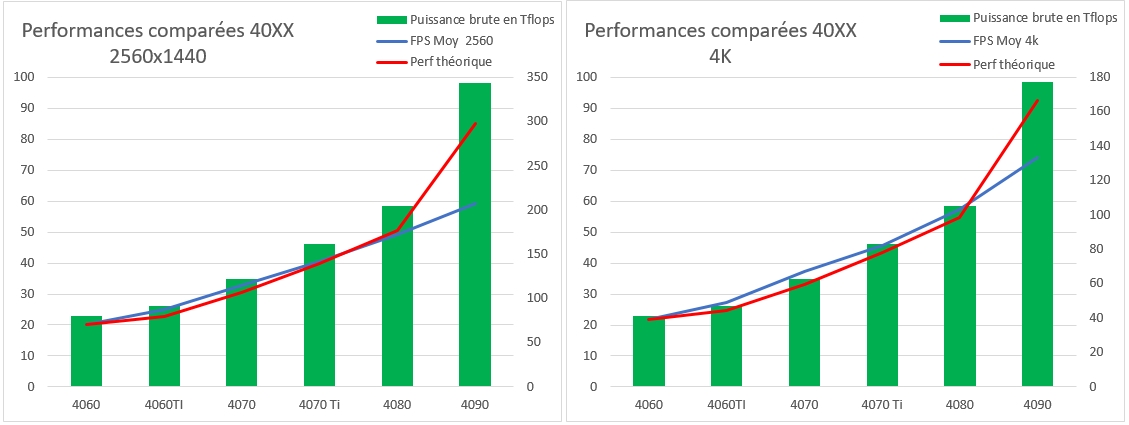

Si on jette un oeil aux specs de la gen 4000, il y a comme un léger problème avec la reine mère.
J'en parle depuis le lancement de la 4090 sur le topic dédié et je ne suis pas seul à me demander "pourquoi la 4090 performe aussi peu au regard de ses spécifications".
J'ai donc fait mumuse avec les "chiffres" et ai pondu quelques graphs. L'idée est relativement simple car je suis relativement peu sachant sur le sujet. Je me base sur les résultats de chaque carte sur le panel de jeux de techpowerup pour les résolutions 2560x1440 et pour la 4K. J'en tire un graphique exprimant le nombre de FPS. J'intègre ensuite le delta CUDA/SM entre chaque carte en partant de la moins puissante et au regard de la carte supérieure (exemple : la 4090 à 68% de CUDA en plus que la 4080), je pondère les résultats Techpowerup en y ajoutant "ce ratio" sur les FPS en partant de la carte la moins puissante.
Voici ce que ça donne pour Nvidia :
https://rehost.diberie.com/Picture/Get/r/212754
On voit clairement que le facteur de proportionalité est +/- respecté jusqu'à la 4080 et après ? Il se passe quoi avec la 4090 ? Il manque clairement quelque chose.

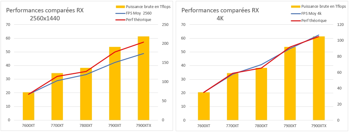

Et voici ce que ça donne pour AMD :
https://rehost.diberie.com/Picture/Get/r/212762
Pas besoin de commenter celui-ci, il est suffisamment parlant en 4K, en revanche, pour le 2560, il y a quelque chose que l'on ne voit pas chez les verts.
C'est de la science de comptoir...

Bon, déjà, ça dépend des jeux, certains tirent vraiment bien parti de la RT 4090
Sinon, c'est un peu prévisible : malgré le soin apporté par Nvidia à sa conception, les très nombreux coeurs du GPU peuvent se trouver bridés par leur environnement: Par exemple, peut-être que la RTX 4090 aurait profité d'un peu plus de cache mémoire, mais il peut y avoir d'autres causes
Ce bridage sera sans doute réduit avec les RTX 50X0

Cela dépend des jeux en effet, toutefois le panel de test est suffisamment complet pour être exhaustif et on arrive jamais à ce que l'on devrait "avoir". Il manque globalement 30% de FPS en 4K.
Le facteur de proportionnalité entre perf théorique et réelle côté AMD est "respecté" en 4K. Il l'est aussi côté Nvidia, qui plus est en 2560 également, sauf pour la 4090 (et pourtant on parle souvent du bus qui limite les perfs en 4K pour les 4070Ti et inférieures). Il y a donc quelque chose qui cloche avec la 4090, mais mes connaissances sont bien trop limitées pour comprendre quoi.
Le L2 est peut-être responsable, si tel est le cas, ce serait tout de même très bête d'avoir collé autant de CUDA si le reste ne suit pas.

C’est pas tout simplement le cpu qui limite ?
Ben pour AMD, cela expliquerait les choses.
Par contre coté Nvidia pas vraiment car même la 4080 n'est pas cpu limited.

jumbaii se base sur une moyenne de jeux de chez TPU, en toute logique, y aura plus de cas ou la RTX 4090 peut être limité par le processeur que n'importe quelle autre des cartes :D, y a forcement des titres ou la 4090 est limitée un peu par le processeur même en 4K.
Si on base uniquement sur des titres ou c'est plus le GPU qui limite, qu'est ce qui se passerait pour les graphes ?
La 4080 est clairement en dessous de la 4090 niveau spec y a un gouffre. Donc oui plus il y a d'unités, plus ça devient difficile de les alimenter correctement, après on ne peut pas non plus exclure un peu de bridage au niveau du processeur.

Oui mais en faites, ce n'est pas ce dont je voulais parler.  :lol:
Je ne trouve juste pas logique que les 7900XT/XTX soit cpu limited en 1400p mais pas la 4080.
Ou alors c'est que je n'arrive pas bien à lire le graphique.

Ce graph est basé sur les Tflops théoriques ... ce qui déjà est pas spécialement très pertinent de nos jours :D. Le doublement des FP32 coté geforce semble bien plus effectif que le "Dual Issue" coté Radéon.

Les TFlops de la RTX 4090 sur le graphique sont un tout petit peu surestimé.
C'est 83 TFlops à 2.52ghz. Les 98 Tflops c'est à 3ghz.
Toutes les cartes n'y arrivent pas aux 3ghz, on est plus proche des 2.8ghz / 2.9ghz selon les samples, donc un peu plus de 90 FTlops. (ma RTX a du mal à dépasser 2.83ghz sans crasher par exemple)
Après, il a déjà été expliqué que le drivers n'arrivent pas à alimenter le trop grand nombre de cuda core. (et un testeur a montré sur Starfield que la bande passante du cache L2 était un poils trop faible)
Ne pas oublier aussi que c'est 83 Tflops quand la totalité des unités FP32 sont disponible, mais pour rappel la moitié des FP32 sont conditionnés par l'utilisation ou non des INT.
Un exemple pour la RTX 4090 :
Il y a 8192 INT et 8192 FP32 qui sont liés et 8192 FP32 indépendant. (16384 FP32 @ 2.52ghz = 83 TFlops)
On sait que les jeux utilisent peu les INT, mais ils les utilisent quand même.
Imaginons un jeu qui utilise massivement INT et que les 8192 INT sont occupées, il reste alors uniquement les 8192 FP32 indépendant, donc 41.5 TFlops. (là c'est un cas extrême et c'est le plus défavorable)
Bien entendu, c'est un cas qui ne se présentera normalement jamais, mais rien qu'un jeu qui utiliserait 2000 INT ferait chuter la RTX 4090 à 72 TFlops. (@ 2.52ghz) donc très loin des 98 TFlops du graphique.
@ noter que c'est pareil sur toutes les RTX 3000/4000 (depuis que les FP32 ont été doublés).
