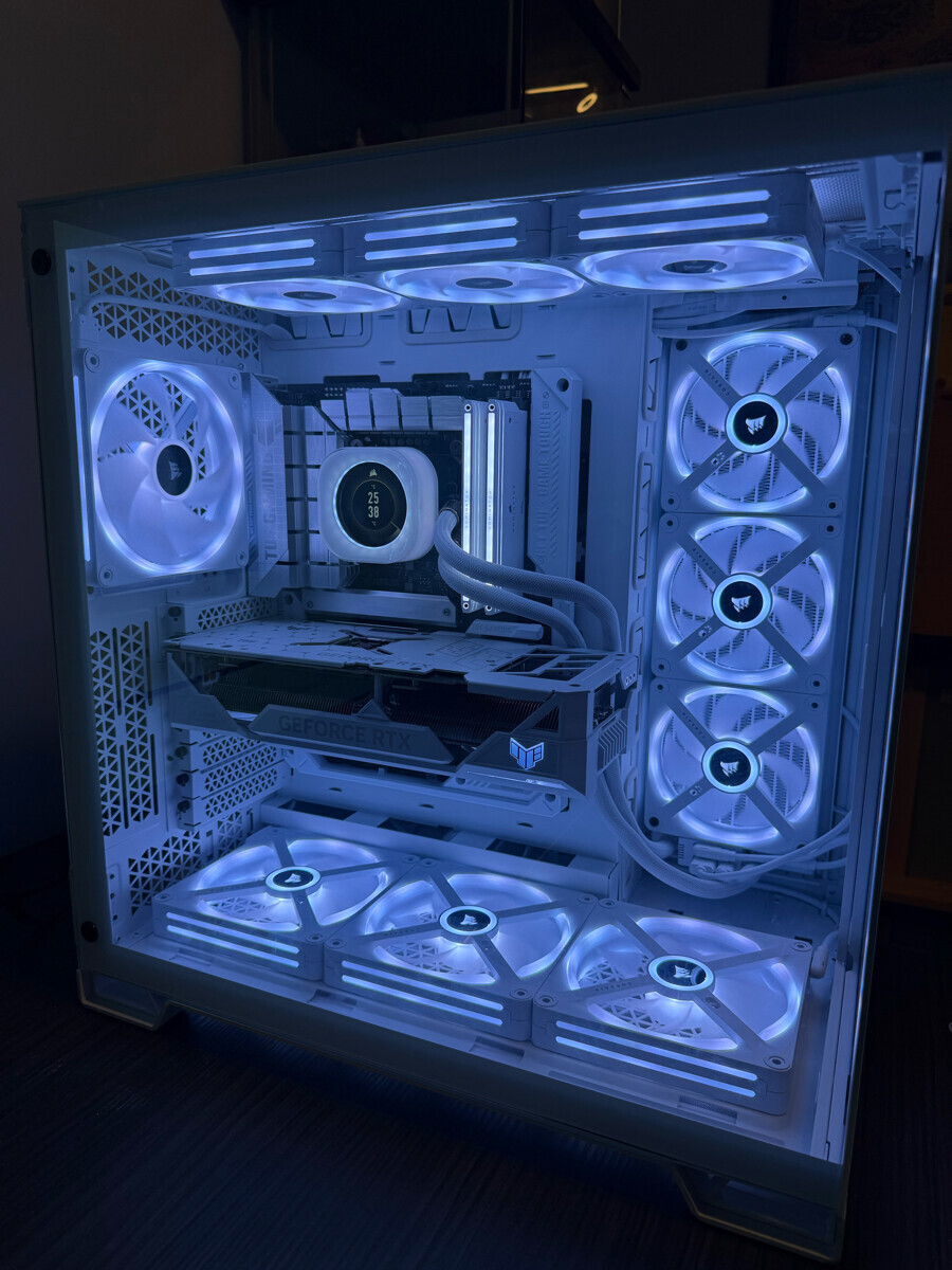

Je viens de le mettre à droite, je refais des tests :jap:
La j’ai ma 4070 Ti Super mais je remets la 5090 tout à l’heure.
https://img3.super-h.fr/images/2025/03/18/snapshot_16807099e79d5d54b9260.jpg

Joli ! C'est propre et ça reste assez sobre !

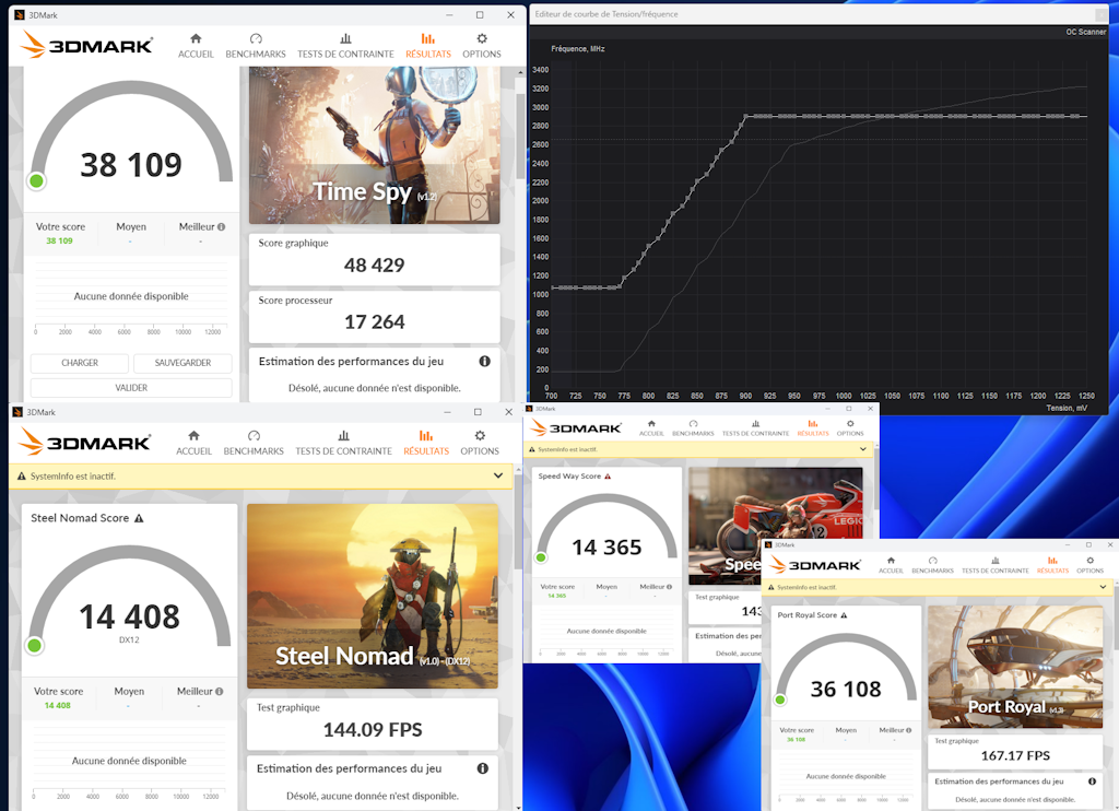

Je reviens sur ce que j'ai dit, la courbe proposéée par charask8 montre des problèmes de stabilité sur des benchs qui sollicitent peu la carte (comme V ray ou Portal RTX). La montée de la fréquence basse vers fréquence moyenne est trop abrupte en regard de la tension appliquée : je comprends mieux l'autre façon de faire qui consiste à réhausser l'ensemble de la courbe mais qui a l'inconvénient de réhausser également les points basse tension / basse fréquence mais en cotnrepartie elle se montre beaucoup plus stable. A mon sens. Il faudrait travailler le bas de la courbe point par point.
Je suis donc revenu sur mon UV de 2902 Megahertz pour 0.9 volts.
Voilà ma courbe basique finaalement et quelques résultats de Bench.
https://zupimages.net/up/25/12/qfzu.png

C’est moi ? Ou est le connecteur d’alimentation sur ta CG ?   :pt1cable:

Il n’y en a pas justement, c’est la version BTF, ça m’ennuie bien de devoir mettre un câble sur la 5090 :D

J'ai pas eu de soucis de stabilité de mon côté mais j'ai que lancé du steel nomad et Alan wake 2.
Tu peux partager ta courbe ou donner ta méthode?

Bon effectivement c'est beaucoup mieux avec l'AIO sur le côté plutôt que dessus, je perds quasiment 10 précieux degrés sur le liquide :jap:
Si besoin de faire encore mieux, je peux toujours passer en push / pull sur l'AIO :)

max-fx a écrit :
Merci, bon c’est forcément moins bien avec la 5090 noire :
https://img3.super-h.fr/images/2025 [...] 7d3702.jpg
un petit coup de pinceau et ni vu ni connu :o
