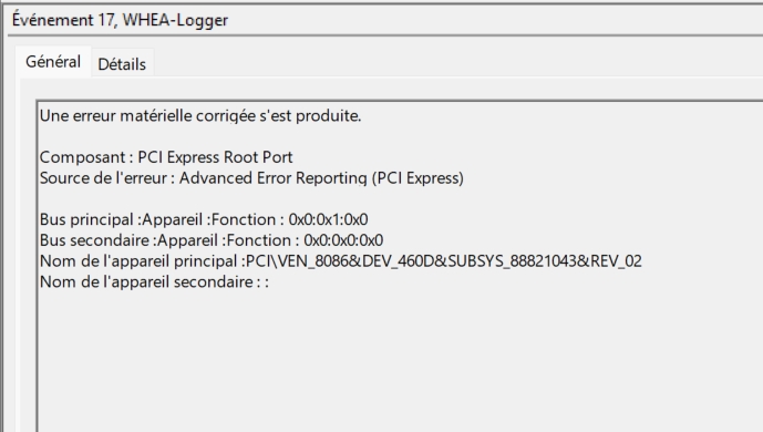

n°11409655
Posté le 25-02-2025 à 10:03:50  answer
Triptyk a écrit :
Certains d'entre vous ont il installé leur RTX 5000 à la verticale en mode déporté ?
Si oui avez vous eu des crashs ou instabilités avec vos risers en 4.0/5.0 ?
Merci par avance  :jap:
5080Fe à la verticale avec un riser 4.0, et le port pcie en 5.0 énormément d'erreurs, écran noir 1 démarrage sur 2.
5080Fe à la verticale avec un riser 4.0, et le port pcie en 4.0 aucune erreur.
5070Ti à la verticale avec un riser 4.0, et le port pcie en 5.0 aucune erreur.
5070Ti à la verticale avec un riser 4.0, et le port pcie en 4.0 aucune erreur.
Gpus testés sur la même config
Pour rappel l'erreur dans l'observateur d'évènement
https://rehost.diberie.com/Picture/Get/f/372609
Message édité par Profil supprimé le 25-02-2025 à 10:04:11

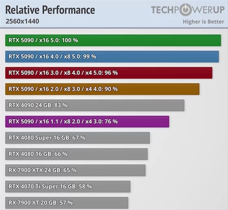

La diff de perfs entre le pcie en 5.0 et 4.0 doit être de 1 ou 2%
https://rehost.diberie.com/Picture/Get/r/373463
