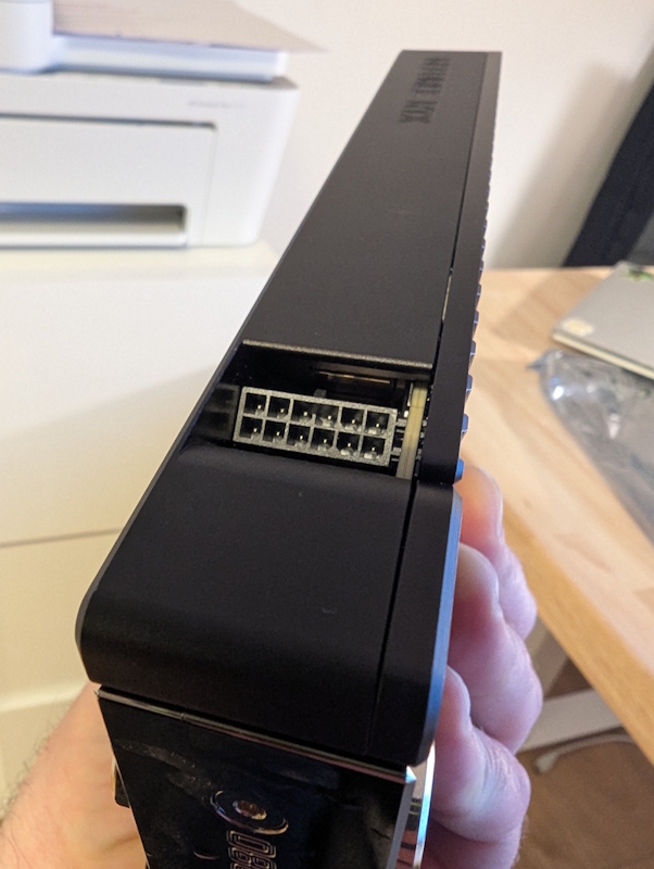

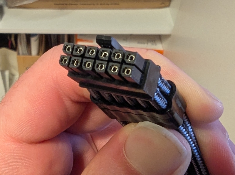

wgromit a écrit :
Uniquement les 3080FE avait ce connecteur normalement.
Etat des cables de ma 3080 FE après 5 ans de games et d'oc @ +100/500  :o : comme neuf. (cable cablemod avec 2 prices Pci express).
https://zupimages.net/up/25/08/g31x.jpg
https://zupimages.net/up/25/08/qr2c.jpg
Topic Vente : http://forum.hardware.fr/forum2.ph [...] w=0&nojs=0
C'est plus problématique sur les cartes énergievores comme les 4090 et 5090 d'après ce qu'on peut lire
Galerie Photo Personnelle
C'est certain mais elle tirait 400 watts tout de même et elle a bien tourné sur mes titres.
Bon plus qu'à revendre ma 5090, qui est intéressé ? Je vous la fais à 3500.  :D
Non vraiment, je pense prendre une alimentation asrock du coup pourvu du fameux cable de "monitoring", idée géniale.

wgromit
Fan d'Elite Dangerous
Posté le 17-02-2025 à 20:58:10  profilanswer
Surtout que la 3080FE avait encore les sécurités sur l'alimentation.
Sinon un adaptateur comme le wirepro view avec contrôle du courant sur chacun des 6 fils de 12v, ça doit être possible ?
Histoire d'ajouter une sécurité que NVIDIA a viré.
Message édité par wgromit le 17-02-2025 à 21:03:32
