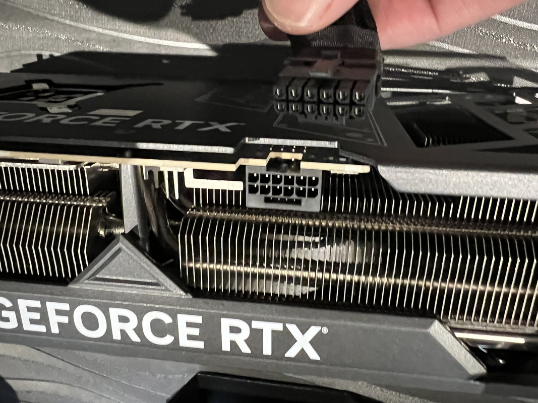

Bonjour à tous,
si cela peut en rassurer certains voici le connecteur de ma 4090 TUF Gaming après presque 2 ans et demi d'utilisation, aucune trace de surchauffe
https://i.postimg.cc/MTjc6JyW/IMG-6254.jpg
Je suis passé sur une 5090 Inno3D X3 et une alim MSI MEG 1300 avec le câble jaune ATX 3.1, j'ai vérifié à la caméra thermique, les câbles chauffent tous de façon homogène aux alentours de 45-46 degrés.

n°11406776

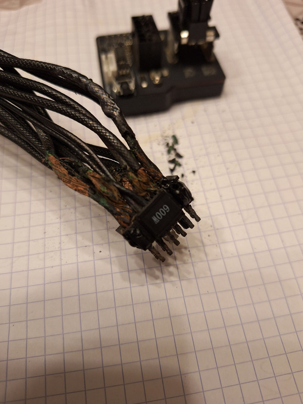

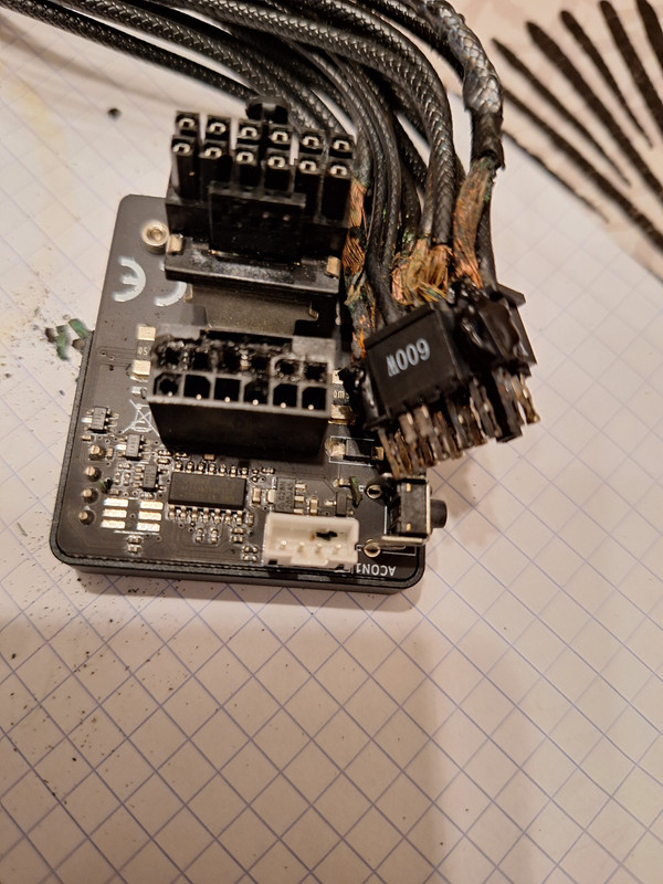

Sur ma 4090  :
https://i.postimg.cc/3JBZtQfc/20241015-055151.jpg
https://i.postimg.cc/SR4WGg64/20241015-055300.jpg
J’attends des dispos pour une 5090 et en ce qui me concerne il y aura plus jamais d’intermédiaire entre mon alim et ma CG  .

Turrican08 a écrit :
Sur ma 4090  :
qu'est ce que c'est que cette carte sur la 2eme photo ?

aze555666
Posté le 17-02-2025 à 16:44:14  profilanswer
Bon au moins c'est le connecteur de ton machin intermédiaire qui a cramé, j'imagine que la CG est en bon état ?
Pour ma culture, c'est quoi ce circuit ?
Message édité par aze555666 le 17-02-2025 à 16:44:43

Drdrake
Pourfendeur d'atmo
Posté le 17-02-2025 à 16:55:29  profilanswer
Le wireview de DerBauer... Il a tres bien pu sauver ton GPU, non?

n°11406821
It_Connexi​on
Posté le 17-02-2025 à 17:05:02  profilanswer
Un firewall  :o  :o

Turrican08
Gamer
Posté le 17-02-2025 à 17:07:00  profilanswer
Thermal Grizzly GPU WireView
https://www.amazon.fr/Thermal-Grizz [...] B0C6HX7LZ6

Turrican08
Gamer
Posté le 17-02-2025 à 17:07:34  profilanswer
La carte n'a rien , j'ai eu chaud .

Turrican08
Gamer
Posté le 17-02-2025 à 17:08:43  profilanswer
Je me suis posé la question en effet , il a peut être servis de fusible .

It_Connexion a écrit :
Un firewall  :o  :o
 [:vb help] il a très bien marché
Il y a des chances oui

wutys
Posté le 17-02-2025 à 17:14:59  profilanswer
Ou ça a créé le problème en soit en ayant un connecteur foireux :o
J'avais pris ça pour éviter de plier le câble d"alim .
Du coup ça a protégé ta carte
