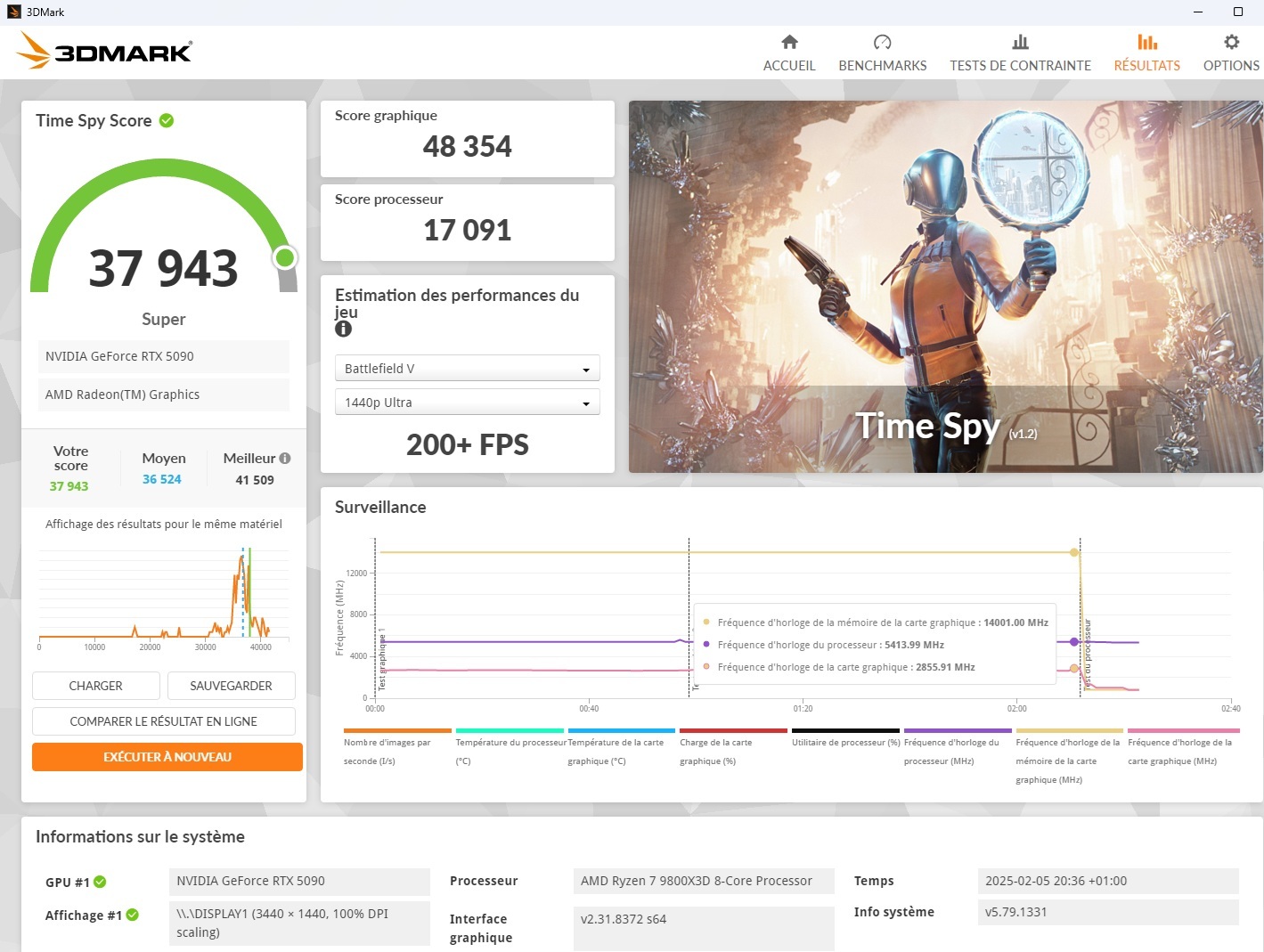

Neil007
Hardware Addict
Posté le 05-02-2025 à 20:50:49  profilanswer
Il y a un truc que je ne comprends pas avec ma FE :  ma fréquence stock booste @ 2900 Mhz environ, c'est normal ?
Je n'ai aucun utilitaire d'OC, juste la carte avec les derniers drivers, tout à stock, excepté mon 9800X3D et ma RAM qui eux sont OC enfin plutôt optimisés.
J'utilise le câble fourni avec ma HX1000i et non l'adaptateur énorme de Nvidia.
https://zupimages.net/up/25/06/wylg.jpg
Message édité par Neil007 le 05-02-2025 à 20:51:29
