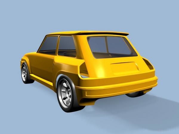

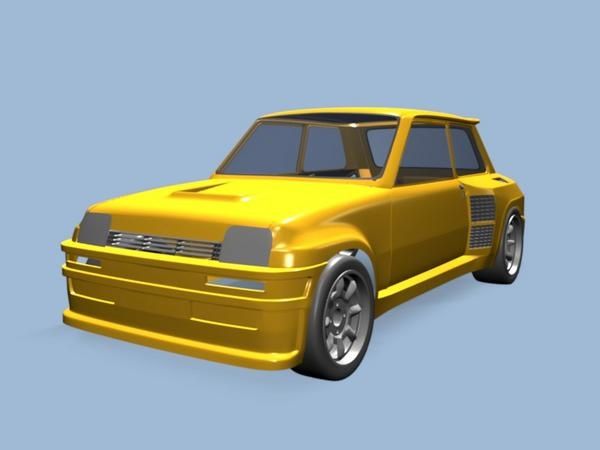

Posté le 01-07-2006 à 10:59:12  profilanswer
hiiii... UP !!
allez, j'ai pas pu résisté vieux... çay plus fôrt que moy...
http://idata.over-blog.com/0/36/97/72/r16-high-hard.jpg
http://idata.over-blog.com/0/36/97/72/r17-high-hard.jpg
J'ai finis de séparer les éléments de carosserie, puis avancé pas mal de petits détails... (Feux AR, pots grille ar, toutes les grilles en plastoc, deux de plaques, boutons de portes, poignées, Feux antibrouillard AR entrées d'air sur l'aile gauche et sa grille, bouchons de réservoir sur l'aile gauche tout ça tout ça koi... (un formatage entre temps et réduction du niveau de subsurf, car plantage lors des rendus..)
Cependant, j'ai 2 questions :
 - 1 - Je n'arrive pas a faire briller ma carrasosserie.. j'ai beau régler le spec, le herd, et effectuer des essais sur d'autres paramètres, je n'arrive jamais a avoir cet effet de "gloss" que je vois sur tant de rendus...
 - 2 - J'ai mis une texture de chrome (téléchargée sur le net) sur le pot entre autre, et dans l'aperçu du matériau, c'est vrai que c'était très beau !!! ... seulement sur le rendu, vous pouvez le constater, ça ressemble à tout sauf du chrome...
P.S. : Je confirme come2me, les edge loops, ça obtient quelques fois de biens meilleurs résultats que le W crease, mais à l'instar de Gronky, je m'en sers parfois, car dans certaines circonstances, les edges loops, je trouve que ça alourdit trop le mesh, et ç'est pas toujours facile à gérer..
Voilou... @+  :D
n°847662

n°847944
gronky
poissard
Posté le 01-07-2006 à 18:24:10  profilanswer
BerTiN03 a écrit :
hiiii... UP !!
http://idata.over-blog.com/0/36/97 [...] h-hard.jpg
Voilou... @+  :D
 Pour le "gloss" faut utiliser le séquenceur. (Mais honnêtement, je n'ai jamais pigé comment ça marche précisément. (bon faut dire qu'un Amx-10 c'est pas ce qu'il y a de plus indiqué pour ce genre d'effet :p)
 Par contre, pour donner un effet "brillant" sur ta carrosserie, il faut certe, regler les effet des spécularité, mais il faut aussi, dans le cas d'une carrosserie non-mat, donner un effet de mirroir leger et, quelque chose a refleter! (colle une image de fond dans le world, sinon, tu risque d'avoir des surprise en poussant trop cerains effets avec un fond blanc uniforme)
 Sinon, pour le chrome, ben, même remarque. Perso, je n'utilise pas de texture pour celui-ci. Juste un material gris/bleu avec une forte réflection. baucoup plus simple. et si je dois faire apparaitre une texture bump (par exemple, des références techniques) ça ne gène pas.
n°848533

Coucou tout le monde !!! Bon, après une petite pause, je viens de m'y remettre un peu, et notamment, j'ai travaillé un peu sur les notions de rendu au détriment de la mod.
J'ai quand même pas rien fait non plus, j'ai fini de modéliser les passages de roues AR, Disques, goujons de roue, et etrier de frein AR (qu'on ne voit pas là malheureusement), Essui-glace AR, poignées et boutons de portes e Hayon AR, etc...
Je passe à l'avant la semaine prochaine, haistoire de vous proposer autre chose que le cul de la bagnole en rendu !  :D
La voila avec une MAP HDRI bien connue :
http://www.image-dream.com/membre/up2/BerTiN03/HDRI06.jpg
Bon, je sais le Halo CT pas nécessaire, mais j'avoue que j'aime bien... :o
Je suis assez content du rendu des couleurs (au niveau colorimétrie je parle...) mais par contre, c'est vrai que y'a beaucoup trop de grain !!!
Bon il y a quand même les pneus un peu gris, mais comme il vont recevoir une texture, à ce moment la, je m'en occuperais. Pareil pour l'horrible grille au dessus des feux AR (Il faut que je trouve une texture de grille réaliste..)
Je vais essayer de monter le niveau de sample pour améliorer ça, mais je vous dis pas le temps de rendu... 1h03 rien que pour ça (après de multiples essais bien pires, sans parler des plantages de Blender !!!)
A ce propos.. j'ai été obligé de réduire considérablement le niveau de subsurf de mes objets...Blender render se mettant à planter, ou a tourner indéfiniment dans un ce cas.
Actuellement, j'ai 1 835 543 faces, et mon niveau de subsurf rendering moyen est de 3, et 2 pour les objets basiques (grilles, trucs assez simples..)
ça me parait bizarre que le rendu de Blender plante comme ça.. est ce que mon nombre de faces est vraiment trop élévé, ou est ce vraiment normal ?Si je fait une scène plus tard, mettre plusieurs R5 me fait peur...
Woualaaââ !!
A part ça, vos avis sont les bienvenus !  ;)

joli ce rendu avec le halo bien place...
les pneus sont tres gris ca donne l'impression d'avoir des pneus en PVC pour le drift challange....
(astuce pour les modelistes qui veulent se mettre au drift : remplacer les pneus par des tubes PVC et remplacer le differenciel avant par un axe rigide...  c'est beaucoup plus facile a piloter comme ca...q'avec les pneus ordinaires tres durs... plus le pneu est dur et mieux ca marche.... )

arg mais c'est lui Bertin03!!!!   :love:
je suis ton WIP depuis le début en cachette en fait :D
niveau modélisation y a rien à redire, c'est tip top.
essaye peut être juste de donner plus d'épaisseur à la carrosserie, en faisant des bords aux passages de roues, et en comblant les trous avec des pièces noires (par boues, moteur, sol, etc...
pour le rendu tu peux encore bien améliorer, si ce n'est avec Blender, exporte en .Obj (wavefront) et essaie toi peut être à la démo de Cinema 4D :) sur www.maxon.net
super boulot, bravo :jap:
Message édité par romdesign le 10-07-2006 à 10:05:40

Waouww.. ça fait plaisir, merci !... :D
Pour les bords des ailes, coïncidence, je m'en suis rendu compte hier aprèmidi !.. j'ai retravaillé le pare-choc avant, et je vais refaire les ailes, et vérifier tous les autres endroits critiques...
Les passages de roues sont dessinés depuis le dernier rendu, ainsi que disques de freins, etriers, bols de disques et goujons avant.
Extérieurement il me manque principalement les phares avant, clignos et veilleuses, la grille de capot, une petite entrée d'air sur la baie de pare-brise et les essuie-glaces avant (mais la je vais bidouiller des copies de l'arrière, faignantum humanum est !!!.. :D .. non, en vrai, me suis bien fait ch.. à faire cet essuie-glace, alors je vais le réutiliser C clair !..)
ensuite un intérieur sommaire (arceau, baquets, tableau de bord, cloison pare-feu, volant et une grande plage arrière !.. C pratique une Turbo 2 pour ça lool..)
Y faut aussi que je me mette au texturage UV, et après pour les rendus, je vais quand même insister sur Blender, mais avec Yafray peut-être ce coup-la, mais C clair qu'il n'est pas impossible que je ne fasse pas des essais sous C4D (quand je vois la qualité des tiens, je sais que le rendu est une histoire de talent, de travail et d'expérience avant tout, mais c'est vrai qu'ils sont particulièrement beau !!!), et peut-être avec la version d'essai de 3DSMax.
mais je suis sur qu'il y  moyen de faire quelque chose de sympa avec Blender quand même.. parce que bon, c'est pareil, pour l'instant, je n'ai que vaguement approché cette partie pour faire une pause sur la mod., mais quand je vais m'y mettre pour de bon, j'éspère arriver à un autre résultat que ça !!!
... mais de la à approcher le vrai photoréalisme...

Posté le 10-07-2006 à 19:02:06  profilanswer
Pour ton problème de plantage je suis surpris blender peux avaler 4 million de Mesh sans problème par contre au rendu si beucoups d'objet sont raytracer ou en Ray miror, et que tu utilises l'ambiante occlusion,  il faut faire attention, la mémoire de ton Pc peux saturer
lors de l'utilisation du raytracing tester plusieurs valeur de l'Octree (dans le panneau de rendu) il permet à certaine valeurs d'améloirer la gestion de l'espace et de la mémoir alloué au moteur de rendu.
Un subsurf de 1 à deux suffit dans 90 % des cas les 10 autres % sont les objets utilisant le Displacement mapping et c'est tous pour ma viper certaine partie sont en subsurf 1 et le reste en subsurf 2
0 savoir que de 2 à 3 la diférence estfaible en définition mais que tu double le nombre de faces à calculer donc y préter attention.
Pour les matériaux faire aussi attention à la valeur de Depht pour ceux utilisant le ray mirror cette valeur indique le nombre de rebon fait par le rayon ( si un objet  se reflete dans un autre qui reflete aussi le premier on passera un valeur de 2 ou 3 mais si on veux juste voir le reflet des Objet autour sans avoir leur propres reflet on peut baisse le Depht à 1 ce qui fait gagner un temps ressieux au rendu )
Voila quelque piste pour aider le moteur de rendu.
Ensuite pour les rendu ne pas sous estimer les éclairages classique
même si on utilise une map Hdri elle vas donner la couleur et les ombre mais elle ne donnera pas les spéculaires ni la force de la lumière naturel
  quelque Hemi de faible intensité peuvent renforcer l'éclairage principale et accentuer le contraste.
( pour les tests sur l'éclairage remplace la voiture par deux objets plus basique un Cube et une sphère avec les matériaux de ta voiture puis tests tes éclairages comme ça tu gagnera du temps
utilise aussi le Border render Maj B pour sélectionner une zone dans la vue Caméra et par F12 seule cette zone sera rendu. (pour  revenir au rendu classic dans le panneau des propriété de rendu Onglet render décoche alors "Border".
Voila quelques piste pour gagné du temps et augmenter le nombre de rendu test (ce qui te fera avancer le plus dans tes rendu en fait)

BRAVO ! c'est superbe ! toutes mes félicitations pour ton boulot que je suis discrètement chaque jour.
juste une petite remarque malgré tout : les éclairages de la plaque arrière typiques d'une R5 ne sont ils pas un peu plus arrondis, du moins sur les arrêtes ?
sinon encore bravo !

Merci beaucoup, et je vois que j'ai à faire à un connaisseur ! Effectivement, les arêtes sont un peu moins vives que ça... et il va falloir que j'y remédie, j'ai plus le choisx maintenant !!!  :lol:
En tout cas, merci encore pour ces encouragements, et je te les retourne pour la mod de ton space marine (SUPERBE !!!) parce que c'est pas du mou de veau que t'as attaqué la !  :jap:
