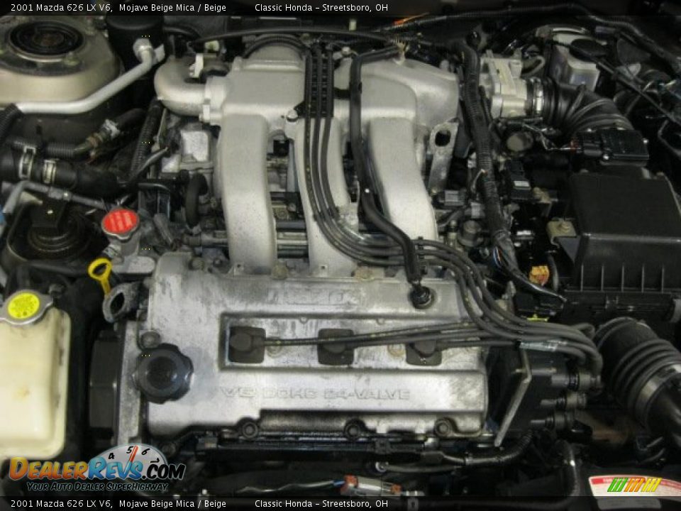

Voiture en panne, apparemment courroie de distribution / galets à changer (je n'étais pas le conducteur ni près de la voiture lors de la panne, le dépanneur a dit ça :o).

Le problème, comme tu dis, c'est que tu ne sais pas ce qui a pété.
Surtout si on parle de distri, et que ça a réellement pété, il y a de fortes chances qu'il n'y ait pas que la courroie, la pompe à eau et le galet tendeur à changer.
Il est possible que des soupapes se sont mangés les pistons.

SladShot a écrit :
Ça dépend, dans certains cas tu le fais en une aprème en sirotant tranquillement ta binouze, dans d'autres tu as tout un tas d'accessoires à la con qui empêchent de la déposer facilement et ça peut durer... un certain temps.  :o
Le moteur ressemble à ça : http://images.dealerrevs.com/galle [...] d=45864611
Autant pour les 3 cylindres de devant ça doit aller, autant les trois autres :/
Message édité par Quich le 06-09-2013 à 11:43:10

Ca prend pas 5 mn et ya de la pièce en plus à prévoir (mini le joint de culasse).
C'est quel modèle de voiture (et moteur surtout).
Edit: d'après la photo Mazda 626 V6 ?
Déjà la distrib seul risque d'être plus chiante de sur un simple 4 en ligne et si il faut déculasser, ya 2 fois plus de boulot :/
Par contre l'avantage si tu y vas c'est qu'il a déjà une 626 V6 qui traine dont il veut récupérer le moteur :lol:

C'est une 626 v6 2.5 de 95, la photo n'est pas de la bonne version mais le ressemble à ça.

Posté le 06-09-2013 à 16:18:02  profilanswer
skylight a écrit :
Souvent oui, mais bon personnellement je pars du principe que pour établir un devis, le mécano doit travailler (démontage de pièces, analyse, temps passé), et tout travail mérite salaire... Si tu veux savoir ce qu'a ta voiture c'est bien de demander à une personne qui s'y connait.
Pas faux, ça dépend du cas :o
http://hfr-rehost.net/preview/self/613ee6f2de673f74086b20ecdf104c7f98cba230.jpg
Bon en fait c'est la poulie damper qui a pété (la poulie en bas devrait être au niveau de la courroie visible).
Le mécano va la virer et tester si le moteur n'a pas pris au passage, après il me dira.
Message édité par Quich le 06-09-2013 à 18:08:42

Quich a écrit :
J'avais aussi un autre problème, vibration à l'avant (gauche?) au dessus de 90-100km/h, amplitude dépendant du revêtement, et très sensible au freinage, mais en ville ça ne se sent pas du tout, même au freinage, donc problème de disques voilés exclu je pense. Les pneus et plaquettes ont été changés (pas par moi...) après l'apparition du problème et ça a continué.
Rotule de direction HS. C'est pas cher, c'est facile a changer mais faut faire un parallélisme derrière.
On a pensé à ça aussi ;)
J'en ai parlé au garage, ils regarderont une fois le diagnostic du moteur fait si celui-ci n'est pas HS :o
