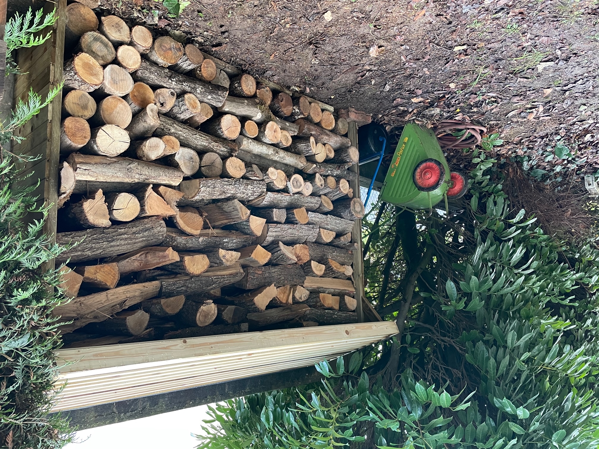

sirius25 a écrit :
Pourquoi ne pas mettre déjà une tôle latérale ? ou un cadre + textile anti pluie?
Merci je vais faire ça, j'ai un tas de toles qui trainent dans le jardin, je vais bien le bacher et les mettre contre.
ça ne risque pas de moisir?
Faut laisser des passages d'aération oui.
Par derrière, j'ai laissé 10 bons centimètres entre le mur et le bois sinon

Posté le 25-03-2022 à 12:24:19  profilanswer
Faut que l'air puisse traverser quoi. Devant, derrière, sur les cotés si possible. Qu'il soit simplement abrité de la pluie.
Mon abri en tôle a des passages d'air sur 3 cotés. Je rentre mon bois (sec mais exposé à la pluie) du jardin en fin de saison de chauffe. La suivante il est parfait.

Posté le 29-03-2022 à 11:53:33  profilanswer
biron_sacquet a écrit :
Un ecoptz j'en ai fait un pour le bouquet iso des combles/huisseries/chaudière.
Ça marche mais faut être patient. La banque a réellement traîné des pieds avec notre dossier (alors qu'on a emprunté pour la maison chez eux, ça m'avait un poil mis en colère).
Ils nous ont "imposé" l'assurance, que j'ai évidemment fait sauter 1 mois après - assurer un ecoptz n'est PAS obligatoire contrairement à un emprunt immo, mais tu penses bien que la banque te le diras pas.
Donc rex perso : être patient, remplir tous leurs putains de formulaires et justificatifs - j'ai dû faire faire des factures anticipées a mes artisans -, mais ça marche. Et ne pas oublier que la banque va vouloir te la mettre, toujours. Donc faire avec et ne pas compter sur eux pour te faire faire des économies.
Moi ils me l'ont mise sur un bonus.
B offrait un bonus de 80 balles si on prenait un prêt écoresponsable.
Vu les taux (1%) on a préféré faire un petit prêt de 4500 balles pour le poêle.
J'avais même pas vu cette prime, mais du coup je l'ai demandé.
Bah, avec toute la mauvaise foi du monde, ils refusent. Il prétextent que j'ai fait la demande de prêt en cochant "achat de véhicule électrique" alors que dans leur liste déroulante c'est "véhicule électrique, chepukoi, isolation de la maison, ..."
Bref osf des 80€ c'est pour le principe, mais vu que j'ai mon prêt immo je suis niqué sinon je me serai barré direct.
________________
Sinon retour sur le poêle, on est super content, meilleur investissement depuis longtemps (après ma terrasse en bois devant la cuisine :o).
J'ai baissé ma chaudière (fioul) au minimum du minimum histoire de maintenir la nuit et quand on est pas la, ça m'a cramé un poil plus de 500L depuis janvier. Un moyenne 200L par mois, vu les prix du fioul c’est raisonnable. Sur une saison j'ai calculé (6 mois pour être large) 1200L contre 2000L avant.
Et du coup le poêle remplace bien, la chaleur est agréable, quand ça tourne on est plus a 20-21 qu'à 19 avec la seule chaudière, vu la config de la maison (salon cathédrale avec les chambres/sdb en haut) ça rayonne partout (sauf dans mon bureau gamer qui est trop loin au rdc, heureusement que le PC et le 34" 21/9 chauffent :o).
Le matin c’est frais mais pas trop, ça redescend à 18-19 quoi.
J'ai aussi, comme je ne sais plus quel HFRien, les baies qui prennent le relais dès que ça chauffe dehors, cette semaine, ni la chaudière, ni le poêle n'ont tourné, et on était bien.
J'ai maintenant une problématique de stockage du bois.
J'avais mon abris (impossible de la remettre droite :/) : https://rehost.diberie.com/Picture/Get/t/67329
Mais c'est carrément sous-dimensionné, j'ai cramé ça en deux mois, faut que je mette 2-3 abris dans le terrain c'est bien chiant.
Message édité par Kerjou le 29-03-2022 à 12:43:44
