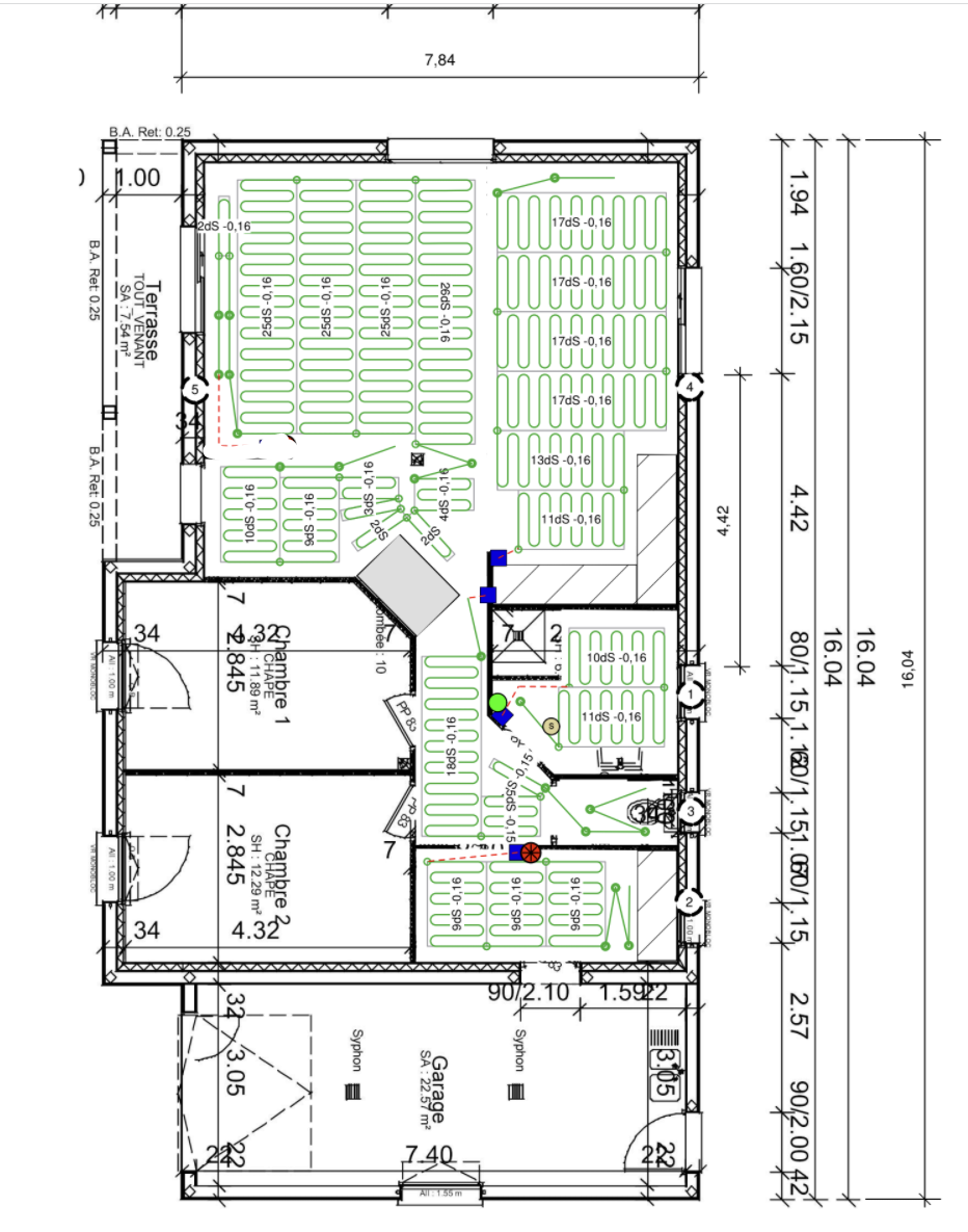

on a opté pour un poêle a bois aussi chez nous, installation prévue fin octobre.
on voulait absolument un chauffage bois pour le plaisir et le confort de chaleur procuré, sachant que c'est un chauffage d'appoint censé juste alléger un peu la facture de notre chauffage principal électrique, pour faire une flambée 1 ou 2 fois par semaine.
par contre je me pose maintenant la question du surdimensionnement : c'est une maison de 100m² sur 3 niveaux:
au -2 (30m²) il y a 2 chambres et une sdb
