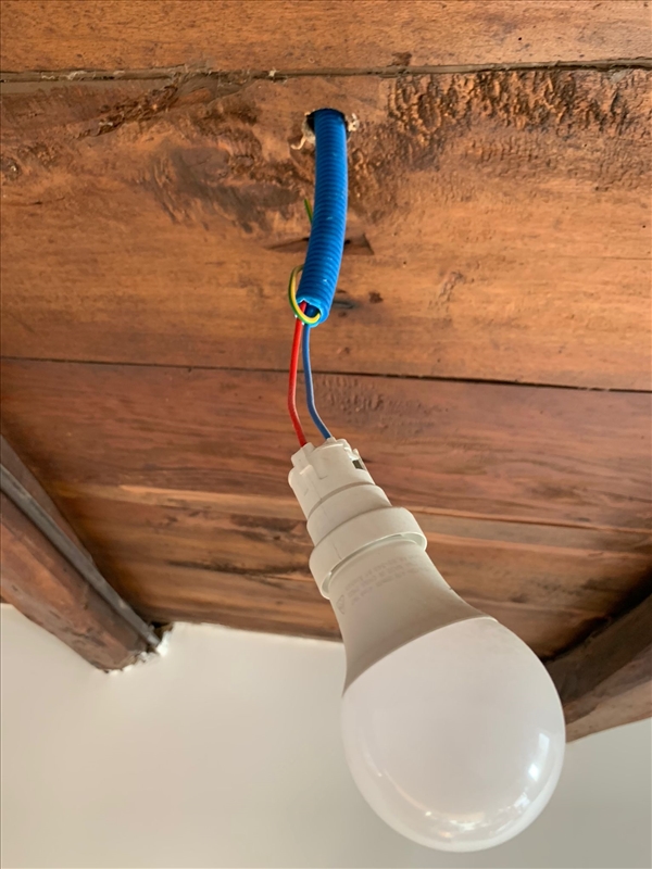

joost6 a écrit :
le retour terre n'est pas obligatoire (fil jaune et vert) ?  [:clooney11]
Non, il n'y a pas de terre sur les luminaires.

Hegemonie
Posté le 02-02-2024 à 17:11:55  profilanswer
Poogz a écrit :
Demande lui la ref de la norme qui interdit le fil rouge pour une lampe ?
Il venait faire quoi l'électricien à la base ?
C'est un copain de copain qui est venu filer un coup de main. Le contexte, c'est que ma mère fait refaire sa maison, et a notamment fait refaire toute l'élec par une entreprise (différente de celle du copain donc). En voyant ça et plusieurs autres trucs, le mec a tiqué et a dit que c'était pas aux normes.
Pour l'instant y'a pas d'enjeux financiers derrière, la question qui se pose c'est plutôt : est ce qu'il faut se retourner contre l'électricien qui a fait ça ou pas.
Message édité par Hegemonie le 02-02-2024 à 17:13:07
n°70034882
Poogz
Posté le 02-02-2024 à 17:20:10  profilanswer
La norme impose des couleurs sur la terre et le neutre, le reste ce sont des usages donc du moment que la section des fils est bonne le mec encule les mouches.

barnabe
Posté le 02-02-2024 à 17:21:05  profilanswer
 [:popol]

Hegemonie
Posté le 02-02-2024 à 17:41:07  profilanswer
Merci pour vos réponses :jap:

Roger01
Posté le 02-02-2024 à 17:48:22  profilanswer
Hegemonie a écrit :
https://rehost.diberie.com/Picture/Get/r/251303
Ma mère s'inquiète parce qu'un électricien lui a dit que ce luminaire n'était pas aux normes, en argumentant, je cite "pas de rouge pour une lampe" et que le fil rouge est un retour lampe.
Je suis une brele en élec, mais je ne vois pas le souci? Ya la phase et le neutre, et pas de retour lampe pour moi, je me trompe?
En rénovation il ne faut pas une pose de boitier DCL avec la terre justement? [:aelenia]

n°70035541
barnabe
Posté le 02-02-2024 à 19:23:02  profilanswer
joost6 a écrit :
ça fait disjoncter immédiatement en cas de soucis ?
ça me parait dangereux mais bon je ne connais pas les normes.
La terre c'est pour les appareils avec une carcasse métallique quand il y a un risque d'électrocution si il y a un défaut sur l'appareil, le courant va à la terre plutôt que par le corps humain.

Coq
( ͡° ͜ʖ ͡°)
Posté le 02-02-2024 à 19:30:05  profilanswer
il y en a une sur les luminaires avec une carcasse métallique.
Sur ceux en plastoque ou en bois, y'en a pas.

cd5
/ g r e w t
Posté le 02-02-2024 à 20:25:49  profilanswer
Bha si, j'ai même posté le lien avec une réf à la norme.

cd5
/ g r e w t
Posté le 02-02-2024 à 20:26:47  profilanswer
garath_ a écrit :
En cas de quel soucis ?
Défaut d'isolement, si la phase se retrouve sur la carcasse par exemple.
n°70035834
garath_
Posté le 02-02-2024 à 20:31:20  profilanswer
joost6 a écrit :
un court-circuit [:lefebvre aloy]
Le disjoncteur déclenchera dans ce cas.
La carcasse de quoi ? C'est une ampoule.
Message édité par garath_ le 02-02-2024 à 20:31:58

moonblood
Non, je ne suis pas Moonboots
Posté le 02-02-2024 à 21:20:49  profilanswer
La norme à 100% c'est pour le neuf. En réno tu t'arranges comme tu veux/peux, le consuel ne viendra pas vérifier.
J'ai fait refaire l'électricité entièrement chez moi, et sous un plancher apparent j'ai un peu le même style d'installation (un chouilla plus propre, j'ai un câble noir 3G1.5, et non pas 3 fils qui se baladent dans une gaine).
Hé bien l'électricien ne m'a même pas proposé le boîtier DCL, que j'aurais refusé.
Le boîtier DCL c'est bien dans du neuf ou un faux plafond, mais avec un plancher apparent au dessus, ça te fait un design horrible.
Message édité par moonblood le 02-02-2024 à 21:21:21

Hegemonie
Posté le 02-02-2024 à 21:31:38  profilanswer
Non pas pour de la réno
https://izi-by-edf.fr/blog/renovati [...] lectrique.
