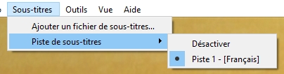

Posté le 23-05-2023 à 11:29:48  profilanswer
Bonjour,
Petite question pour les experts VLC !
J'ai une vidéo VLC (.mkv) avec sous-titres intégrés (pas de fichier .srt).
Quand j'ouvre cette vidéo avec VLC, j'ai bien par défaut les sous-titres activés.
Je souhaite enregistrer un court extrait de cette vidéo (1min30).
Or, j'y arrive avec VLC, mais je perds alors la piste de sous-titres.
Encore plus curieux, dans mon fichier enregistré (qui n'a pas de sous-titres), il m'affiche la possibilité d'opter pour les sous-titres français.
Mais quand je les active, rien ne s'affiche.
https://rehost.diberie.com/Picture/Get/f/177298
=> Comment puis-je faire pour réussir à enregistrer exactement ce qui passe sur mon écran (càd avec les sous-titres) ?
Merci d'avance à ceux qui auront des pistes à proposer
n°68465365
Cuistot
Maitre nageur
Posté le 23-05-2023 à 11:35:05  profilanswer
soit tu fais une version avec les st hard encoded
soit tu extrais les st, tu les coups et tu les rajoutes a la video

Posté le 23-05-2023 à 12:21:09  profilanswer
https://mkvtoolnix.download/
https://forum.videohelp.com/threads [...] tle-tracks

$temp
Posté le 23-05-2023 à 13:37:13  profilanswer
C'est exactement ça que je souhaite faire. Mais du coup, comment m'y prendre en n'ayant que VLC sous la main ?
n°68466382
Poogz
Posté le 23-05-2023 à 13:52:53  profilanswer
Utilise mkvtoolnic comme l'a dit pascaldeuxzero
Incruster les St dans la vidéo va te faire ré-encoder et perdre en qualité.
n°68466419
roger21
Posté le 23-05-2023 à 13:56:48  profilanswer
ffmpeg -i ton_fichier.mkv -c:v copy -c:a copy -c:s copy -ss 0:30:0 -to 0:32:00 a.mkv
