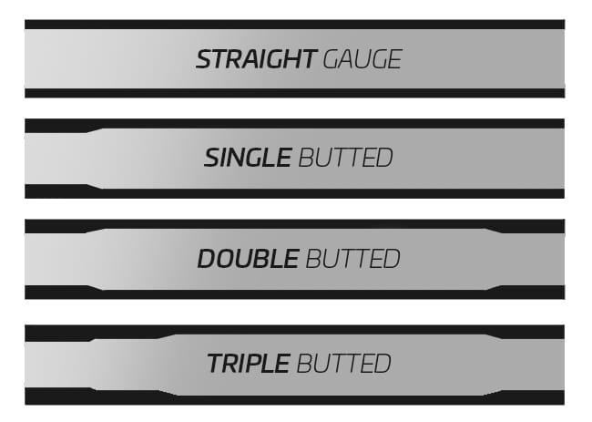

axklaus a écrit :
Comment sont usinés et assemblés les tubes triple butted pour vélo ?
Je trouve des vidéos pour la fabrication de cadre carbone mais pas en aluminium
https://d2d22nphq0yz8t.cloudfront.n [...] tubing.jpg
Peut-être que certains usinent mais ce que j'ai vu se rapproche plus de filage sur aiguille. On insère une tige dont le diamètre varie dans le tube et on fait passer l'ensemble dans une filière. La filière contrôle le diamètre externe, la tige contrôle les diamètres internes.
https://i.imgur.com/fpDwciB.gif
Double/triple butting tube. Operating with two tubes per time. Manual loading/unloading of the tube. The operation is done in two steps.
During the operation the tube extends in length and become with a center part very thin wall and with the two ends with a major final wall.
The wall thickness can be controlled and decided by the internal pin and the outside shape/diameter.
https://bikemachinery.it/tube-proce [...] tube-butt/
https://i.imgur.com/33LdTvE.png
In a mandrel press, the tube is pushed through a die sinking it down onto the mandrel. The die determines the outside diameter and the profile of the tube, while the mandrel sets the inside diameters and defines the wall-thickness profile.
After this process, the mandrel is trapped inside the tube in a conventional double-butted geometry, where the end wall thickness is greater than in the middle section.
The mandrel is removed after reeling the tube between angled rotating rollers. This increases the diameter while having a negligible effect on the wall thickness. Finally, the outside diameter is sized by pushing the tube once again through a die.
https://i.imgur.com/XTXOUyb.png

n°68352591
axklaus
Posté le 04-05-2023 à 18:57:23  profilanswer
merci intéressant, je me demande comment la tige change le diamètre interne
Bah la tige est moulée avec un diamètre externe plus fin au centre et plus large aux extrémitées.

otobox a écrit :
Et comment tu enlèves le noyau s'il est plus gros au milieu ?
Le mandrin est retiré après avoir enroulé le tube entre des rouleaux rotatifs inclinés. Cela augmente le diamètre tout en ayant un effet négligeable sur l'épaisseur de la paroi. Enfin, le diamètre extérieur est dimensionné en poussant le tube une nouvelle fois à travers une matrice.

Posté le 05-05-2023 à 08:39:10  profilanswer
Qu'est ce qui fait que le passage dans les rouleaux augmente le diamètre ?
n°68354998
Hegemonie
Posté le 05-05-2023 à 08:51:14  profilanswer
Ben le fait de faire passer un gros truc (le mandrin) dans un petit truc (le tube), Rocco Style.
Hum c est pas trop ma question. Donc je suppose que les rouleaux c est seulement  pour contrôler la déformation sans contraindre et c est simplement la ressortie du mandrin qui augmente le diam sur la partie épaisse du côté oú il sort? On se retrouve avec un tube tulipée et on le repasse dans le tubeur avec un mzndrin lisse
C'est l'inverse, le diamètre de la tige / du mandrin est plus grand au centre qu'aux extrémités. Quand on pousse tube + mandrin à travers la filière, le métal compressé du tube "prend" la place qu'il peut prendre autour du mandrin. Et on obtient en sortie un tube dont la paroi est plus fine au centre, avec un diamètre extérieur constant.
Cette partie n'est pas complètement limpide, malgré les explications.
Non. Les rouleaux exercent une pression (entre les rouleaux et le mandrin) pour affiner les parois du tube et donc augmenter son diamètre, suffisamment pour pouvoir sortir le mandrin.
Les rouleaux agissent sur toute la longueur du tube et donc la déformation est uniforme. Pas besoin de le repasser dans la matrice.

axklaus
Posté le 05-05-2023 à 12:55:05  profilanswer
Ah oui merci je visualise enfin [:moonblood10:4]
Il est marqué qu il repasse dans la matrice à la fin

Posté le 06-05-2023 à 14:21:21  profilanswer
Et sur le dessin avec les rouleaux, leur appui réduit le diamètre pile là et donc ul s agrandit aux extérieurs par déformation ? Et on pousse.
Le procédé que j'ai vu n'avait pas besoin de cette étape. J'imagine que ça dépend des usines.
J'ai pas compris ta question.
