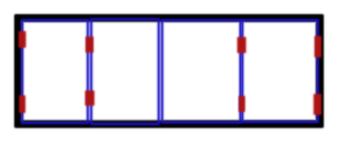

Sans transition, question bircolage avant d'aller rendre visite au topic dédié et trop viril:
Il y a un placard sous évier chez ma mère dont les (3) portes coulissantes sont en bois merdique qui a fait son temps, et qui ne coulissent quasiment plus. J'ai tenté le poncage + graissage des rails mais ça n'arrange que peu le problème. Bref je cherche à les virer pour un truc plus "flex" qui ne demande pas d'effort.
Y'a bien la solution bas de gamme du rideau mais y'a un chat dans les parages qui risquerait d'y voir une invitation à s'y planquer en permanence.
J'ai env 65cm en hauteur et 138cm de longueur à fermer.
Est-ce qu'il y a des systèmes simples et bon marché de portes coulissantes? Ou le mieux serait selon vous de placer des charnières et aimants pour faire des portes existantes des portes classiques [:tristou:4]

Là ce que je craindrais c'est un effet limité dû aux rails, où je n'ai pas vraiment d'action efficace possible, et où le bois est dégueu (gonflé, niveau inégal), qui va rapidement gacher le travail sur les portes.
Bon en fouillant les sites de brico et constatant qu'il n'y avait rien de "tout prêt", je penche de plus en plus vers l'option charnières. Je couvrirais la longueur par 2 * 2 panneaux (2 fixés aux extremités sur le cadre du meuble, et 2 autres reliés au 2 premiers par une charnière plate afin de pouvoir les articuler et conserver un bon angle d'ouverture). J'ai juste peur du cisaillement, avec de chaque côté un ensemble de 65x70cm soutenu par 2 charnières et un certain poids vertical qui appuiera au centre:
http://zupimages.net/up/16/18/nx7h.jpg

Oui c'est pas bête comme façon de faire sinon tu fous des rails en alu et des plaques de bois ou en plexi/pvc. Bref, tu as le choix  :o

Restera à comparer le coût :o Je viens de penser aussi, pour économiser en poids et matière, à faire sur le même principe juste un cadre en profilés bois, et y clouer une toile [:idee]

Yep, mais dans mon cas il faudrait recouvrir les bas/hauts de portes ET le rail, pour ce dernier vu la gueule du truc ce serait un miracle si ça tient 2 mois avec le téflon.
Le rideau m'aurait en effet arrangé si y'avait pas ce foutu chat :fou: Le bricolage me dérange pas, tant que la matière 1ère reste bon marché. Là je devrais m'en sortir avec 4 petits panneaux de medium en 5/6mm (0,9m²), 10 charnières plates et en bonus un rouleau d'adhésif déco pour couvrir le medium (pas envie de m'emmerder à peindre :o). Ca devrait passer pour env. 30€, et moins 45mn de boulot max. :jap:

snaluori1 a écrit :
Ça peut vite coûter cher le tissus si tu veux un truc un peu sympa. Sinon t'as les planches en bois qui ressemblent à du carton et qui se fixent à l'arrière de certains meubles, c'est léger et ça se peint.
Sinon tu peux faire comme dans le temps, un grillage de cage à poule et roule  :o
Yep, je verrai une fois en GSB, ayant pas de scie elec je devrai prendre du sur mesure. Mais les fonds de meubles me semble sont en medium fin, c'est +/- ce que je comptais prendre. Bref selon les dispos j'aviserai, au meilleur rapport épaisseur/solidité (bien que pas besoin que ce soit super costaud, juste assez épais pour y visser assez profond). :jap:
edit: ah bah non voilà, de l'isorel. Mais trop fin, pas de quoi y visser des charnières en gardant un minimum de solidité. Sauf à choisir l'option boulon + écrou par derrière pour utiliser 100% de l'épaisseur. Enfin, de menus détails, j'y réfléchirai dans le magasin comme à mon habitude :D

Je pensais à un encadrement en profilé et le devant en isorel que tu fixes sur le cadre si tu veux faire le truc des portes avec charnières :o

Je me tâte pour la solution profilé, + intéressant niveau poids à supporter pour les charnières, mais potentiellement + prise de tête si je veux des finitions propres (pour l'assemblage des profilés, découpe propre à l'elec).
Mon handicap étant l'équipement, je dépends de ce que pourra me faire l'atelier en GSB, et ils ont des restrictions un peu chiantes (taille mini des coupes). Je pourrais même pas avoir de profilés en biseau pour l'esthétique :/
Bref, si je veux avoir un truc potable, ça risque de demander + de budget et de boulot.
Si je me loupe pas sur mes calculs (0.005x0.65x0.69= 1,68m3), avec du mdf à 750kg/m3 j'aurais de chaque côté 1,68kg à faire supporter par 2 charnières, ça me semble bon non? (en optant pour une fixation boulon+écrou pour éviter qu'une vis cisaille lentement le bois et agrandisse le trou)
edit: Ah bah le contreplaqué (5mm) aurait une densité inférieure, j'aurais cru l'inverse. Choix ptet préférable, c'est plus solide il me semble?
