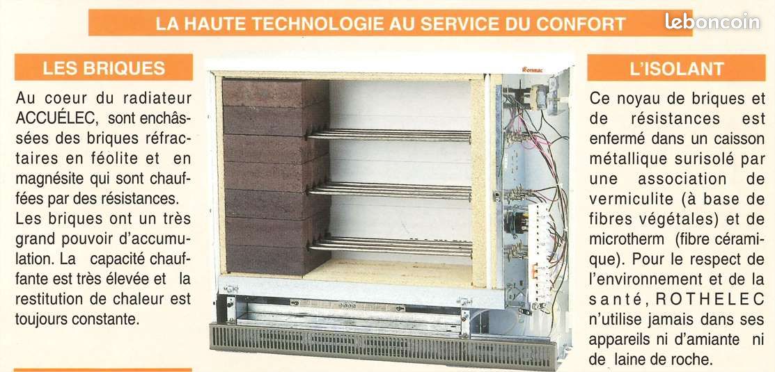

Ah, oui, rappel utile:
- les HC rouges sont à 15,68 cts
- les HP bleues sont à 16,09 cts
Donc tout ce que vous vous autorisez en HP bleues, aucune raison de s'en priver en HC rouges, c'est moins cher.
Pour le chauffage de ceux qui sont à l'électrique et n'ont pas de cheminée, petit hint: les gens bradent leurs chauffages à accumulation sur le bon coin... Vous chauffez les briques en HC, vous ventilez la chaleur dans la pièce en HP...
https://img.leboncoin.fr/api/v1/lbcpb1/images/f7/11/76/f71176f161951fae8b1c058cfe6e3d01c29f8c5f.jpg?rule=ad-large
Hint (2): attention à ne pas vous faire refourguer un modèle farci d'amiante (vérifiez sur le site du constructeur pour les modèles d'avant 1996).
Message édité par Killall-9 le 15-01-2025 à 14:29:26
https://img.leboncoin.fr/api/v1/lbc [...] e=ad-large
Oui, enfin les chauffages a accumulation, ça reste chaud peut etre 30 minutes, pas une journée entière si on coupe
Message édité par StreneSaco le 15-01-2025 à 14:23:20
non, ça c'est des radiateurs classique avec "accumulation" dans le nom parce que...ça fait vendre peut etre ?
Là on parle de vrais radiateurs à accumulation, avec 200kg de brique réfractaire dedans. Et ça tient la journée
Comme le dit libussa, je parle des chauffages à accumulation, c'est gros, lourd (100~300 kg de briques dedans suivant la capacité), et souvent moche. J'avais ça dans mon appart à Strasbourg, un dans le couloir entre les chambres, un dans le salon. Ca chauffait toute la journée. Parfois, quand il faisait vraiment froid, à partir de 20 heures on arrivait au bout de la chaleur accumulée dans les briques et il fallait un coup de grille-pains pour faire le raccord jusqu'aux prochaines heures creuses...
C'est presque aussi encombrant qu'un poêle, mais ne nécessite ni approvisionnement, ni cheminée, juste une ligne électrique et une télécommande HP/HC. Donc ça peut être une solution pour certains abonnés Tempo... Genre ceux qui l'ont pris pour le véhicule électrique et veulent maximiser le profit qu'ils en tirent... Les appareils étant bradés entre 50 et 200€, autant dire que la rentabilité est vite arrivée!
Message édité par Killall-9 le 15-01-2025 à 14:43:35

polichu a écrit :
Osef de ces approximations! Quelle puissance peut il restituer pendant combien de temps ?
Lequel?  [:nicodonald]
Suivant la marque et le modèle, la puissance de chauffe et la capacité de stockage des briques n'est pas la même.
exemple:
https://forums.futura-sciences.com/attachments/habitat-bioclimatique-isolation-chauffage/262671d1415371279-estimation-conso-dun-radiateur-accumulateur-plaque.jpg
Sur ce modèle, 5 kW à charger pendant 8 heures, ça fait environ (+/- pertes) 40 kWh d'énergie thermique stockée au matin dans ce petit monstre. Pour tenir les 16 heures d'heure pleines avec cet appareil, il faut donc avoir besoin de moins de 2500 Wh par heure. On peut donc estimer que cet appareil a la capacité de se substituer à un grille-pain de 2500W en ne consommant que des heures creuses. Enfin, si, les 40W de ventilation vont consommer des heures pleines, mais c'est peanuts.
Ensuite, à toi de refaire le calcul avec l'appareil que tu convoites pour voir s'il peut satisfaire tes besoins en fonction de la température extérieure, l'isolation de la pièce, la taille de la pièce, la température de consigne, ...
Message édité par Killall-9 le 15-01-2025 à 15:09:44

On parle d'un radiateur de 250 kg  [:mme michu:4]
Alors: il n'y a aucune différence avec un grille-pain, 1 W est 1 W: VRAI! On ne produit pas des watt en plus, pas d'énergie instantanée, infinie ou gratuite. C'est même pire, on ne récupère pas tous les watt injectés car une partie est perdue dans le phénomène d'accumulation-décharge.
 [:elisabeth burne:1]
Les 250 kg de briques permettent d'accumuler des watt-heures à 15,68 cts entre 22 heures et 6 heures (on chauffe les briques au taquet), et de les utiliser quand le watt-heure est à 75,62 cts entre 6 heures et 22 heures (on souffle sur les briques chaudes pour chauffer la pièce). Voilà l’intérêt.  [:mycrub]
exemple:
https://forums.futura-sciences.com/ [...] plaque.jpg
Je n'y crois pas à la possibilité de stocker 40 kWh d'énergie thermique dans seulement 239 kg, mon chauffe eau ne demandait que 4 kWh quand je le mettais en route après un arrêt de plusieurs jours, alors que l'eau a un excellent pouvoir calorifique.
https://www.radiateur-electrique.or [...] lation.php
La brique possède une chaleur volumique de 1600 KJ/M³.°K, c'est à dire qu'il faut fournir 1,6 millions de Joules (444 watts durant 1 heure) pour élever la température de 1 mètre cube de brique de 1 degré. Les briques utilisées sont de type réfractaire, c'est à dire qu'elles résistent à de fortes températures. La faible conductivité de la brique permet une restitution lente et progressive.
Dans un système de chauffage domestique, cette capacité d'accumulation thermique se traduit par la possibilité pour 7 briques de stocker environ 8 kilowatt-heures (kWh) de chaleur. Un total de 350 kilogrammes de brique peut stocker environ 60 kWh. Une quantité d'énergie de 60 kWh correspond à une puissance de 3,75 kWatts pendant 16 heures.
n°72220417
Je viens de voir les températures atteintes, c'est bien plus que j'imaginais (650 à 800°C annoncé dans une pub).
Je suis pas sûr de vouloir 300 kg à 800°C dans un truc de 30 ans dans mon salon :o
