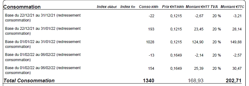

Kyjja
Y'a pot !
Posté le 18-01-2023 à 22:11:35  profilanswer
J'ai sous la main la facture de regul de nos amis de chez Mint.
Pas d'index, des régul négatives et positives aux mêmes dates, une conso formidable de plus de 1 MWh sur un mois, on est d'accord que le document a un soucis ?
https://rehost.diberie.com/Picture/Get/t/129132
