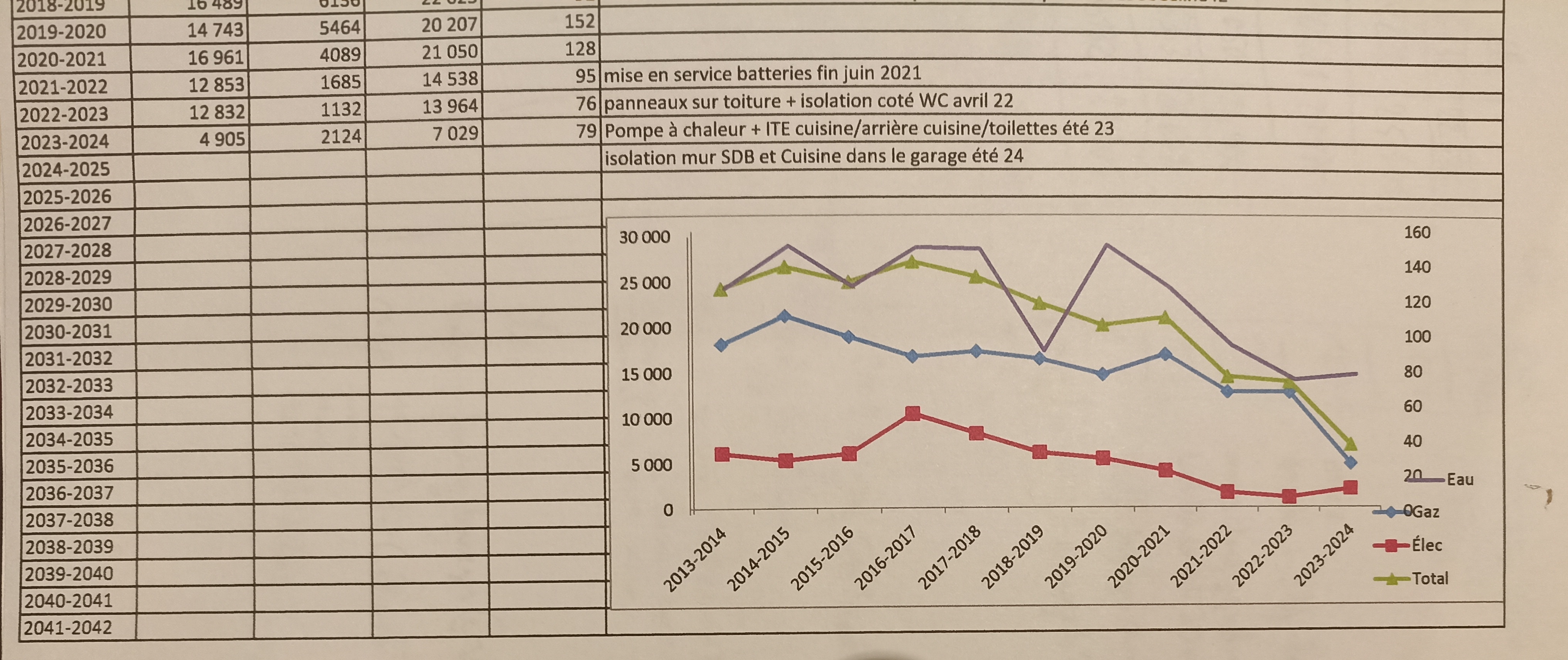

mlon a écrit :
Intéressant pour savoir où on se situe votre logement.
Perso en trichant un peu (car j'ai du photovoltaïque que je ne mesure pas ) , ma maison se situe entre c et b .
En 2028, les logements en f/g ne seront plus louables.
https://www.ecologie.gouv.fr/sites/ [...] k=v30hsKMj
Avec 130 à 140m² , pour etre en b je dois consommer moins de 12,6Mwh.
Attention l'électricité compte plus que le gaz par exemple...
Faut que je refasse le test :o
https://rehost.diberie.com/Picture/Get/t/313357
Dernières données (image cliquable)
Passé tout juste au dessus de 7MWh / an , alors que j'étais sur un palier à 12 à 14 MWh.
Grosse baisse imputable quand même à un changement de conso , un hiver peu rigoureux, mais aussi et surtout (je pense ) à une facade où j'ai fait une ite ( 10 cm PU ) + installation d'une clim réversible pour le rdc
Edit de vieux reste des cours de thermique m'avaient fait penser que cette façade à elle seule représentait 30% des déperditions, c'était ptet plus :O
Edit 2 : les test ne fonctionne plus mais je suis à la limite du DPE A/B avec ~ 50kWh/m²/an.
7MWh à 6 cent c'est 420 € d'économisés env. Pac + ITE @ 3k€ , hors intérêts générés , ça sera rentabilisé en 7 ans env  :jap:
Message édité par mlon le 10-09-2024 à 22:59:49
