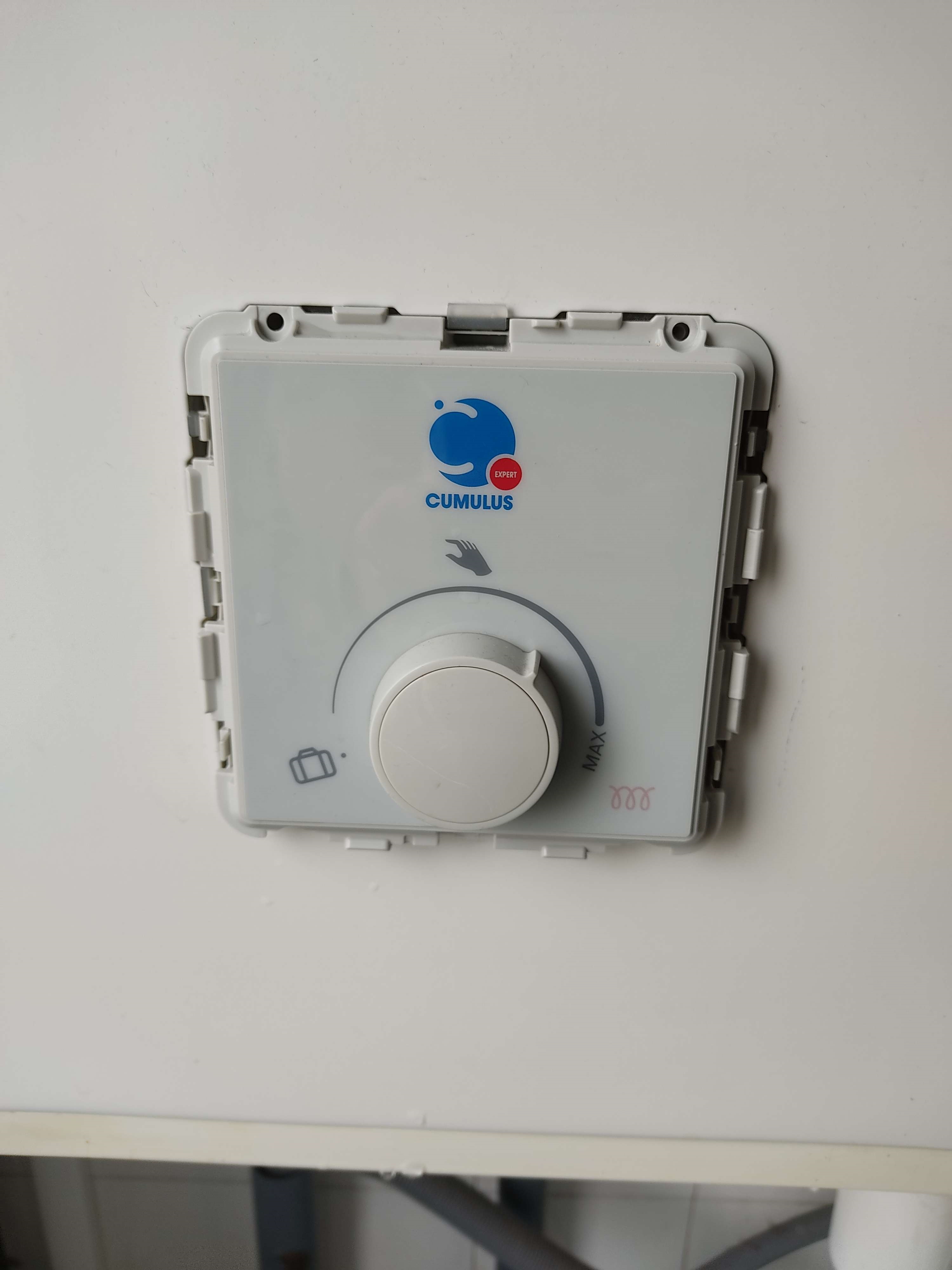

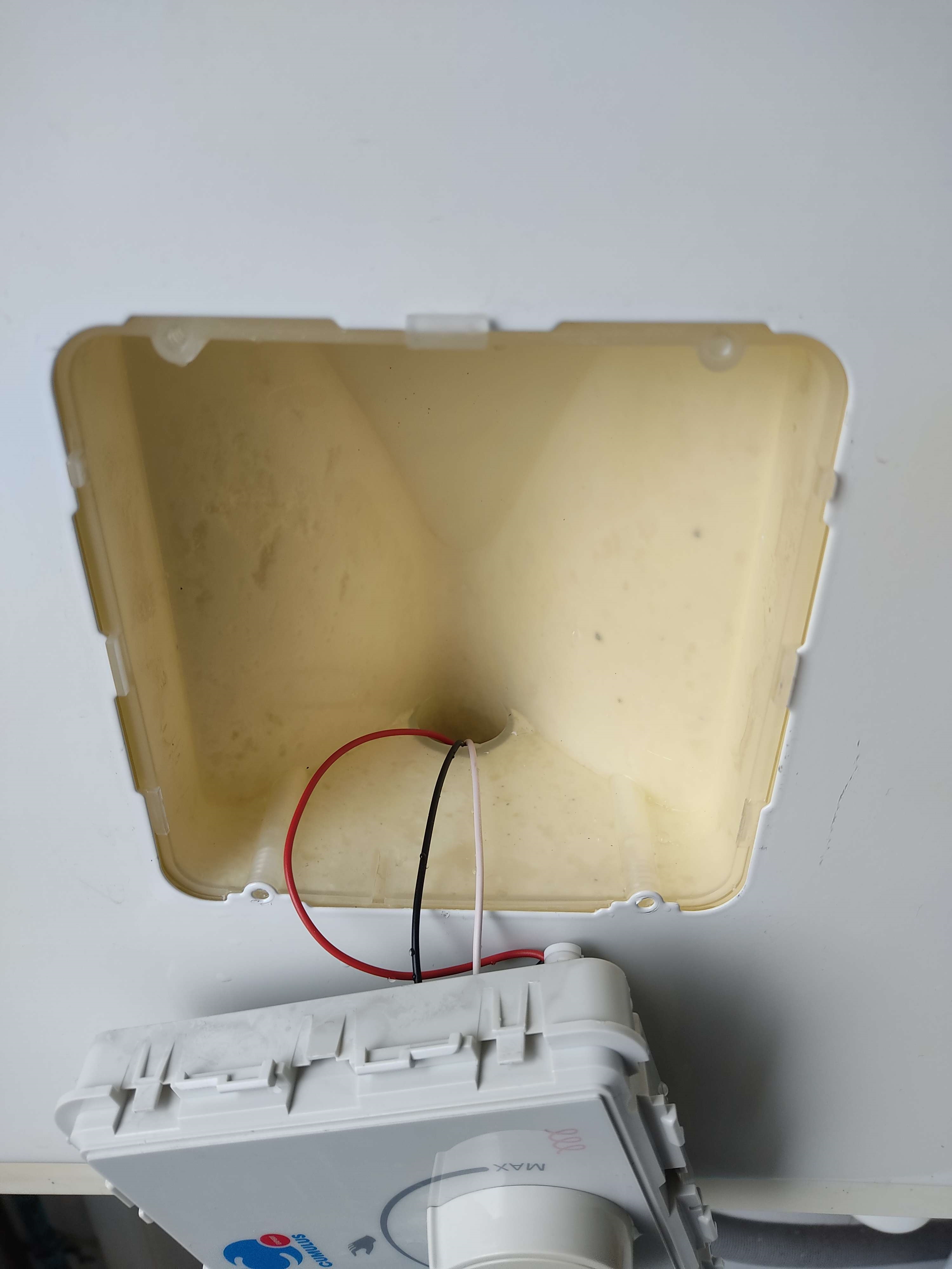

Belle surprise hier soir aux alentours de minuit, un bruit d'eau s'est fait entendre chez moi.
De l'eau froide a jailli du contrôle de façade ! En voici la photo (je l'ai démonté pour voir à l'intérieur) :
https://rehost.diberie.com/Picture/Get/r/236305
https://rehost.diberie.com/Picture/Get/r/236306

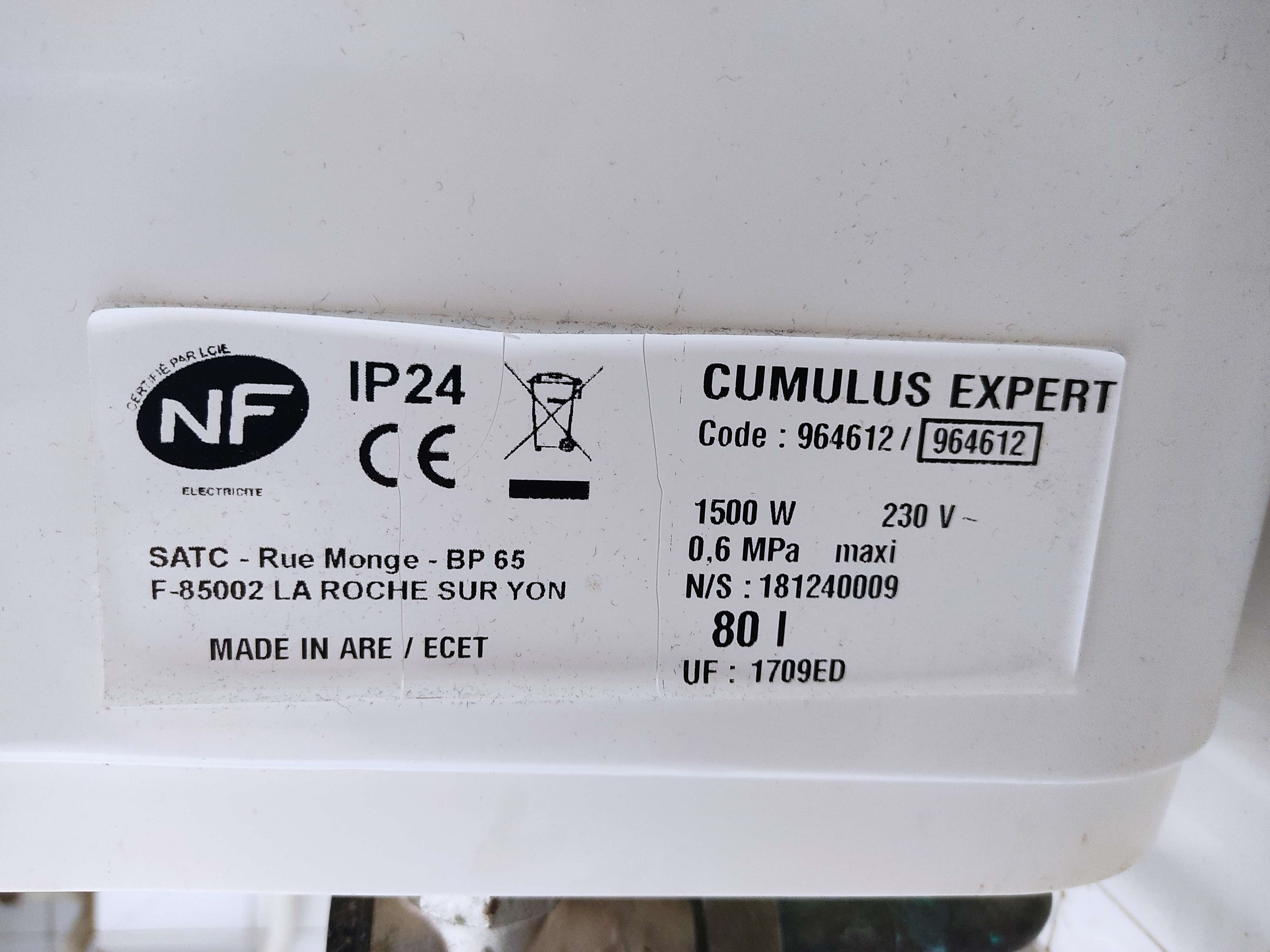

Voici la référence du chauffe-eau :
https://rehost.diberie.com/Picture/Get/r/236307
La fuite n'a pas été très longue et s'est arrêtée d'elle-même malgré le fait que je n'avais pas coupé l'arrivée d'eau froide.
Il n'y a pas eu énormément d'eau, quelques serviettes par terre et c'était épongé.
Une idée de comment régler le problème et de comment ça a pu arriver ?
Je n'ai pas osé relancer le chauffe-eau, et le fusible de ce dernier s'est désactivé. Pour ce dernier point il faut savoir que dernièrement le fusible se coupait constamment après un certain temps.
Pour information je n'ai pas d'HP/HC donc le chauffe-eau lance la chauffe de l'eau dès que le besoin s'en fait sentir.
Pourriez-vous m'aider ? [:max evans]

Si le fusible se coupait avant, et après un certain temps, c’est que déjà il devait y avoir de l’eau dans le boîtier électrique de commande. Quand le chauffe eau chauffe, il monte en pression, la fuite s’accentue.
Pour moi c’est typique d’une cuve oxydée. Chauffe eau à remplacer.

Pourtant je n'ai jamais remarqué d'eau à cet endroit [:cerveau klem]. Jamais aucune fuite ni rien.
Le fusible se coupait toujours au même moment je pense, car nous arrivions toujours à avoir la bonne quantité d'eau chaude pour les douches et la vaisselle. Je réactivais le fusible chaque soir pour avoir de l'eau chaude le lendemain.

La fuite était plus petite avant, mais suffisante pour envoyer quelques gouttes dans le boîtier, et déclencher le disjoncteur de 30 ma. Une cuve oxydée, la fuite ne peut qu’empirer.

Le truc c'est que l'eau qui fuyait était froide, donc pour moi ça ne provient pas directement de l'intérieur de la cuve étant donné qu'il y avait encore de l'eau chaude dans cette dernière :sweat: (j'ai pu le voir en activant la douche). Sauf si celle-ci a eu le temps de refroidir à la sortie directement je ne sais pas.
Là j'ai tout nettoyé et relancer le chauffe-eau avec le panneau toujours ouvert, je vais surveiller si la fuite est toujours là.

Ben ça fuit au niveau de l’alimentation en eau froide, dans la cuve. J’ai pas d’autre explication. Sinon il a une rubrique dépannage électroménager sur le forum.
