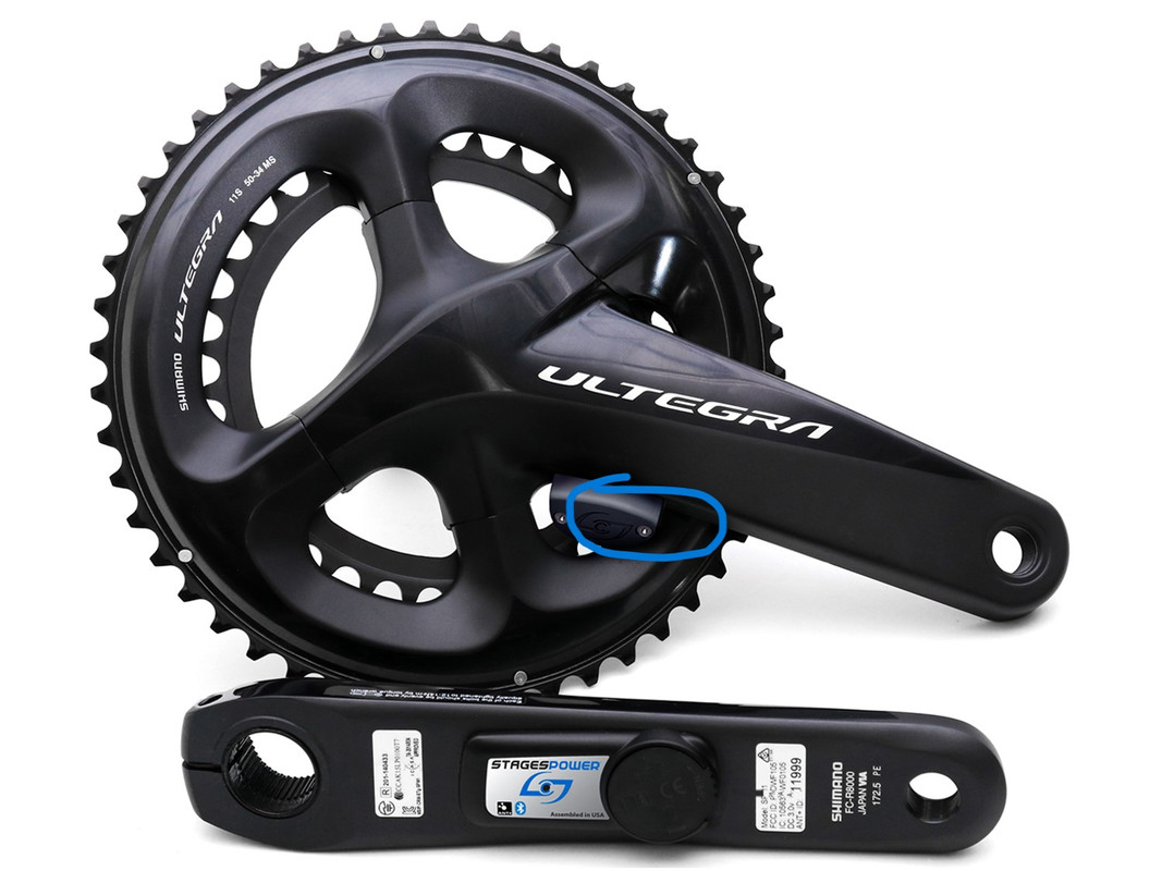

j aurais besoin d idée car je bloque surement quelqu un aurait une solution
J ai un CX canyon inflite que j utilise sur route la belle saison ( 1 mois dans l année  :o en RP )
J ai un pedalier ultegra R8000 170mm DI2 11v 50/34 pour la route avec capteur de puissance stages
https://www.stagescycling.eu/out/pictures/master/product/1/ur8_1_p1.jpg
Du coup, cette année au lieu de rouler avec un pedalier shimano GRX 600 plateau de 40 pour la saison de Cyclocross, je voulais passer en mono le ultegra pour avoir les watts lors des courses et mettre à jour mes valeurs FTP
Du coup, j achete un plateau wolftooth 40 dents + vis
https://www.wolftoothcomponents.com [...] ano-cranks
Mais avec le capteur du coup, ça touche au montage derrière :
https://i.postimg.cc/L4YXJvWn/ur8-1-p1.jpg
Du coup, c'est mort. Je voudrais vraiment rouler avec un capteur de puissance .Y a t il une solution genre mettre un pedalier SRAM mono avec capteur de puissance sans changer de type de boitier. Est qu un pedalier SRAM marche parfaitement ( ligne de chaine ) avec une transmission DI2 11v ?
Boîtier de pédalier standard: PF 86,5
La piste pedale avec capteur de puissance type garmin rally c'est pas possible car apparement ça evacue mal la boue et la manivelle gauche avec capteur de puissance ne passe pas car très peu d espace entre la manivelle et le cadre ( j avais testé une 4ii ya 2 ans ça touche, c est pourquoi j avais pris un capteur côté droit )

Utiliser uniquement la manivelle de gauche sur le pédalier GRX ? Je sais pas si tu peux passer le Stage en mode single sided
T'auras plus l'équilibre mais depuis le temps tu dois le connaître

Chez Sram, il me semble que il n'y a pas de capteur de puissance dans les axes GXP (compatible avec ton boitier via une petite bague, fournie chez blackbearing par exemple), t'es donc obligé de passer sur du spider, genre quarq.
Chez rotor même chose, t'as des manivelles en vrai 24mm, mais pas de capteur de puissance dans ce cas, solution inspider obligatoire
t'as pas demandé a stages si il existait des plateaux mono compatible avec leur truc ?

bonne idée. Je vais demander  :jap:
