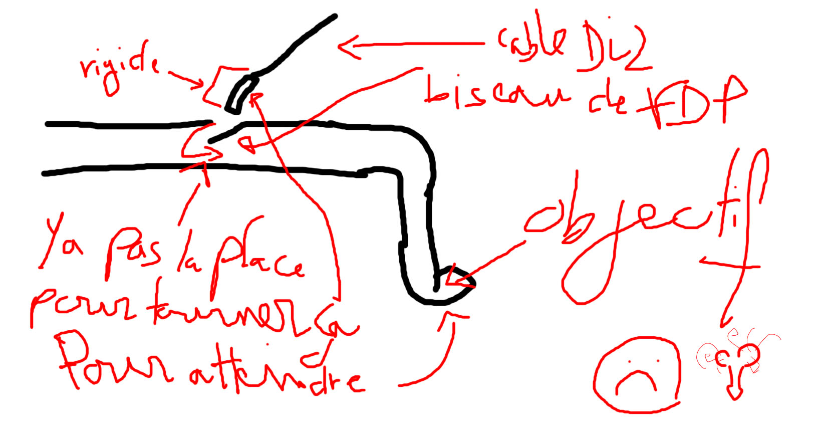

pulpipi a écrit :
Par exemple dans le cintre pour le calbe Di2 et rejoindre l’embout de cintre
https://s12.directupload.net/images/201111/7eiyzs5n.jpg
Mais j'en ai presque plus chié sur la fourche et le cable de frein [:vizera]
Et puis pour rejoindre le derailleur le trou est pile a la taille du cable ... Du coup impossible de connecter un guide que tu aurais fait passer avant :fou:
oh purée la crise de nerf assuré [:rofl]
Qui est responsable de la conception du cintre ?  Le biseau devrait justement être dans l'autre sens, non ? :heink:
Ali

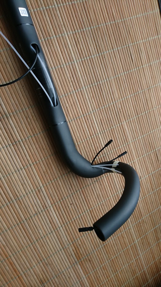

Ali
Non c'est a peut près logique pour la plupart des cas. Biseau en direction  centre vers cocottes.
Dans mon cas le problème c'est cocottes vers bout du cintre.
https://s12.directupload.net/images/201111/unzw73yc.jpg
Il me reste a passer les cables hydro [:footballove:1]
Ok compris :jap:
En regardant le cintre, j'aurais inséré le câble DI2 au niveau des cocottes, là où le biseau va vers le centre du cintre, puis j'aurais utilisé de la gaine ou du guide-fil par le trou au centre pour "pousser" le connecteur DI2 vers l'extrémité en bout de drops.
C'est ptêt ce que tu as fait d'ailleurs, non ?
Ali

Fini de passer les cables de frein dans le cintre.
J'ai envie de chialer ... [:till lindemann:2]
3 heures que je me fait humilier [:frog sad:1]
n°61310575

J'avais oublié de passer les câbles dans ce petit bâtard [:whine]
