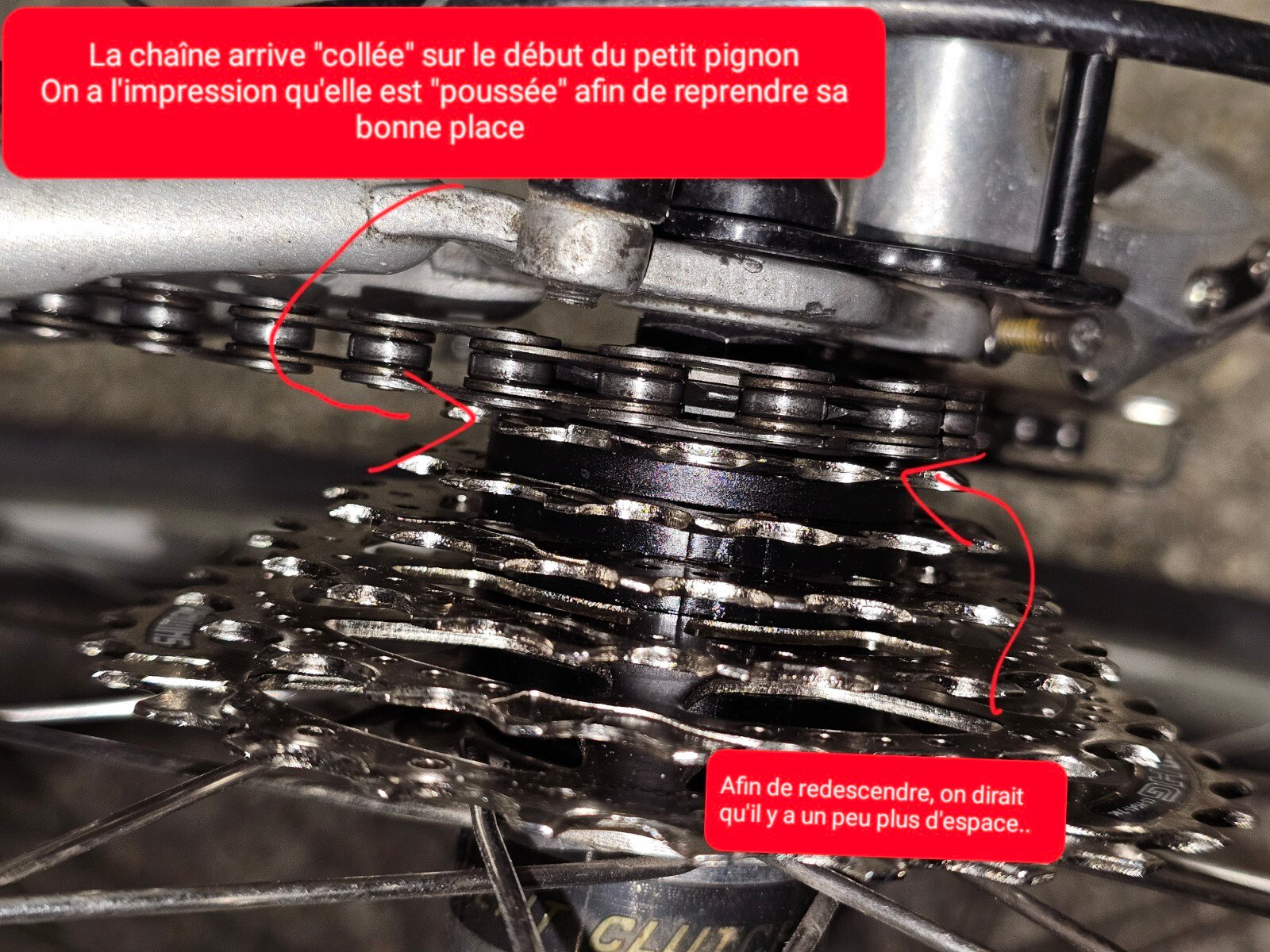

gojix a écrit :
J'ai changé la chaîne de l'autre aussi, elle était plus usé que celle de celui-ci (près des 100%) et pour autant rien.. alors cette flinguée sur celui-là avec chaîne à 74%? Bizarre.
Bon Ben c'est pas bon.. j'ai testé avec une autre cassette, c'est PAREIL. J'ai testé avec une autre roue, pareil. Test avec un autre dérailleur, pareil! Bref j'ai testé toutes les pièces possible?!
https://voca.ro/12mXEJF1WwRO
Au départ je suis sur le petit pignon, ensuite je passe sur celui du dessus. Le bruit/la sensation que la chaîne fait quand le dérailleur est mal réglé est bien plus minime que ça..
Si je remet l'ancienne chaîne, c'est légèrement moins fort, sans plus. Par contre avec la nouvelle, je sens une accroche SUR TOUT LES PIGNONS.. J'ai remarqué un truc, qui était déjà là avant (donc ça devrait pas être ça) :
On dirait que la cassette n'est pas droite, ce serait donc le moyeu qui serait déaxé? Mais avoir la même chose sur deux route différentes, ça me semble quand même très surprenant.. je pense pas que ce soit ça.
https://image.noelshack.com/fichiers/2025/27/7/1751827206-20250706-193500-copy-1600x1200.jpg
Comme dit précédemment j'ai 2 RR500, transmission identique. Sur l'autre je n'ai pas ce bordel. Juste l'impression de cassette déaxé, mais avec un bruit/sensation similaire 1000x inférieure (=pas gênant ni inquiètant en gros)..
Donc je suis perdu! Si vous avez des idées.. merci

n°73174730
JohnSmith
Executive vice president
Posté le 06-07-2025 à 22:09:07  profilanswer
Topic bricolage de vélo
Et reprends la description calmement je capte rien perso
n°73174754
gojix
Posté le 06-07-2025 à 22:16:26  profilanswer

n°73174841
JohnSmith
Posté le 06-07-2025 à 22:34:26  profilanswer
Je sais que c’est frustrant mais on ne comprend pas ton problème.
T’as juste un bruit de chaîne ?
Une roue / cassette alignée ou pas tu dois le voir tout de suite de derrière quand ça tourne.
Ensuite La base de base c’est la patte de dérailleur
> photo de l’alignement du galet guide par l’arrière
Si pas aligné rien ne peut marcher
Longueur de chaîne
> internet
Disons 2cm de marge quand elle se replie sur elle même mais elle ne doit pas se toucher elle même en gros.
Ensuite le maillon rapide
> si mal remis ça peut faire n’importe quoi.
T’as une pince à maillon rapide ? Ça claque bien ?
Ensuite dérailleur arrière
> butée basse câble déconnecté
Ensuite
> faut régler dérailleur avant en commençant par la fourchette
Butées
Etc.
Faut une méthode. La c’est le bordel dans la méthode
Message édité par JohnSmith le 06-07-2025 à 22:43:17

PPPEP
Posté le 07-07-2025 à 09:24:04  profilanswer
Dernier pignon mal enclenché sur la cassette, j'ai fait ça et niqué le filetage

n°73176473
Ali-Pacha
AW
Posté le 07-07-2025 à 12:42:28  profilanswer
Pignon mal mis dans les canelures du CRL, et écrou de serrage bourriné sur ce pignon de traviole.

n°73179360
gojix
Posté le 07-07-2025 à 21:23:38  profilanswer
Bon... C'était un soucis réglages derailleur. Ca va en pédalant "normalement". Par contre en pédalant en arrière j'ai toujours le cliquetis sur le petit pignon (j'ai tourné la vis en même temps histoire d'essayer de le stopper mais impossible).

JohnSmith
Posté le 07-07-2025 à 21:33:52  profilanswer
En pédalant en arrière y a pas de galet guide … donc bon …
Sinon un dérailleur avant une fois repositionné faut refaire tout le réglage
Message édité par JohnSmith le 07-07-2025 à 21:39:26

n°73179710
JohnSmith
Posté le 07-07-2025 à 22:21:57  profilanswer
(Sur petit pignon à l’arrière pour pas croiser la chaîne)
pousse à la main le dérailleur et vois si ça passe.
Et vérifie la butée haute (vis H)
En la desserrant tu éloigne la butée haute. C’est possiblement elle qui bloque le passage c’est son rôle.
Dé serrée à fond tu dois même pouvoir dérailler. Il faut alors la resserrer un peu.
En gros tu dois avoir 1 à 3mm de marge entre chaîne et fourchette.
