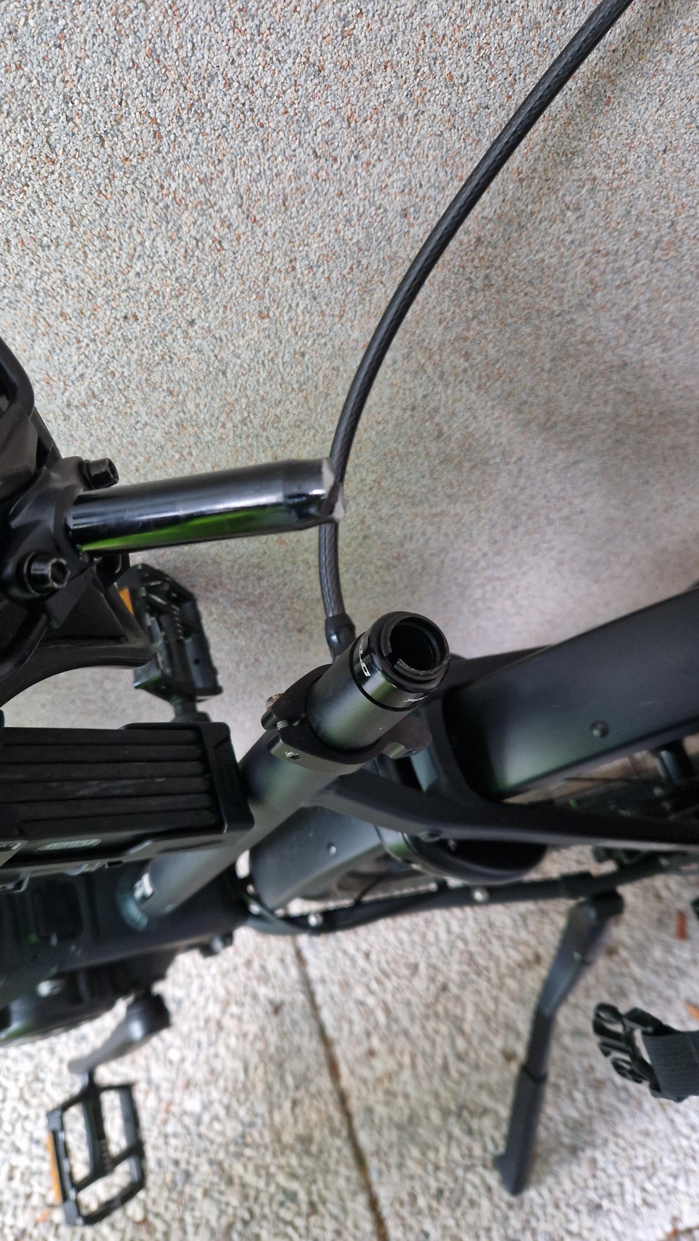

En rentrant de mon trajet de vélotaf, en attachant mon vélo, je vois que la selle bouge un peu lateralement. Je me dis qu'il faut sans doute que je ressers un peu le collier du tube de selle.
Je bouge à peine la selle pour confirmer le problème :
https://rehost.diberie.com/Picture/Get/r/315647
Non, ça va le collier est encore bien serré, le problème vient d'ailleurs. :o

WTF
C'est quoi la TDS ?
Pourquoi elle se réduit au moment de rentrer dans le tube ?
n°71557270
Gnomovtt
Posté le 19-09-2024 à 19:14:01  profilanswer
Jay Kay a écrit :
WTF
C'est quoi la TDS ?
Selle suspendue non?
Mon 500px & flick R
n°71557291
Eifersucht​91
Posté le 19-09-2024 à 19:18:17  profilanswer
Tige de selle suspendue XLC qui venait avec le vélo.
Clairement, j'ai eu super chaud.
Message édité par Eifersucht91 le 19-09-2024 à 19:43:33
n°71557302
krojules
primesautier
Posté le 19-09-2024 à 19:19:40  profilanswer
Bordel  :ouch:
3 2 1 prêt feu go partez.
n°71557331
Pedro l'en​fant tapir
Gros con au guidon
Posté le 19-09-2024 à 19:24:22  profilanswer
C'est cassé.
Je recommande à propos de cette Allemâgne si sympathique et si nécessaire l'application d'une certaine forme de principe de précaution, compte tenu de ce que nous connaissons de l'histoire.
n°71557688
SunnyD
forceur vélocipédique
Posté le 19-09-2024 à 20:30:54  profilanswer
Alors ça j'ai jamais vu.
Dès tds télescopiques qui ne tiennent plus au niveau du filetage j'en ai vu plein, mais jamais de casse.
Tu pèses combien sans indiscrétion ? Pour moi c'est un défaut de fabrication à 95% avec une bulle d'air lors de la fonderie de la pièce.
Roule Raoul !
n°71557775
lakana
Posté le 19-09-2024 à 20:47:34  profilanswer
Oh la vache. Heureusement que ça n'a pas lâché en route. :sweat:
Message édité par lakana le 19-09-2024 à 20:48:04
n°71557804
Fender
Posté le 19-09-2024 à 20:50:49  profilanswer
Ça a cassé sous le niveau du joint spy donc tant qu’il y avait du poids ça risquait pas tant que ça hein
C’est juste qu’on est pas censé pouvoir la sortir comme ça :D
Message édité par Fender le 19-09-2024 à 20:51:42

Eifersucht​91
Posté le 20-09-2024 à 08:23:35  profilanswer
Moins de 80 kg.
Je vais aller voir mon vendeur. Le vélo a désormais presque 3 ans mais on sait jamais, ils peuvent peut-être demander une prise en charge à leur fournisseur.
n°71559261
