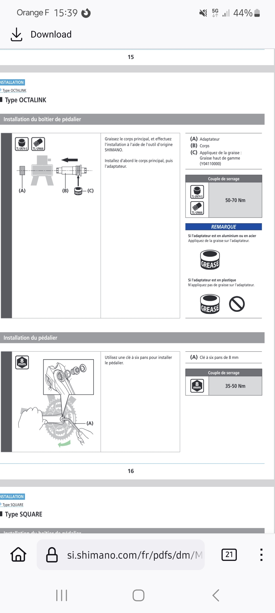

Bon j'ai dévissé mon boîtier de pédalier (Shimano Hollowtech), j'ai nettoyé les filetages au chiffon (pas de dégraissant, j'aime pas trop en utiliser sachant qu'il y a les roulements juste à côté), j'ai remis une noix de graisse sur chaque filetage et ai resserré au couple (côté gauche, parce que côté droit ma clé ne clique pas pour cause de pas de vis inversé).
On verra bien si ça arrête de craquer au pédalage [:agkklr]
Peut être que tu le sais déjà mais attention comême, les lubrifiants faussent le couple et au final on peut serrer (beaucoup) trop fort, donc attention au serrage au couple avec graisse, particulièrement sur carbone.
Je crois que la valeur d'un couple de serrage est en général donnée pour des filetages secs, sans lubrifiant.
https://i.imgur.com/xvle1pN.jpeg
You're Using a Torque Wrench Wrong: MythBusting 10 Do's & Dont's
Là c'est alu sur alu.
Le couple est donné pour 35 à 50 Nm, du coup par sécurité j'ai serré à 40 Nm :jap:
D'ailleurs au sujet du graissage des filetages, depuis que je serre des trucs en mécanique j'ai toujours entendu les deux versions (la graisse fausse le couple de serrage ou au contraire permet de serrer comme il faut en éliminant les frictions excessives dues à l'état des filets). Par exemple, on trouve sur le site de Parktool la mention suivante : "La graisse est généralement une option de préparation de surface acceptable (avec quelques réserves) pour les filetages tels que ceux des boulons de montage, des boîtiers de pédalier, des pédales, des écrous d'essieu, etc. La graisse lubrifie les filetages et permet de les serrer au couple approprié. Elle crée également une barrière entre les composants, qui repousse l'humidité et empêche le grippage dû au contact métal sur métal."
Message édité par Dintr-un lemn le 31-08-2024 à 14:47:13
J'ai pas regardé ta vidéo mais il me semble avoir appris l'exact contraire dans mes lointain cours de mécanique, comme quoi tout serrage au couple doit se faire avec lubrification. Genre
https://www.tdi.fr/post/tout-savoir [...] de-serrage
Bon par contre ça il était pas question de carbone a l'époque et ce qu'on serrait, c'était des culasse de moteur de porte container  :O
Chez facom ils donnent les valeurs de précontrainte en fonction du coef de frottement et donc du type de montage.
https://www.facom.fr/partage/dynamo [...] ntrole.pdf
Donc en theorie, la valeur de couple devrait  être donné pour un montage "usine" qui doit spécifié le type de montage.
Après en pratique sur un vélo j'ai toujours tout serré au pifometre sur vis graissé essentiellement pour éviter d'en chier au démontage suivant.

les couples c'est toujours sans lubrifiant  [:plop10:5]
rm -rf internet/
n°71433716
rakame
Posté le 31-08-2024 à 15:11:58  profilanswer
Chez shimano visiblement ils donnent les couples sur des montages lubrifié.
https://si.shimano.com/fr/pdfs/dm/M [...] 05-FRE.pdf
Euh c'est marqué où ca, dans le pdf ?
n°71433861
rakame
Posté le 31-08-2024 à 15:40:30  profilanswer
Bah ici par exemple non ?
https://rehost.diberie.com/Picture/Get/r/310824
n°71433929
Dintr-un l​emn
in medio stat virtus
Posté le 31-08-2024 à 15:58:24  profilanswer
En effet :jap:
