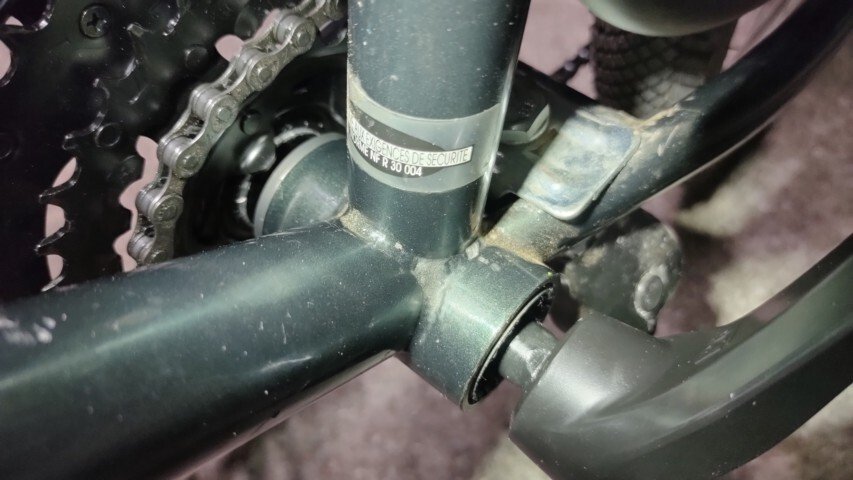

J’ai découvert il y a peu qu’il existait des vélos avec chaîne à gauche, l’enfer que ça doit être pour n’importe quelle pièce  :pt1cable:
(Pire que mon campa 8v c’est dire :o )

Le gauche est côté manivelle, le droit côté chaîne. Et en BSA, les filetages sont différents, normal côté manivelle (serrage sens horaire), inversé côté chaîne (serrage sens anti-horaire). Ça se voit d'ailleurs sur ton image, en tout cas on voit bien que le côté droit a un filetage inversé.
Donc tu ne peux pas retourner le boîtier, ça ne se vissera pas.
https://www.sheldonbrown.com/cribsh [...] ckets.html
À moins que ce ne soit une erreur d'impression sur le corps du boîtier.
Ali

Le L c'est pour Left, c'est la cuvette qui se monte du coté gauche du vélo, le R c'est pour Right, la droite, côté pédalier.
Si tu dois le monter dans l'autre sens sur ton vélo, c'est que ton cadre a un énorme problème :o
Le cadre ne semble pas avoir de soucis : j'ai pu remonter l'ancien boitier sans soucis.. qui n'a pas d'inscription droite/gauche lui!

Donc c'est bien inversé comme je le vois..?! De toute façon si ça se visse sans soucis d'un côté et pas de l'autre, c'est que c'est celui-là le bon, ça me semble logique..

Pas de réaction sur la photo..? Ça pédale normalement pour le moment.. juste 24 au lieu de 22, je pensais pas que je sentirais autant la différence

On voit bien que tu as mis la partie R du boitier de pédalier en butée à droite du vélo, du côté du pédalier, donc tout est normal.
Comme dit Ali, tu ne regardais probablement pas ton vélo du bon sens, selon qu'on soit devant ou derrière, la droite ce n'est pas le même côté  :whistle:

J'ai parfois du mal à comprendre vos posts (language technique manquant en général); bref, j'y ai pensé aussi, en fait, il faut regarder le vélo de face (la photo est prise de face d'ailleurs).? Pourtant ici ça disait bien que le côté R c'était côté pédalier.. bref, toujours pas super clair pour moi :d

gojix a écrit :
, en fait, il faut regarder le vélo de face ?
Non il faut regarder le vélo dans le sens dans lequel on l'utilise
