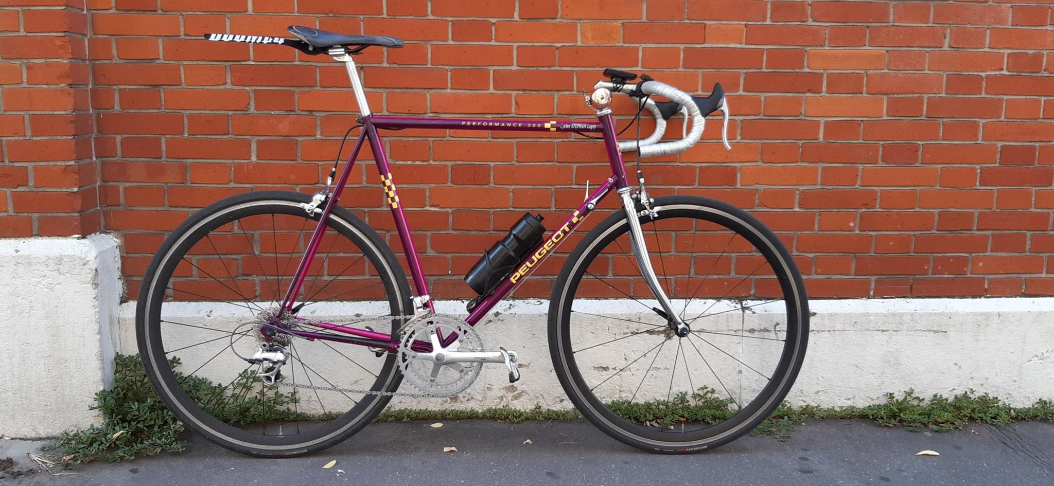

Et tout ça en vieux Pjot acier d'il y a trente ans :
https://dgtzuqphqg23d.cloudfront.net/VGVXg1yI1Q6_-J8BGHg9Sfkmg8yJRDJcIfFXj4-Jbe8-2048x945.jpg
Revendu depuis :o
Ali

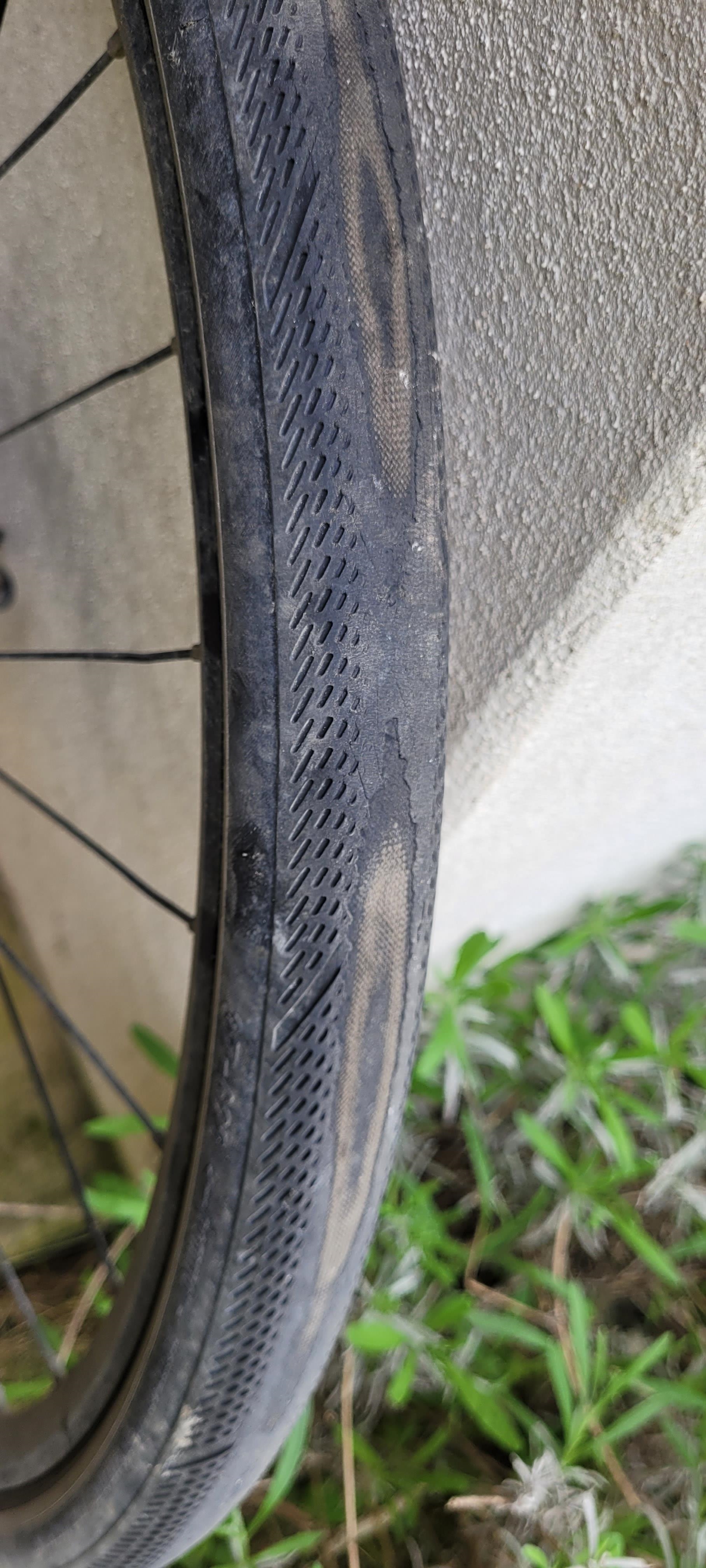

https://rehost.diberie.com/Picture/Get/f/270464
Roh bordel. Comment ça a pu arriver ?!

Ben en fait je crois que je roule comme ça depuis longtemps. Le serrage rapide de la roue maintient tout en place.
n°70485503
manisque
Posté le 20-04-2024 à 16:10:07  profilanswer
Pas si longtemps que ça. On voit des marques sur les pistes de roulement côté cône, mais les billes ne sont pas décolorées et la graisse n'est pas trop pleine de limaille.
Normalement, l'alignement de l'axe doit-être précis à la dizaine de um, et quelques pouillèmes de degrés, sinon, ça fait rapidement des chocapics, sans être si critique que ça [:casediscute].
Ou bien l'axe QR était vraiment impeccablement serré :o.

n°70488873
enikka
Posté le 21-04-2024 à 10:28:10  profilanswer
le pneu va se scinder en 2 d’un coup, tu seras pas prêt :o

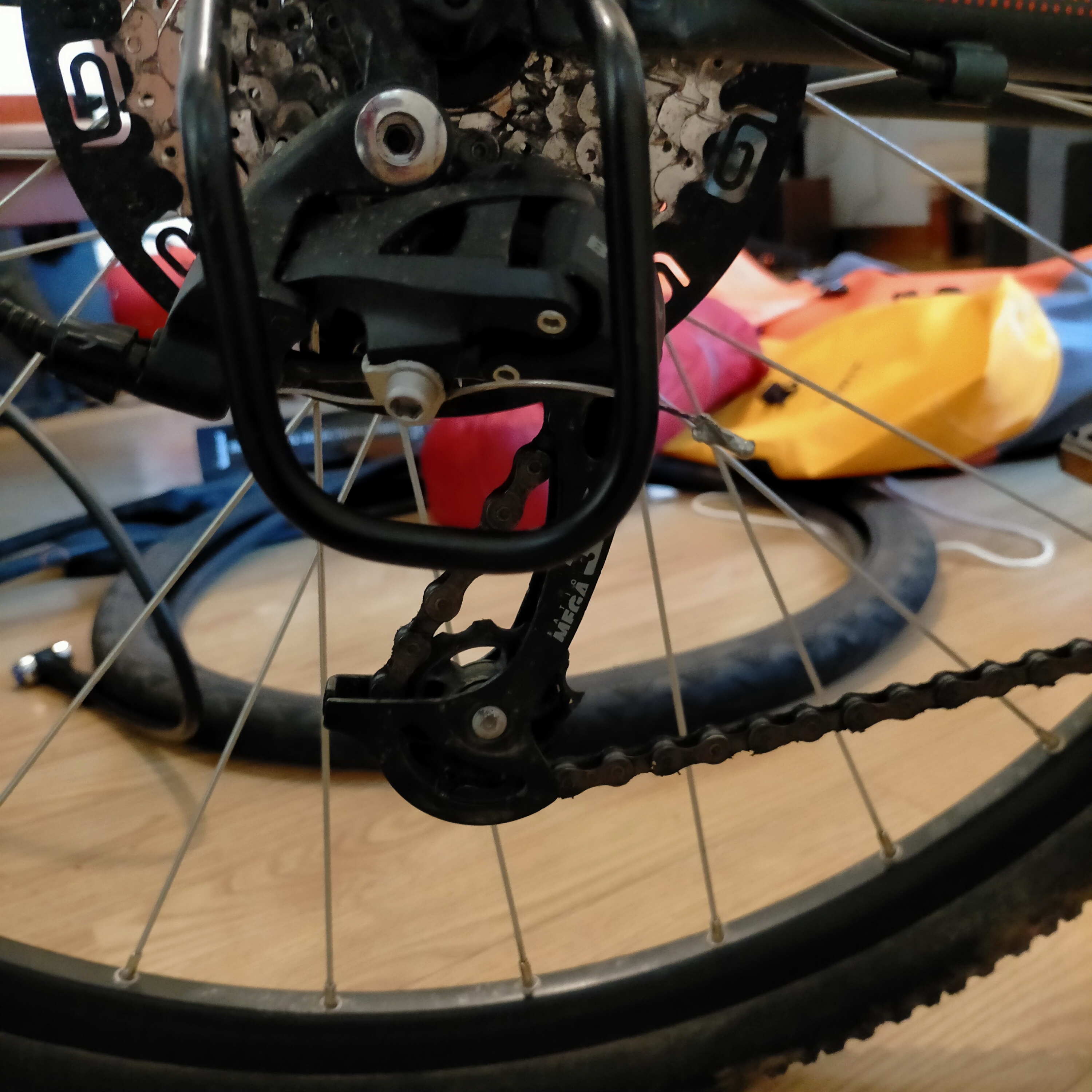

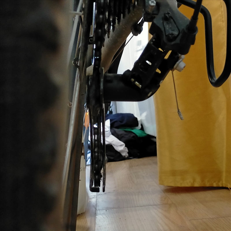

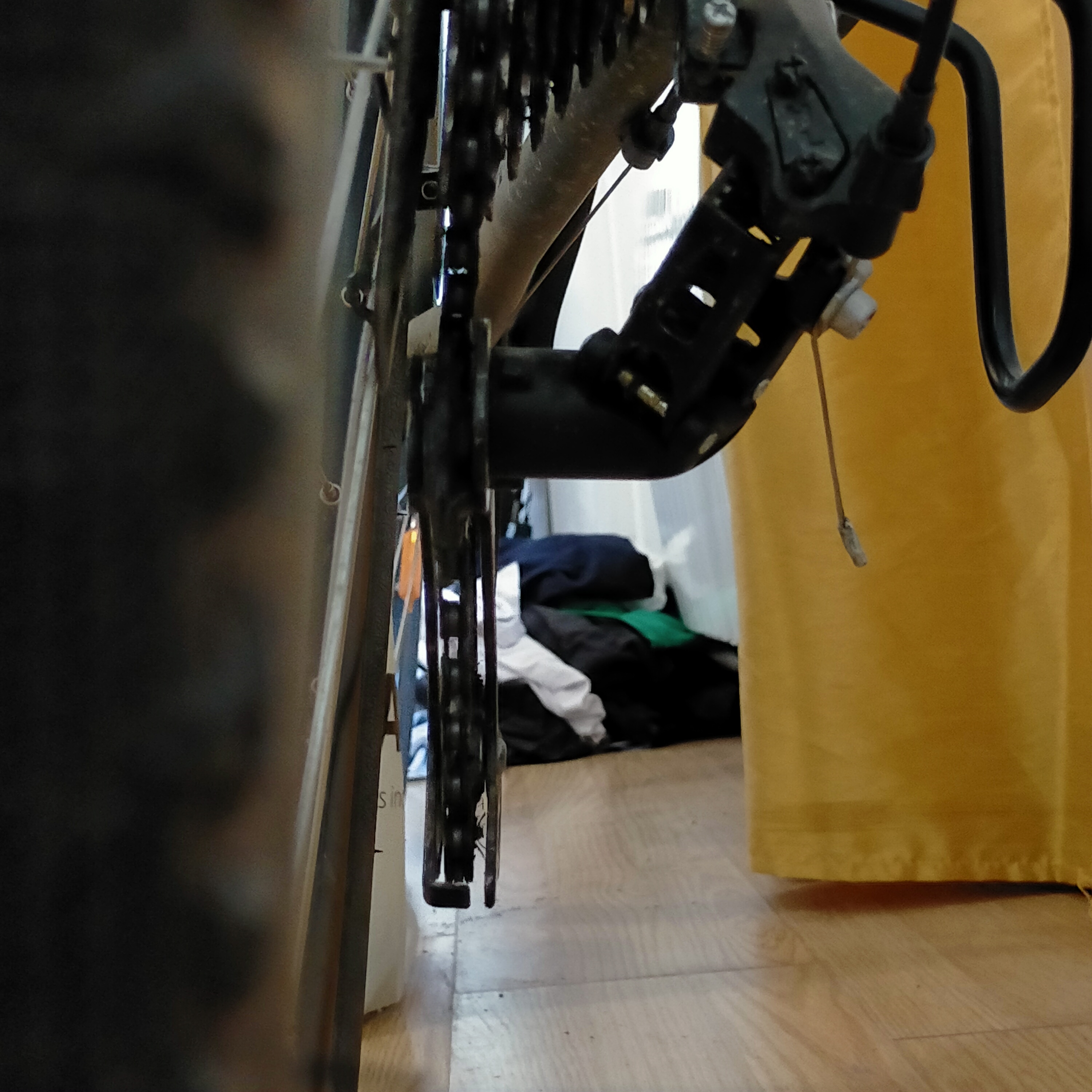

Dites, c'est possible de tordre la pâte de dérailleur simplement en pédalant?
J'ai déchargé le vélo et bas d'un raidillon et j'ai passé toutes mes vitesses sur deux mètres, et quand j'ai attaqué la côte elles n'étaient pas toutes passées... Du coup j'ai bouriné sur les pédales pendant que les dernières vitesses passaient et depuis, la chaine n'arrive pas à rester sur le grand pignon, elle reste à cheval dessus, passe au pignon du dessous...
Quand je regarde depuis l'arrière du vélo la pâte du dérailleur n'est pas parallèle au plan de la roue. A part ça toutes les vitesses passent nickel.
Le vélo en question est un riverside 500, le dérailleur c'est du btwinn, "ratio mega 39" quoi que cela veuille dire.
Pour le moment je suis pas chaud d'y toucher car je vais avoir besoin du vélo cette semaine pour une navette canoë voiture, mais en rentrant, je peux espérer faire quelque chose ou il faut changer une pièce?
Ça m'étais arrivé 2 fois de suite quand j'étais gosse (avec un dérailleur "de base" decath ou le dérailleur travaillait de travers pour transmettre l'effort de la chaîne) la 2eme fois il s'était totalement disloqué en 2 :(
Ta regardé si un morceau est desseré ?

Posté le 21-04-2024 à 16:11:49  profilanswer
Oui c'est le premier truc que j'ai fait, y'a du jeu nul part, et je pense que le câble n'a pas bougé non plus.
En regardant des tutos je pense que c'est bien la patte qui est tordue, elle semble pas déformée mais clairement elle forme un angle avec la roue. Chiotte.
Je commence aussi à me dire qu'il va me falloir un pied d'atelier à ce rythme là.
Non. Le couple du pédalier se transmet à la cassette, pas au dérailleur ou a sa patte.
Maintenant que tu le dis ça paraît logique. J'ai pas pris de gadin dernièrement il me semble. Je verrai ça de plus près la semaine prochaine.

Posté le 21-04-2024 à 18:46:33  profilanswer
A priori sur le Riverside 500 y a pas de patte de dérailleur, il est fixé directement au cadre. Tu parles sans doute de la chape.
Mais la pâte de dérailleur, je sais pas. Faut regarder la date de péremption sur le tube :o
je serai pas si catégorique, vu que la chaine passe par le dérailleur quand meme (et si c'est de la daube...)

Le couple passe à 100% par le brin supérieur de la chaîne.
Sur le brin inférieur, il n'y a que la tension due au dérailleur arrière (et éventuellement à la rotation de la roue arrière si la roue libre n'est pas libre).

un sachet, de la boue, ou des mauvais passements de vitesse et une roue libre pas si libre :D

Je parle du bidule qui tient les deux poulies qui font que le truc est en tension :O
Après avoir révisé l'anatomie d'un dérailleur, je pense parler du support de galet en fait.
En gros sur le petit pignon tout semble ok mais en progressant vers le grand pignon on dirait qu'il ne reste plus parallèle au plan de la roue.
https://rehost.diberie.com/Picture/Get/r/270702
C'est pas simple pour les photos surtout que c'est le bordel chez moi
Au final tout va bien jusqu'au plus grand pignon, la chaîne ne semble pas assez plaqué dessus... Du coup ça pourrait être la butée ? Mais je vois pas trop comment ça aurai pu se dérégler.
Message édité par clemlegrand le 21-04-2024 à 19:33:32
n°70491398
axklaus
Posté le 21-04-2024 à 19:36:59  profilanswer
c'est flou mais on dirait que le galet du haut n'est pas dans l'axe
n°70491451
clemlegran​d
Editeur de messages compulsif
Posté le 21-04-2024 à 19:47:44  profilanswer
Je viens de vérifier et non c'est un effet de la photo, tout tourne rond.
Il me suffit juste d'exercer une pression du pouce pour que le problème disparaisse.
