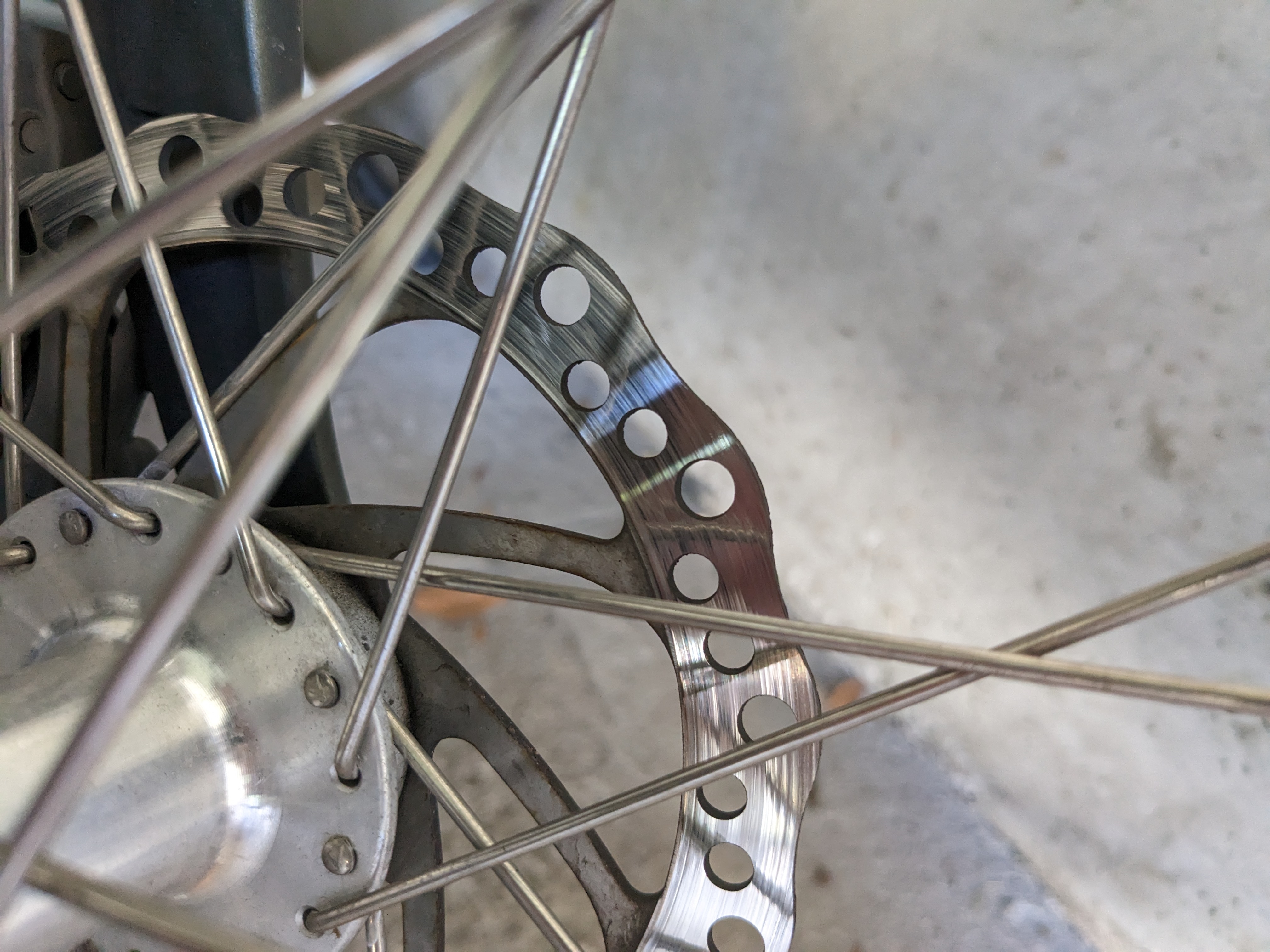

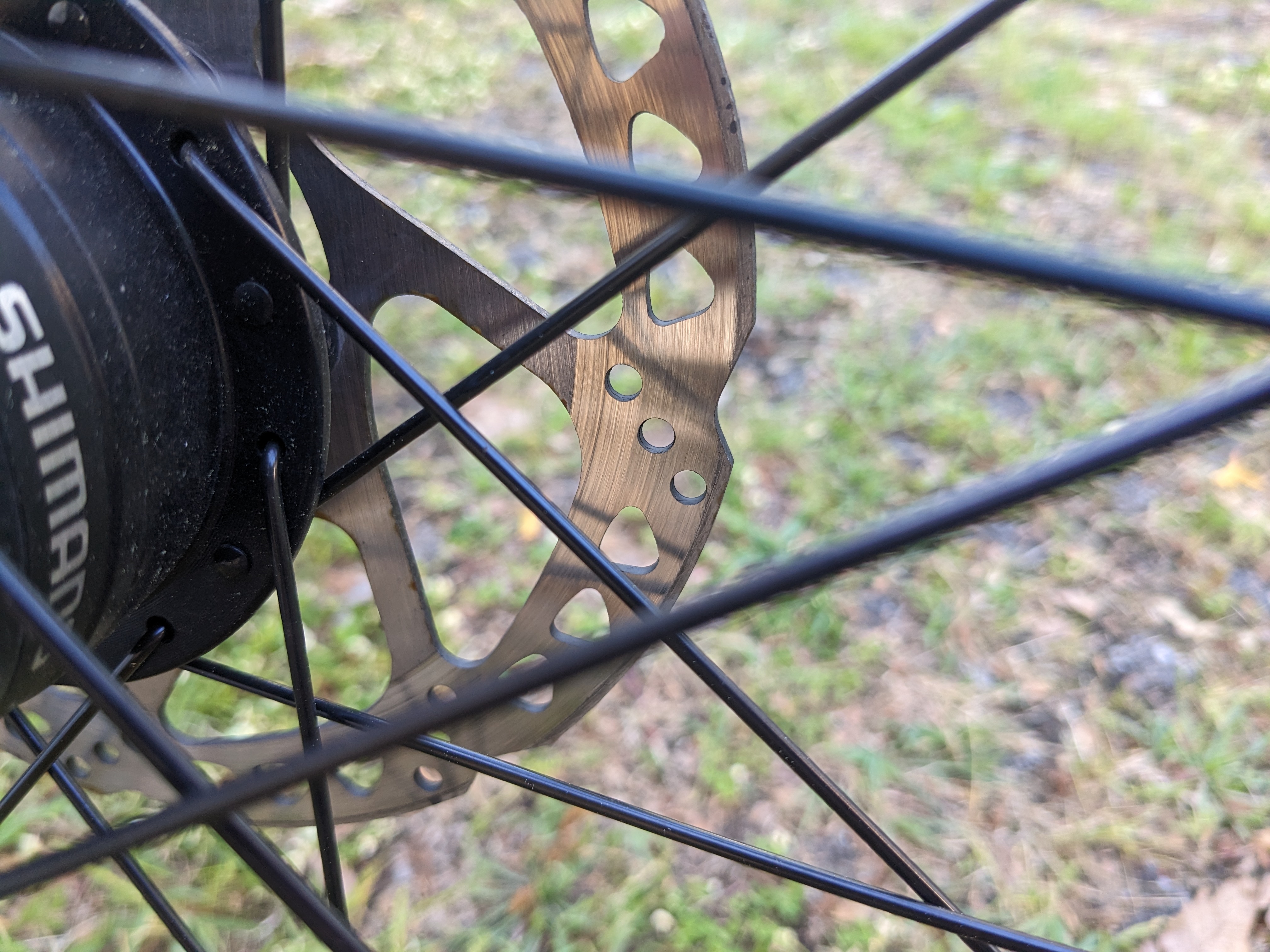

Posté le 24-05-2023 à 19:26:33  profilanswer
Je reviens sur mon pb de vibration au freinage (présent sur le train avant, mais qui reste quand même présent sur le train arrière aussi)
On est d'accord qu'il y a un soucis sur la zone de freinage là?
https://rehost.diberie.com/Picture/Get/r/177540
ça ne descend pas beaucoup trop bas?
En comparaison avec le tekro du vae ou le problème est très léger et uniquement depuis le changement de plaquette, on voit qu'il vient bien moins bas
https://rehost.diberie.com/Picture/Get/r/177541
Du coup je me demande si ce n'est pas ça le problème comme je l'avais évoqué?
Un ensemble pas cohérent avec une zone de freinage qui va trop bas et donc j'ai une vibration quand je passe le "rayon" du disque.
C'est normal que ça soit si bas? ça ne devrait pas freiner sur une zone plus haute?
J'ai la même chose sur le train arrière et si ça ne "vibre pas", je perçois cette variation de freinage et la transition roue freinée/bloquée manque de progressivité à chaque fois que ça "racle".
Message édité par burn2 le 24-05-2023 à 19:28:12
Pour les vibrations au freinage, j'avais ça sur le Kona avec une paire de roue et aucun souci avec 2 autres.
Tu as essayer de changer de roues?
Mon 500px & flick R

Posté le 24-05-2023 à 20:32:40  profilanswer
Le vélo étant neuf, comportant:
Un moyeu alfine à courroie à l'arrière, et un moyeu dynamo shimano non je n'ai pas essayé de changer l'ensemble roue si pour toi roue = ensemble jante + moyeu ou dynamo.
J'ai vraiment l'impression de sentir les plaquettes "racler" et ne pas être appuyé de manière constante et la vibration est totalement périodique, et même sur le train arrière je le perçois même si c'est moins flagrant.
Et pour avoir regardé la fourche lors du freinage, je la vois bien travailler lors du freinage ce qui est normal, je ne la vois pas jouer au "yoyo", même si elle doit rentrer un peu en compte, je pense que l'origine c'est plus l'ensemble plaquette/disque qui racle/ne freine pas de manière constante (comme évoqué c'est normal que ça aille freiner si bas??? ), et donc forcément la fourche travaillant ça doit amplifier le problème mais si le freinage était constant ça ne ferait pas ça. Comme évoqué sur le train arrière je perçois ce "raclement" de plaquette de la même manière mais forcément vu que c'est rigide à l'arrière la réaction est légèrement moins "chiante" même si ça implique que le dosage à la limite du blocage est compliqué.
Mais par exemple sur le train avant si j'essaye de bourrer les freins, je trouve ça pas du tout "incisif" ça va vibrer à mort;racler mais je trouve que ça manque vraiment de mordant, impossible de bloquer sur le sec ou faire une roue avant quoi.  Sur mon vae si je freine fort de l'avant clairement je suis limite bloquage et ça freine vraiment sec.
Message édité par burn2 le 24-05-2023 à 20:38:49
Autant l'arrière oui c'est pas évident a remplacer mais l'avant tu peux rouler sans dynamo pour tester :D

burn2 a écrit :
Je vois pas bien comment la roue pourrait faire ça? :??:
Sinon encore faut-il avoir une autre roue en stock pour tester. :/
Disons que si tu changes la roue et que ca le fait pas avec une autre roue tu sais que ca vient pas de ton etrier ni de ta fourche :o
Après, tu peux regarder pour changer que le disque et voir si ca le fait avec un autre disque.
Pour les roues en rab, ca se trouve bien, si tu n'as qu'une roue tu n'es pas digne d'hfr  [:sire de botcor:1]
J'ai pas de roue en rab non. :o
J'ai continué à creuser.
Pour moi ce que je ressens c'est les "trous" du disque. C'est comme si les plaquettes raclaient sur le disque avec des points de frictions au niveau des trous des disques. Ça donne un freinage pas homogène avec des accoup.
A l'avant la fourche travaillant ça amplifie le problème ( et encore pas sûr c'est peut être la répartition du freinage qui fait que c'est plus prononcé vu que l'arrière bloque forcément beaucoup plus vite. )
La zone de freinage sur le disque est légèrement plus haute à l'arrière mais ça se joue de peu.
Ça me parait étonnant que la plaquette ne soit pas 1mm plus haut en sortant légèrement du disque en haut.
Je pense que quand je vais changer mes plaquettes je vais changer le disque aussi.
Mettre du full shimano.
J'hésite à changer tout le systême de frein pour bien être sur du shimano vu qu'au final ce n'est que de "l'équivalent shimano" et pas du mt200 comme prévu...
Ca peut etre effectivement qu'ils ont mis un disque de 203 au lieu de 200 par exemple :)
Si tu veux savoir le fin mot, les roues qui me posaient problème de claquage de frein sur le kona passent nickel sur le sauvage, j'ai fait plus simple que toi, j'ai conclu à une incompatibilité moyeu/fourche :D
