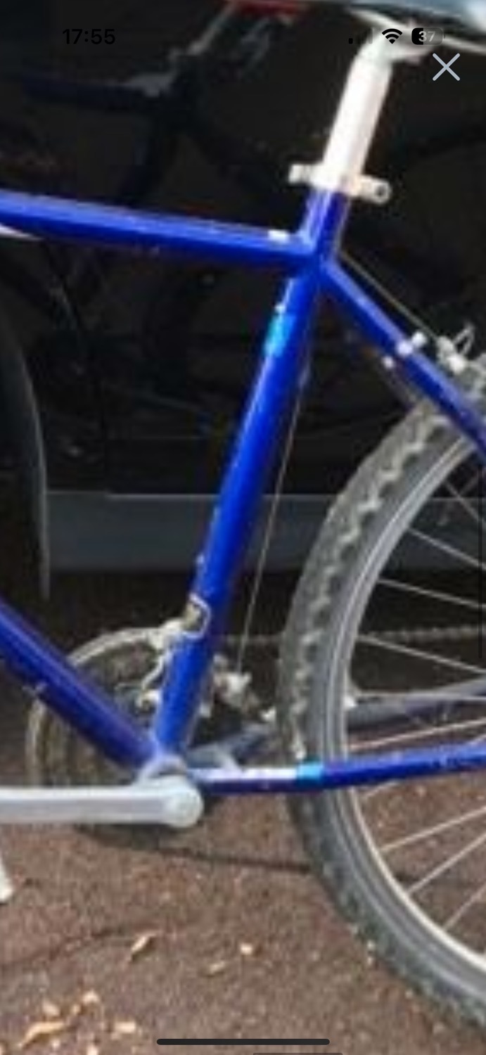

Question technique
Pour le plaisir, j'ai envie de me monter un vélo sur une base de VTT 90s acier, comme on en voit pas mal à l'heure actuelle.
J'en ai trouvé un pas mal, avec une taille axe pédalier / haut tube de selle de 48cm
Ca vous parait petit pour transformer ça en vélo urbain ? (potentiellement changer la potence + passage à un cintre relevé)
je fais 1m78, plutot du 54/55 en vélo route
n°68252113

mirzmirz a écrit :
Question technique

Question technique
48 pour 178 c'est moi sur mon decathlon  :o
https://i.ibb.co/ZL2zBMb/Capture-d-crans-20230203-093332-2.png
c'est la bonne taille, qui permet d'enjamber le cadre et d'avoir un reach correct
il faudra prévoir une tige de selle de bonne longueur également
