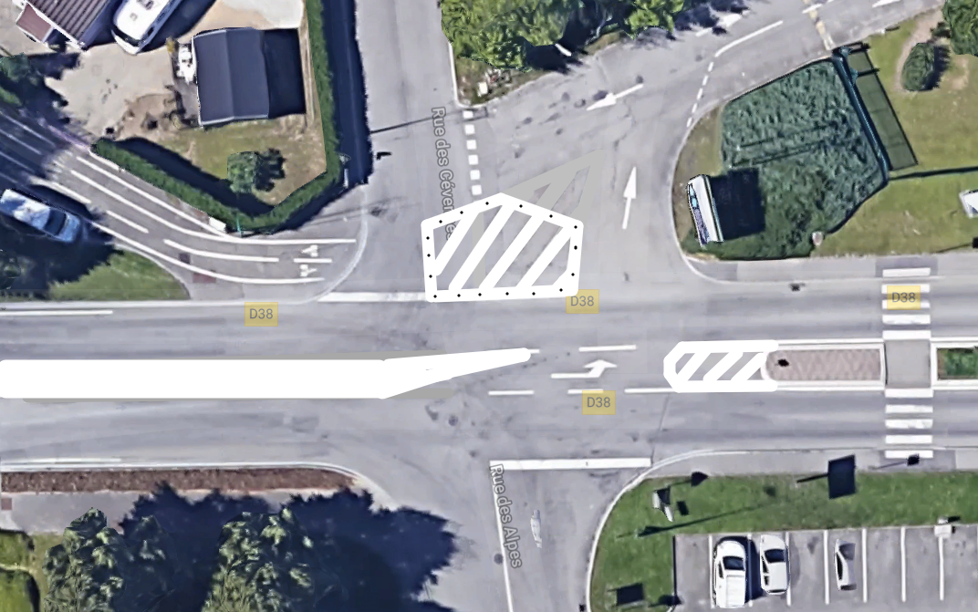

Comment vous retraceriez le marquage au sol dans le cas présent ?
Déjà de base ça semble compliqué vu que la bidir est sur le trottoir et qu'il n'y a pas de place ni de traversée piétonne.
En gros. Faudrait aussi faire un truc sur le zébra à droite rue des Cévennes.
https://i.imgur.com/f4RyFdN.png

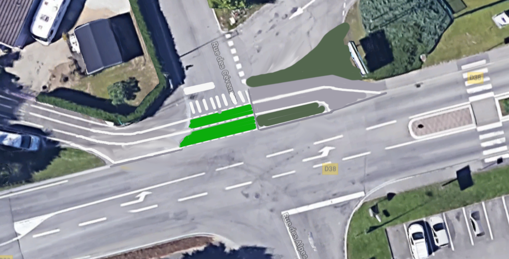

Pour les piétons faudrait ça :
 https://rehost.diberie.com/Picture/Get/f/43165
Mais le vélo est quand même au mauvais endroit...
La rue des Cévennes est pas en sens unique ?  [:adnauseam:4]

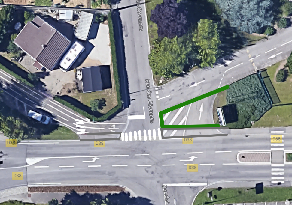

Pour gérer l'urgence, je ferais ça (les points noirs sont des plots) :
https://rehost.diberie.com/Picture/Get/f/43168
Mais je pense qu'ils vont pas vouloir parce qu'il y a des poids-lourds qui rentrent dans la rue (en franchissant le trait continu :o )
Message édité par Jay Kay le 25-06-2021 à 10:16:50
Spa bon, on ne peut plus aller tout droit depuis la rue des Cévennes. :pfff:  :p

n°63303818
manisque
Posté le 25-06-2021 à 11:16:26  profilanswer
Jay Kay a écrit :
Bon, soyons intelligent.
Topic, dessine moi un carrefour.
Il y a quelques jours, j'ai failli griller une priorité à un cycliste avec un gilet fluo à une intersection en pleine journée alors que je fais gaffe :/.
Je m'étais arrêté pour laisser passer un groupe de piétons, je regarde à droite, personne, alors j'avance lentement en regardant parce qu'on ne sait jamais, puis je distingue un bout de truc qui dépasse entre le rétro et le montant de pare-brise alors je m'arrête.
Le croisement devait-être à 60° et avec un peu de dénivellé, d'où une visibilité réduite sans que ça ne paraisse piégeux. Je suis sûr que ça aurait pu faire des chocapics avec un SUV sans visibilité et un conducteur concentré sur son malinphone.
En tous cas ça fait du bien de rouler sous la pluie, mais sur des infras de qualité avec des gens civilisés :o.
n°63303952
djoul
Posté le 25-06-2021 à 11:29:23  profilanswer
milfeuilles a écrit :
Stop pour la piste cyclable, puis priorité à droite classique, tous problèmes résolus. :jap:
Plus simple : cédez-le passage pour les cyclistes. problem solved :jap:
n°63304035
djoul
Posté le 25-06-2021 à 11:36:14  profilanswer
Blague à part il faudrait au minimum représenter la piste cyclable sur la route, là un automobiliste découvre sa présence au dernier moment.
Elle continue quelque part d'ailleurs ?
n°63304098
cd5
/ g r e w t
Posté le 25-06-2021 à 11:43:10  profilanswer
Vos solutions ne sont pas satisfaisantes d'un point de vue BTP.
Déjà, il faut mettre des ralentisseurs. Passage surélevé pour la piste cyclable qui sera prolongée, avec un passage piéton en parallèle évidemment.
On peut laisser le stop et ajouter un rond point, voire un double rond point.
Avec quelques rétros-comissions, JayKay peut réaliser son rêve associatif facilement et rapidement.
n°63304393
the_warrio​r
in soviet ...
Posté le 25-06-2021 à 12:12:46  profilanswer
JK [:jean-luc skywalker:1]
Et cet aménagement de merde, putain :fou:
Comment on peut valider un truc comme ça ?

Amiral Fon​zie
Wow
Posté le 25-06-2021 à 12:28:29  profilanswer
Sans changer plus de choses je vois pas tellement de meilleure propal.
De toute façon en l'état les vélos ils arrivent en bout de piste et ils doivent réintégrer la chaussée.
Ou sinon dans le même genre un aménagement un peu comme ça:
https://rehost.diberie.com/Picture/Get/r/43174
C'est pas super satisfaisant pour les vélo venant de la piste cyclable (sur la gauche de l'image).
Pour s'engager sur l'artère principale ou en face rue des alpes j'aurais bien fait la sortie un peu en amont et pas d'engagement de la piste sur la sortie de la rue des cévennes.
Mais du coup dans ce cas ce serait un peu pénible pour s'engager rue des cévennes justement.
Message édité par Amiral Fonzie le 25-06-2021 à 13:59:32

djoul
Posté le 25-06-2021 à 13:27:24  profilanswer
C'est pas super satisfait pour les vélo venant de la piste cyclable (sur la gauche de l'image).
Le stop à cet endroit couvre la piste cyclable, mais est totalement inefficace pour s’insérer ou traverser la départementale.
