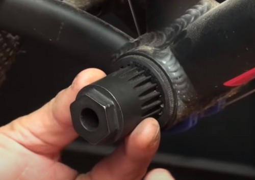

Les boites/boitiers filetés
T'as pas tant de filetage que ça. Le anglais/bsc, italien, français, suisse et dernièrement t47
-Le anglais/bsc c'est en fait le standard jap... Celui de shimano et le plus répandu
-Le standard italien était assez répandu jusqu'au 70's/80's quand les italiens ont commencés a fabriquer moins de cadre. Mais il est toujours d'actualité et certaines marques comme pinarello font toujours leurs boitier en filetages italiens
-Le français comme l'italien a commencé à etre moins courant dans les 80's mais contrairement a l'italien il est mort. et les fabricants français restants se sont alignés sur le bsc
-Les suisses étant un mélange d'italien et de français ont décidés de faire chier aussi et de créer leur standard. C'est en fait du français avec un pas inversé/ Il est rare, sauf en suisse et proche des frontieres...
-Le t47 est un filatage moderne réaction au boitier pressfit et assimilés. Il permet de faire passer de beaucoup plus gros axes
On peut aussi trier les boitier par diamètre interieur du filetage Français/Suisse<BSC<Italien
Ça veut dire qu'un Français suisse peut être tarauder en BSC (pratique pour monter du standard moderne) et italien. Et un BSC en italien (ça parait pas utile comme ça mais c'est un bon moyen de sauver des cadres avec les filetages niqués)
Le t47 est hors catégorie puisque il est beaucoup plus gros et doit avoir un cadre spécifique. Techniquement tu peux fileter un boitier pressfit30 en t47
Dans cette catégorie on parle de la partie cadre. La boite de cadre (ou boite de pédalier) qu'on appelle généralement boitier entre initiés parce que la langue est pas très riche (laul) peut être confondue avec le boitier qu'on monte dans la boite de cadre :o
Boitier de pédalier/Jeu de pédalier
Il faut savoir faire la différence entre un boitier de pédalier qui a des roulements scellés et un jeu de pédalier ou tu peux entretenir les roulements et régler le jeu.
-Un jeu de pédalier,
La norme avant les 90's est composé de deux cuvette, un axe et soit deux cages a billes soit des billes
-L'une des cuvette est fixe et serrée a 70nm d'usine. Quand on la voit comme ça on se dit que ça passe avec une clé a molette mais en fait elle a été serré il y a 40 ans par gégé qu'avait pas de clé dynamo et non, il faut l'outil adequate
-L'autre est mobile et sert a réglé le jeu, elle est bloquée par un contre écrou
-la longueur et le type d'axe dépend du pédalier. Ils peuvent être asymétriques
-Une cage de 6 billes ou 11billes nues
Ce système est increvable s'il est entretenu. Seul l'usure des portées des cuvettes et de l'axe peuvent conduire à sa mort.
Les cages a billes sont un point faible parce qu'elles ont tendances a se déformer et a se casser. Vaut mieux mettre des billes mais c'est plus chiant a faire
On règle la contrainte des roulements et donc le jeu de l'axe en serrant ou desserrant la cuvette mobile (coté gauche). Qu’on bloquera ensuite grace a sont contre écrou
Notons que si votre jeu de pédalier sur le gitane de mamie prend 1cm de jeu du jour au lendemain, vous dites pas que c'est surement un petit jeu rattrapable, c'est niqué :o
-Un boitier de pédalier c'est le truc auquel on est habitué,
Deux roulements scellés dans des cuvettes fileté et un axe. Le tout pressé. Rien n'est réglable
Il ne peut pas etre entretenu et quand les roulement sont morts c'est mort. La plupart n'ont pas été designer pour être réutilisable, et même si l'axe et les cuvettes sont encore bons le tout part à la poubelle dans 99.9% des cas
Techniquement il est toujours possible de foutre de nouveaux roulements, mais le prix des roulements + la mo rend le truc jamais rentable sur des boitiers basiques
Pour exemple, remplacement de roulements scellés dans un boitier phil wood (tres tres haut de gamme) : https://www.youtube.com/watch?v=50L5yRZ7icc
Attention, par exemple sur un hollowtech 24mm shimano on peut regler la contrainte des roulements avec le pédalier. Mais c'est toujours un boitier de pédalier. Les roulements sont scellés. On règle seulement la contrainte du pédalier sur les roulements scellés
Souvenez vous que je parle des trucs courants, vous trouverez toujours d'autres systemes et standards obscures :o

Question con : en pratique, comment sait-on à quel boitier on a affaire ? (si possible avant d'acheter le boitier de rechange :o )
Un pied à coulisse
https://wiklou.org/wiki/Bo%C3%AEte_de_p%C3%A9dalier

Pour l'outil de boîtier de pédalier, je recommande à 600% ce truc : https://www.vartools.com/fr/outil-b [...] ar-p34.php
Le fait que l'outil soit continuellement en pression sur le boîtier c'est 100 fois mieux pour taper comme un bourrin et débloquer les cuvettes.

n°59636455
SunnyD
forceur vélocipédique
Posté le 29-04-2020 à 20:20:16  profilanswer
Ça se visse sur l'axe à la place de la vis qui tient la manivelle, et ça met en pression l'outil.
Du coup si tu met des gros coups de marteau ou si tu te mets debout en sautant sur une clé de 32, ça rippe pas sur le boîtier.
Édit : et c'est assez courant de devoir sauter sur la clé pour débloquer le bdp.
Message cité 5 fois
Message édité par SunnyD le 29-04-2020 à 20:21:30
Roule Raoul !
n°59636510
mikamika
Posté le 29-04-2020 à 20:25:34  profilanswer
merci pour l'explication :)
en gros tous les types de boîtiers compatibles sont du même type, seules les dimensions et cannelures changent ?

Cet outil va pour toutes les cuvettes du même type. Il existe des boîtiers isis, des octalink des boîtiers carrés etc etc qui ont ce genre de cuvette.
De toutes les pièces présentes sur un vélo je pense que les bdp sont les pièces avec le plus de standards différents (sans même parler des 50000 longueurs d'axe différentes pour les boîtiers carrés)
