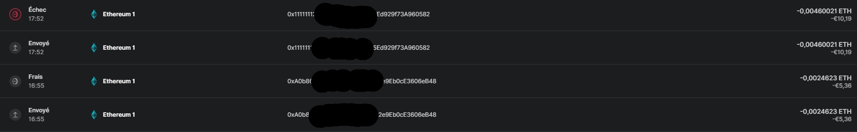

Bonjour à tous,
J'ai fait hier une transaction pour unlock des USDC (achetés la semaine passée dans LedgerLive via MoonPay - je ne savais même pas qu'ils étaient lockés) pour ensuite pour les échanger contre de l'ETH.
Cette étape était apparemment obligatoire (paraswap)
Dans mon historique LEdger Live, je vois deux fois deux transactions identiques.
Les deux lignes à 5.36 € ont un transaction hash identique
Les deux lignes à 10.19 € ont aussi un transaction hash identique
Les 2x 5.36 € correspondent de mémoire aux frais pour le déverrouillage, opération qui a fonctionné.
Les 2x 10.19 € correspondent aux frais pour la conversion, mais l'une des deux lignes est en échec, et les USDC n'ont pas été convertis en ETH.
Par contre, l'équivalent en ETH des 20.38 € a bien été prélevé ...
J'ai du ensuite refaire un swap USDC / ETH avec une autre plateforme et ca a fonctionné
Vous avez déjà rencontré ce cas d'opération qui échoue, mais les frais sont dus ?
https://rehost.diberie.com/Picture/Get/f/305450

Oui c'est possible.
Faut regarder ce qui s'est passé sur un explorer de blockchain. L'interface LedgerLive n'affiche pas tous les détails disponibles pour une transaction :/
Met ton adresse ETH publique ou les hash de transactions ici, tu aura davantage de détails : https://etherscan.io/
C'est quoi cette histoire de USDC lockés ? Ils étaient lockés où ?

1: "Unlock" c'est en fait un "approve"= être d'accord pour que le DEX dépense tes USDC = prenne les USDC dans ton wallet pour te les swap.
NB: par défaut, bcp de DEX maintenant font des approve limitées à la somme dépensée.
Ce n'est pas le cas de tous (ODOS par ex), ou certains sites font de l'approve "infinite" = énorme somme genre plusieurs milliards, ce qui est dangereux (faut éditer et corriger la somme à ce qu'on veut swaper).
Tu as dû voir sur paraswap tu as le choix entre unlock limité et infini.
2: si tu as dû refaire un swap sur un autre DEX, il a fallu que tu unlock de nouveau tes USDC, puis que tu fasses le swap. Normal donc d'avoir 2 fois les frais.
Hier le gas ou le cours a pû brutalement augmenter et faire échouer ta transac, et oui les frais sont quand même dûs.
Message édité par lux-or le 06-08-2024 à 12:34:41

J'ai suivi le lien Etherscan hier pour voir ce qui clocahit, mais c'est un peu du charabia pour moi.
En gros ça indique comme status "Fail with Custom Error 'OrderExpired ()'" en dans To, il est mentionné en rouge "Warning! Error encountered during contract execution [execution reverted] "
Je ne sais pas où ils étaient lockées (ni comment, ni pourquoi), mais j'avais le choix entre "Unlock" ou "Unlock Permanently". J'ia choisi le deuxième.

1. En effet, j'ai choisi "Unlock Permanently", mais c'est des frais que je ne pensais pas avoir. Je ne vais pas mourir, mais je ne m'attendais pas à cette opération payant intermédiaire.
2. Ce qui me semble curieux c'est d'avoir eu 2 x 2 transasactions avec chaque paire de transaction ayant le même hash et le même montant

Cf mon précédent msg. Sur paraswap, "unlock permanently" c'est que tu approuves un montant quasi infini, donc tu n'auras plus à le refaire quand tu voudra swaper de l'USDC en qqchose (il restera de la marge après ton 1er swap). Si le contrat est hacké, on pourra te drainer le montant approuvé, c'est donc pas recommandé. Tu peux vérifier et révoquer avec revokecash https://revoke.cash/
"Unlock" seulement, c'est un approve du montant que tu swapes = une fois le swap fait, il restera 0 autorisé, donc tu ne peux être drainé.

Merci pour tes précisions. C'est nouveau pour moi.
Et comme j'avais swappé des ETH en USDC récemment, sans avoir eu cette étape intermédiaire, je ne m'attendais pas à ce que ca soit le cas dans les sens USDC vers ETH

Difficile d'interpréter l'erreur avec si peu de contexte ici. Mais je comprends par ailleurs que tu ne veuilles pas partager ton adresse ETH (et tu as raison !).
Le problème des plateformes d'achat/vente clé-en-main telle que Moonpay, ce ne sont pas les frais de transaction affichés, mais c'est le spread qui est très mauvais et constitue des frais cachés.
Je viens de tester à l'instant sur Moonpay pour ETH, leur spread te fait acheter ~5% plus cher (ou vendre ~5% moins cher) que le prix sur Kraken.

Oui, pas d'approve avec ETH, seulement avec les token (dont WETH).
