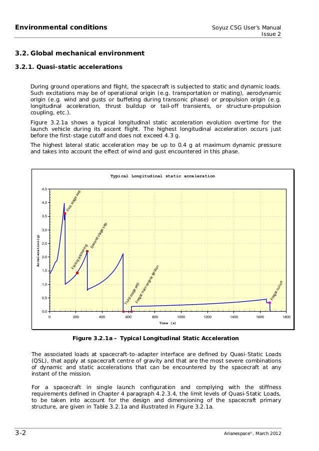

Alors que la série de véhicules Soyuz MS a la capacité d'effectuer des rendez-vous rapides, atteignant l'ISS après seulement deux ou quatre orbites terrestres, une série de considérations empêche cette option d'être exécutée. Ces considérations incluent le retard du lancement entre le 15 mars et le 21 mars. Au cours de sa poursuite orbitale de deux jours, le Soyouz MS-08 effectuera une série de corrections de trajectoire et de manœuvres pour s'aligner correctement avec la Station.
https://forum.nasaspaceflight.com/index.php?action=dlattach;topic=44329.0;attach=1482188;image
Quelqu'un peut m'expliquer pourquoi les 2 étages ne sont pas "collés" mais qu'il y a un espace joint avec des tubes ?

C'est le procédé du "hot-staging" :
Le 3e étage s'allume avant que le 2e étage s'éteigne et se sépare.
Ca évite d'ajouter des petites fusées pour plaquer les ergols au fond des réservoirs mais il faut un bouclier sur le haut de l'étage.
Ca se verra bien tout à l'heure avec la camera à l'intérieur du soyuz : les astronautes prennent un coup de pied cul monstrueux quand les 2 étages poussent en même temps
Tu as un lien qui montre ce phénomène ?
Bien que le 3e étage a seulement le 1/3 de la poussé du core central, je ne vois pas de différence significative lorsque les deux étages fonctionnent en même temps.
https://image.slidesharecdn.com/soyuz-users-manual-march-2012-140117122844-phpapp01/95/soyuz-usersmanualmarch2012-53-638.jpg?cb=1389961821

fatah a écrit :
Du coup tout le deuxième étage et ce qu'il y a plus haut tient sur le premier étage via ses tubes :d
Ouaip. Jupe inter-étage en treillis, les russes sont vraiment des spécialiste du tube (y'en a également sur l'étage Fregat).
La justif (j'ai également un doute sur l'addition des poussée...) c'est comme d'hab un gain de masse.
  - pas de système de séparation complexe, c'est l'étage du dessus qui éloigne l'étage largué.
  - l'étage sup s'allume avant l'extinction de l'étage inf (pas de perte de poussé avec 2-3 secondes "à vide" )
  - pas de système pour plaquer les ergols à cause d'une deccélération brutale lors de la transition 1er / 2ème étage.

Et à priori pas de coup de pied au cul sur Soyuz lors de cette phase (cf manuel utilisateur AE)
Je peux pas upload les images, mais pour les curieux, §3.2.1 des Users-Manual d'A5 et de Soyuz consultable sur le site d'AE, on voit bien la différence d'accélération entre les 2 lanceurs :
  - H2 pour A5 (extinction vulcain / allumage HM7) : qq secondes avec Gamma = 0
  - Sur Soyuz : Gamma = 0.7/0.8g à l'extinction 2ème étage.
