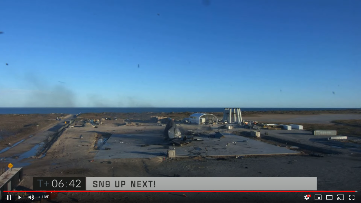

>SN9 up next!
https://rehost.diberie.com/Uploads/0/20201210-002544-a260e83e-a277-47d4-9807-d57107ef4a55.0.res.jpg
Et là il faudrait tellement qu'ils te sortent les bulldos pour passer un coup de balais et installer le SN9 en parallèle sur le pas de tir pour le lancer DIREKT  [:sadfrog62:1]  NO BRAKES ON THE ELON TRAIN [:sadfrog62:1]
Message édité par Pzu le 10-12-2020 à 00:34:14
