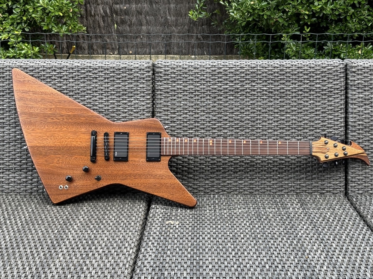

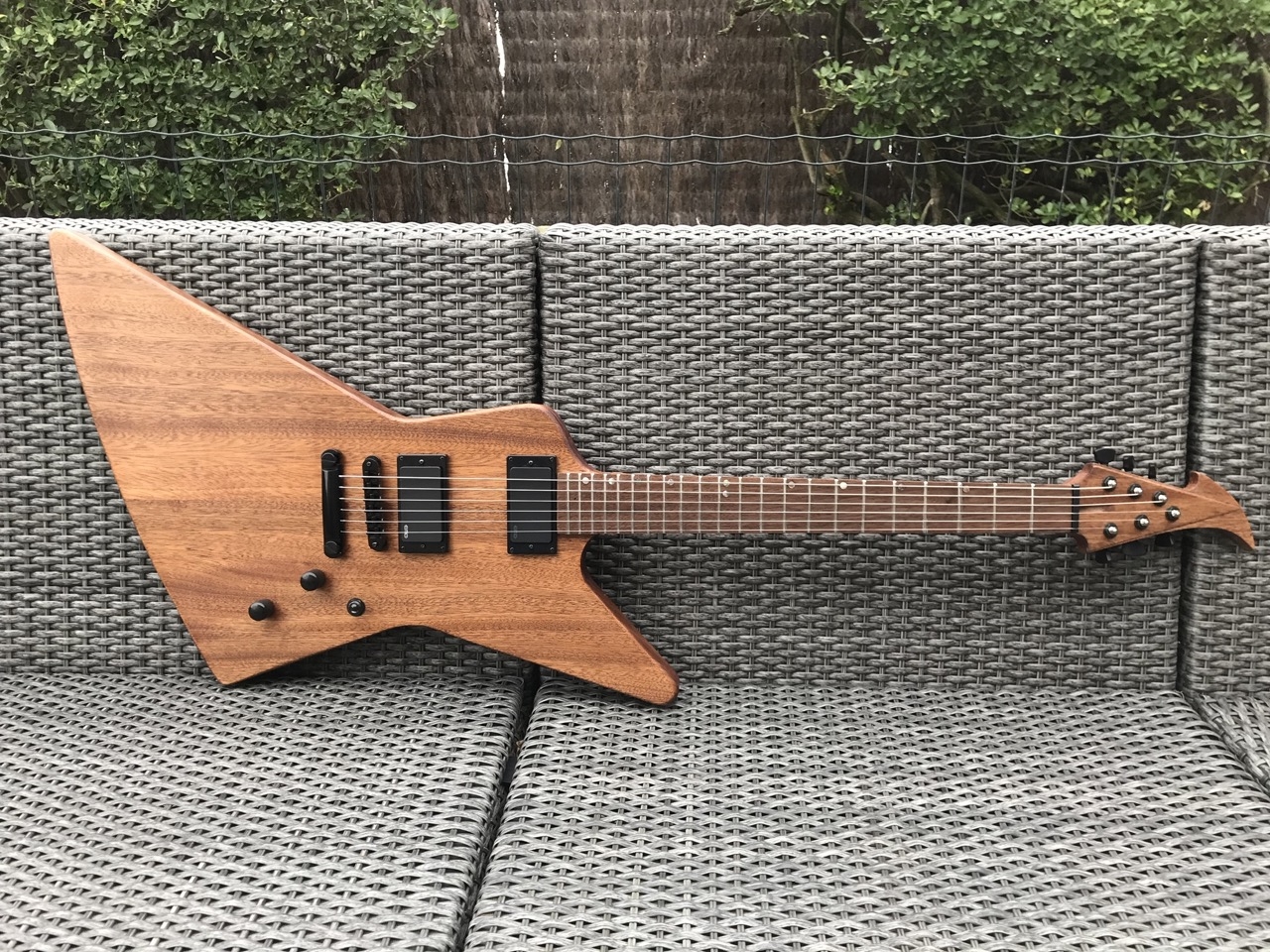

NGD ! (ou presque)
https://rehost.diberie.com/Picture/Get/r/277550
https://rehost.diberie.com/Picture/Get/r/277551
1 an et 3 mois entre ces photos, et quelques événements ...
  • Le manche a vrillé (mauvais débit, un manche sur dosse c'est pas ouf)
  • J'étais parti pour régler ça avec un barbecue, finalement j'ai été convaincu de lui refaire un nouveau manche
  • Je décide d'y intégrer mon système de repères RGB, manque de bol le PCB flex a foiré lors du collage
  • Redécollage du second manche
  • Fabrication d'un troisième manche [:tinostar]
Au final ça s'est bien passé pour celui-ci. Planification au top, manche très agréable à jouer, je sens la progression entre ces 2 manches (il y a eu 2 guitares entre)
Du coup, sur ces 2 photos, ce sont les mêmes, mais ce ne sont pas les mêmes :D
www.novemberguitars.com

MossieurPropre a écrit :
NGD ! (ou presque)
c'est une bonne chose que ton premier manche ait vrillée, je trouve le nouveau vraiment plus joli :jap:

gzii a écrit :
Bravo pour le boulot en tout cas !
Je suis sur un 5 plis acajou / chêne / acajou / chêne / acajou, avec la pointe de tête en chêne. Toujours du noyer pour la touche, et les repères lumineux, qui donnent toujours des interférences [:kiki]
Et pour la première fois, un cache truss rod :D
NGD ! (ou presque)
Quelle est cette diablerie ? Je suis en train de construire une gratte avec un pote et je veux y mettre un système de leds pour les repères de touche.
Message édité par pilou92 le 20-05-2024 à 19:21:04
"Rien ne sert de partir à point, il vaut mieux courir" - Coluche
Au début j’ai prototypé avec des morceaux de ruban LED recoupés et ressoudés, puis je me suis fais faire un ruban LED custom avec les LEDs directement au bon endroit.
Mais pour le moment ça créé des interférences, ça vient très certainement du mode de fonctionnement du modèle de LED que j’utilise
bzhyoyo a écrit :
Si je devais décrire cette guitare (beau boulot !), je dirais que c'est un mix entre une ovation, une whasburn Nuno Bettencourt et une explorer.
Sinon c’est 100% une réplique d’Explorer Ken Lawrence :D
Tu aurais un plan d'implantation de ton circuit et des LEDs dans le manche ?
A priori je vais partir sur un système de fibre optique relié à une led unique et une pile mais comme rien n'est encore acté je prends toutes les infos.
Je peux te faire un petit résumé, mais pas avant mercredi
On peut s’arranger :o

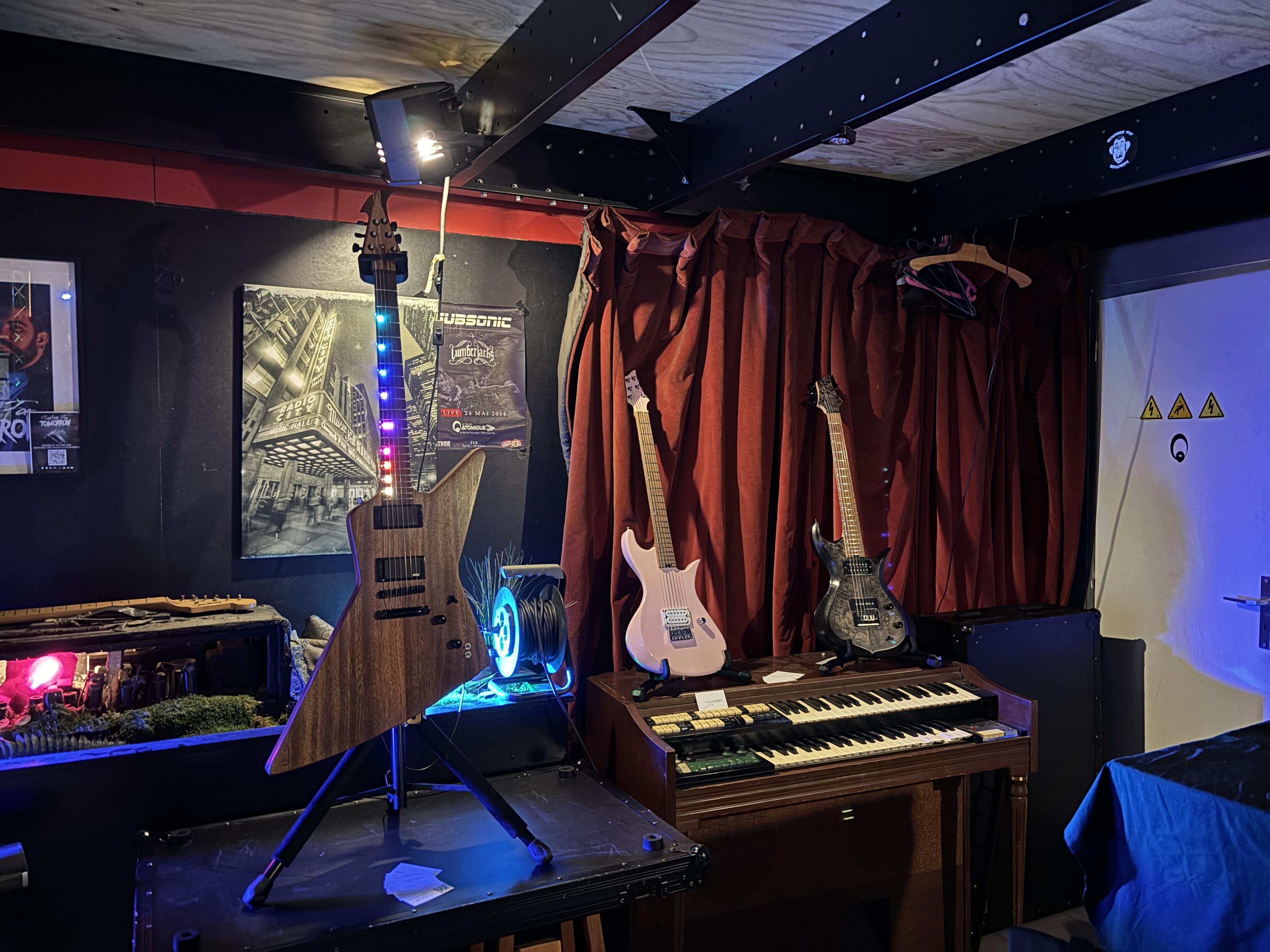

Posté le 03-06-2024 à 12:00:37  profilanswer
Pour moi samedi soir, premier crash test pour mes guitares qui ont été exposées dans une petite salle de concert / studios de répète du coin.
https://rehost.diberie.com/Picture/Get/r/280884
Beaucoup de retours positifs, la rose a beaucoup plu, que ça soit visuellement, dans sa philosophie, ou une fois branchée sous les doigts des gratteux des groupes en présence qui ont voulu l'essayer (et clairement vu les niveaux, elle n'aura jamais été aussi bien jouée que ce soir là :D ).
j'ai pas suivi , le bois de la explorer c'est quoi? (on s'attend à de l'acajou lourd c'est ça? J'ai jamais vu une de près ou de loin :o )
n°70742593
MossieurPr​opre
I d͟o̩n᷃'̵t͖ give a shit
Posté le 03-06-2024 à 22:18:59  profilanswer
Les vraies sont en acajou ou en black limba / korina.
Celle-là est en acajou (sipo), mais elle fait 38mm d'épaisseur au lieu des 45 habituels ; forcément ça joue.
