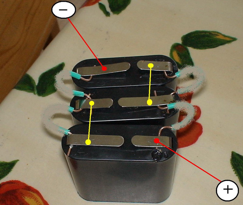

Salut a tous; j'ai un problème, je tire le feu du 26 avec des infla,et pour avoit plus de jus, javais vu qu'il fallait prendre plusieurs piles et brancher  le + d'une sur le - de l'autre etc.. Je l'ai fait et les piles se sot mises a chauffer comme des malades! Alors j'ai tout enlevé parce que sa me parait bizzare! que faire?  :??:   :??:  on est a quatre jours du feux, Help please!!

Tu prends une pile de 9 volt que l'on trouve dans toutes les grandes surfaces pour 5 euros.
Si ton montage chauffe c'est que tu as fait un court circuit.
Prends mon idée avec la pile de 9 volt et tout sera bon pour ton feux.

Lol , trop marrant le mec qui ne se rend pas compte qu'il a fait un court-circuit. C'est  pourtant pas difficile de relier + et -.
Tiens je te donne ma technique toute simple:
T'achetes 3 piles 9 volts, tu les accroches ensemble entre le + et le - ( normalement , çà tient bien), t'enroules le tout de scotch pour bien faire tenir le tout.
Enfin, tu prends 2 fils électriques que tu relies: le 1er fil à la borne + et l'autre à la borne -.
Après quand tu veux démarrer l'infla, tu poses les fils de la pile 27 Volts sur les fils de l'infla et puis c'est bon!

Non mais je t'explique, c'est bien ce que j'avais fait mais avec 3 pile 4,5. J'ai recommencé et sa continue a chauffer! Je me suis bien douter que yavais un court cicrcuit mais je vois pas d'ou sa vien! Je t'envoi une photo tout de suite
edit : voila la photo en question
http://img517.imageshack.us/img517 [...] 242yg4.jpg

Et oui, tu as fait un super court citcuit [:tinostar] .
J'ai repris ta photo, c'est comme ça qu'il faut les relier:
http://carnagecorp.com/hfr/dsc00242yg42.jpg
Ca te fait donc une seule pile de 13.5 Volts.
En attendant tu as probablement partiellement flingué tes piles...

Tout dépend du temps qu'il les a laissées se courcircuiter !

MDR quel boulet je peux être.... comme vous avez mit un peu de temps à répondre, j'ai repris mon cahier de physique... Et là j'ai compris... dsl je suis vraiment con... lol c'est ce que j'ai fait hier soir! Merci quand même!
