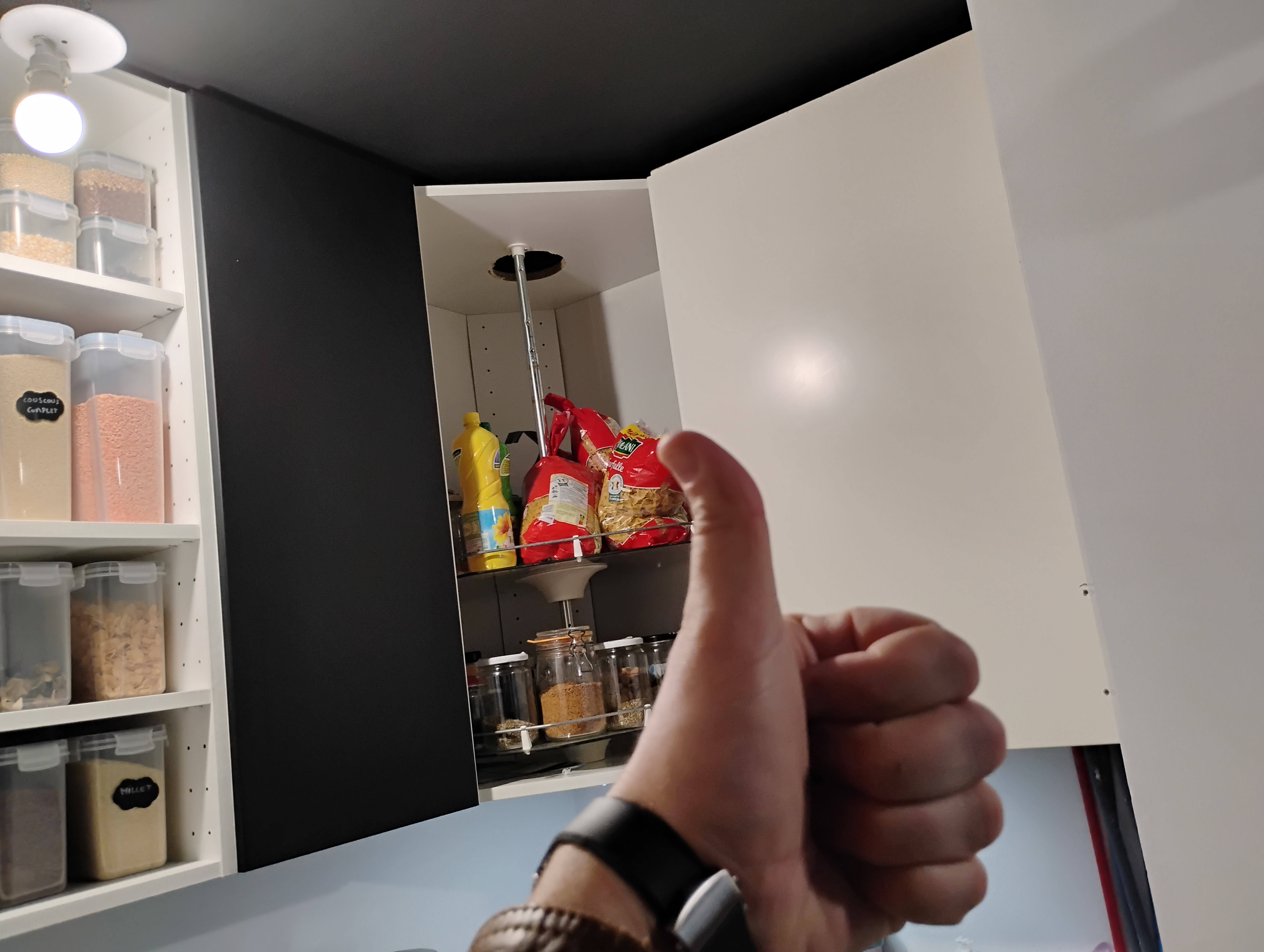

Posté le 29-10-2024 à 12:28:26  profilanswer
à ton service
je viens de voir tes meubles hauts verts, pourquoi ne pas aller jusqu'au plafond? c'est bien mieux ca t'vite la poussière, tu perds pas de place, les miens sont tout simple en hauteur 100,
https://rehost.diberie.com/Picture/Get/r/324588
mais tu peux faire un "décroché" avec 2 profondeurs de ce style:
https://pin.it/5GMFxdCMe
la crédence coulissante est aussi une super idée quand tu as la plaque devant pour y ranger le nécessaire style épices... et ca te permet de cacher tes prises électriques pour quand le robot n'est pas branché et donc rangé invisible...
va taper tes mots clés sur pinterest tu trouveras plein d'idées!
je me tate a faire mon ilot central coulissant de ce type pour y cacher la plaque et faire de la place pour les jambes quand tu t'assois en face et également agrandir la surface du pdt:
https://fr.pinterest.com/pin/415879346857992151/
Message édité par sentinel_911 le 29-10-2024 à 13:27:44
