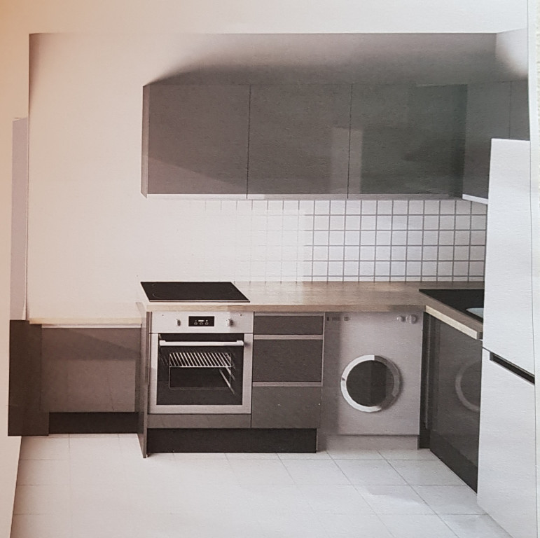

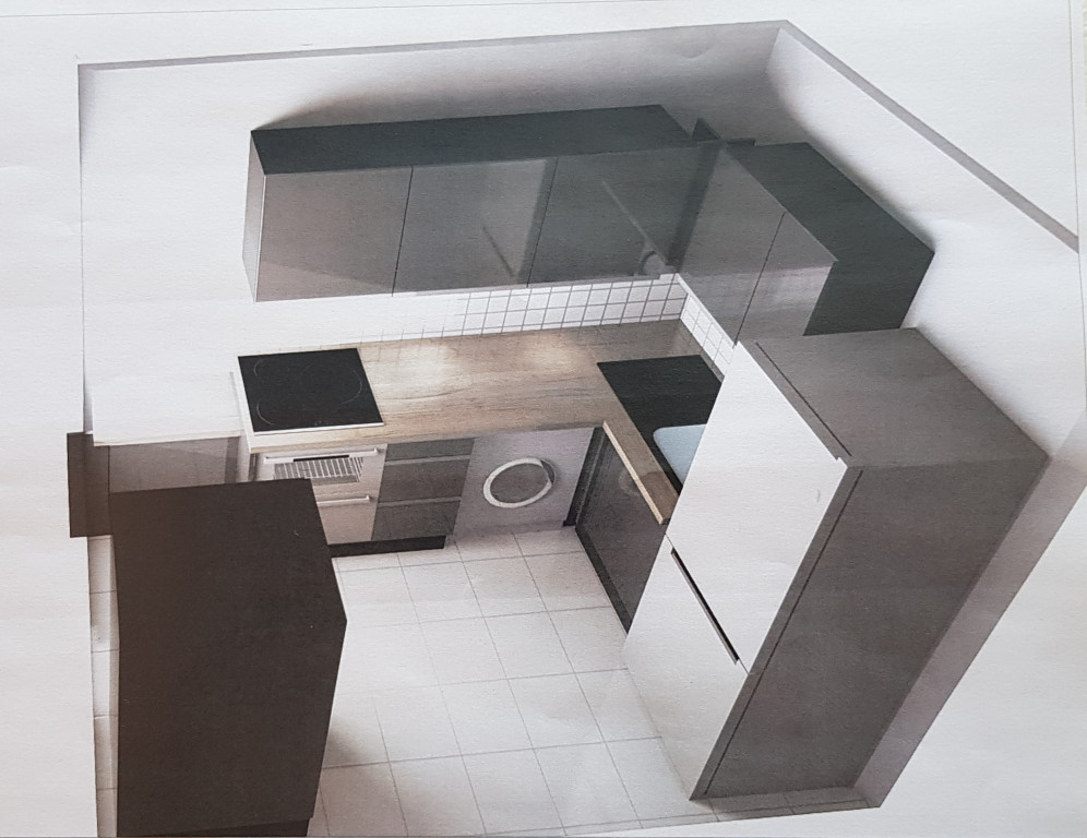

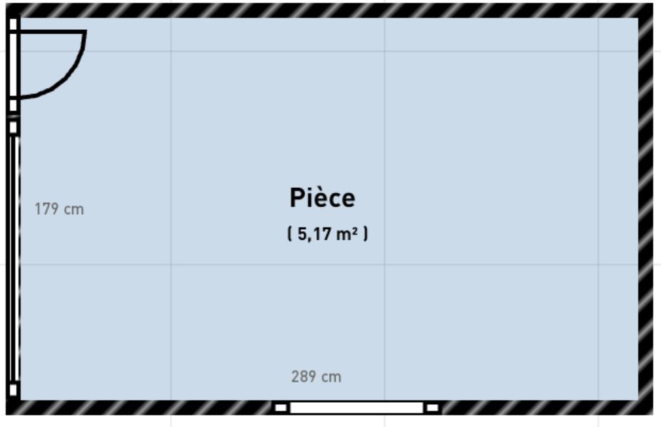

Je commence à faire le tour des cuisinistes à Paris pour réfléchir à la rénovation de ma cuisine. J'ai un petit 2 pièces avec une cuisine séparées où j'avais fixé en vrac 3 éléments Ikea quand j'étais devenu locataire. Maintenant que j'ai acheté le bien, j'aimerai bien un truc plus harmonieux.
J'ai eu un plan 3d et un devis Darty, et je devrai en recevoir deux autres chez Mobalpa et Socooc. J'ai fait une demande de rdv chez Ixina et Cuisinella.
Le plan de la cuisine
https://tof.cx/images/2018/05/06/796d1d569eb112997a5d536d7c087146.jpg
- 179 cm (y'a ptet 180, y'a un carrelage mural pour le moment donc la mesure est p'tet short d'un cm) sur 289 cm (la porte fait 80 cm, y'a 92 cm à sa droite).
- A savoir que tout le mur de gauche est en fait une baie vitrée de haut en bas avec dans l'angle en haut à gauche une fenêtre qui commence à 77 cm du sol et s'ouvre (47 cm de battant). Une photo de la fenêtre si c'est plus parlant. Forcément ça limite l'espace.
En plus de ça, la contrainte reloue principale que je donne aux cuisinistes que je vois, c'est qu'en plus du frigo que j'ai déjà, il faut parvenir à faire rentrer une grosse cave à vin qui est pour le moment placée dans le salon. C'est une Liebherr WK161, les dimensions données sont 135 x 60 x 74.  Achat plaisir mais ça complique la donne forcément.
J'ai laissé chaque cuisiniste concevoir le truc à sa sauce. J'ai eu que Darty pour le moment qui propose ça
https://tof.cx/images/2018/05/06/2f0f73cfc736d00458b4a6ee2be9214a.jpg
https://tof.cx/images/2018/05/06/d5ffb781f3cc2deb3d2c674a1478ba49.jpg
Tout rentre déjà c'est bien !
Dans les inconvénients principaux je vois :
- l'arrière de la cave à vin donne directement sur la baie vitrée exposée plein sud. A vrai dire ça me parait compliqué de faire autrement à ce stade mais je cherche encore des idées. Bon la cave à vin à une classe climatique SN-T qui lui permet de fonctionner jusqu'à une température ambiante de 43 degrés. Ça + un voile extérieur + installer un film anti-UV sur la vitre ça pourrait p'tet suffire...
- L'évier est le modèle le plus étroit possible (celui là) pour permettre d'avoir un meuble d'angle sur le côté. D'après le concepteur chez Darty c'était soit évier étroit soit plaque de 2 feux seulement...
Le devis est 6.6k (y'a plaques, four, hotte en électro seulement) avant de rentrer dans le détail, négo etc. vu que c'est un peu tôt tant que je suis pas certain de la bonne conception. A ce prix là pour le moment évidemment c'est les choix entrées de gamme (stratifié pour le plan de travail, y'a que le meuble plus bas que le reste qui a des tiroirs coulissants) mais bon ça sera presque dans un second temps quelque part.
Je me demandais juste si des gens ici (i) voyaient des gros défauts dans cette proposition que j'aurais ignoré et (ii) avaient des idées pour faire autrement ?
J'ai guidé le moins possible voir pas les concepteurs donc j'espère voir des plans différents de Mobalpa et Socooc. Notamment chez Mobalpa, le concepteur avait envisagé de mettre la cave à vin et le frigo contre le muret près de la baie vitrée en bas. Comme ça, grossièrement,

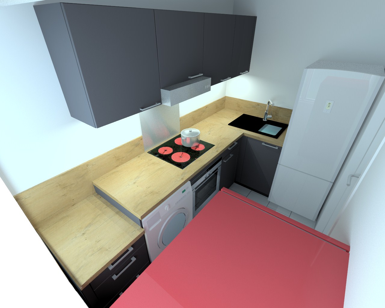

https://tof.cx/images/2018/05/06/b9a043b4f227e7c2b4ce61fdd4b06ace.jpg
Sachant que le muret fait 117 cm (en tapant complètement contre le rebord de la baie vitrée) pour deux éléments de 60 de largeur chacun... aka ça va forcément rogner sur la porte.  D'un autre coté ça libère complètement le mur de 179 en face de la baie vitrée pour y mettre un max d'éléments en hauteur et il peut y avoir un élément en bas plus étroit (permettre d'ouvrir les tiroirs d'un côté ou ouvrir la cave à vin de l'autre côté) et plus bas que le reste du plan de travail (vu que la fenêtre commence à 77 cm du sol)... J'attends de voir ce qu'il fait en détail mais bon.
Bref je suis en pleine réflexion et hésitation. Avant même de parler de la qualité de la cuisine que je mettrai et du budget un peu flippant si je sors du bas de gamme, j'ai du mal à trouver la bonne implémentation vu mes contraintes  [:clooney11]

Pas de lave vaisselle et un seul bac ? Pour moi, c'est impossible.
D'autant qu'avec une cave à vins, tu aimes cuisiner ou au minimum utiliser de beaux verres. Même en schott ou en C&S, avec un seul (petit en plus) bac, boujour la casse.
Tu veux vraiment pas mettre la cave ailleurs, quitte à en avoir un petite chez toi et à mettre le reste chez un garde vins ?
n°53188881
stephaneF
Posté le 06-05-2018 à 14:25:01  profilanswer
Oui, franchement dans un espace aussi petit, il faut virer la cave à vins !
Et mettre un lave vaisselle à la place.

Je ne suis pas du tout cuisiniste, mais je serais gêné par l’absence de vrai plan de travail. Tu ne peux pas mettre les plaques à une extrémité au lieu du milieu ?
Et ta fenêtre descend trop bas pour mettre un meuble dessous ? Si la hauteur est suffisante, c’est dommage de ne pas y allonger ton plan de travail amha
C'est pas faux pour les plaques au milieu. Sur le plan Darty si je les décale au dessus de la machine à laver, en espérant que ce soit faisable, ça me donne un plan de travail en continu plus long pour bosser, probablement plus pratique.
Pour le meuble sous la fenêtre il y est justement : c'est un meuble plus bas donc il y a un décrochage avec le reste du plan de travail mais y'a trois tiroirs coulissants (couverts, tiroir moyen, tiroir plus important pour les plus gros ustensiles).
Ou alors tu parlais du reste de la baie vitrée, la zone qui s'ouvre pas ? Le problème c'est qu'il faut laisser la place pour ouvrir les tiroirs du fond, ou la cave à vin / frigo de l'autre côté.

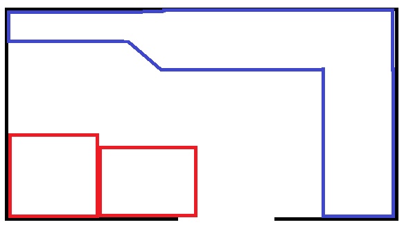

Je pensais que la façade rouge la plus à droite de la cave à vin était celle qui s’ouvrait, alors que ça a l’air d’être celle plus près de la fenêtre.
As tu réfléchi à mettre frigo et cave à vin à gauche en face l’un de l’autre, faire un plan de travail sur le mur du fond et monter des rangements sur celui de droite. Ma cuisine porte les séquelles du repas de midi, je t’en post un bout qui montre l’assemblage okaou
https://reho.st/self/7de984722d5d8376c2ca3a9f848b4d2abc2fa1f8.jpg

Le mini évier coincé entre l'angle et le frigo, ça ne va pas être pratique du tout à l'usage.
Je ne suis pas du tout pour un évier à 2 bacs, mais plutôt pour un seul grand évier de 45 ou 50. Si tu mets un lave vaisselle (un 45cm, ça ne passerait pas ?), tu peux te contenter d'un mini égouttoir.
Et sinon, je suis du même avis pour le plan de travail : décale tes plaques à gauche, quitte à inverser le LL et le four, ça te laissera un PDT un peu plus grand.
Mais bon, le plus simple c'est de caser ta cave à vin ailleurs.
Un autre moyen de tout caser mais tu aurais peu de PDT :
Tu mets un meuble haut au dessus du frigo, tu gagnes 1 rangement.
Tu décales tes plaques d'un cran à gauche
Tu ne fais une seul linéaire jusqu'au bout (pas de petit retour là où il y a l'évier) et tu cases le LV tout au fond sous l'égouttoir de l'évier (égouttoir côté mur pour ne pas être gêné à l'usage). Il faut vérifier que tu as la place d'ouvrir la porte du LV.
J'essaye ça sur le logiciel Ikea pour voir.  Le problème que je rencontre pour le moment c'est que le L devient rikiki et que ça fait encore moins de plan de travail. M'enfin ça mérite réflexion.

Voila mon idée
https://reho.st/preview/self/9b2483f949953e5eed9247cd1e5ccc5e0330ea1b.jpg
En haut:
  • Frigo
  • petit évier
  • lave-vaisselle
  • lave-linge
  • four + plaque cuisson
  • 120cm de meuble haut
En bas:
  • meuble 80cm de 37cm de profondeur (pour avoir un minimum de rangement)
  • micro-onde dessus (possible de mettre en plus une machine à café)
  • cave à vin (à droite)
Ca fait un plan de préparation de 120cm en continue, un lave-vaisselle bonus avec un petit évier en complément.
Cette idée permet de garder une bonne partie de la lumière de la baie vitré.
Message édité par andre1980 le 06-05-2018 à 19:11:08

Le problème c'est pas tant la lumière que l'aération. La petite fenêtre est la seule ouverture vers l'extérieure de la pièce. Même avec une hotte ça me parait tendu d'avoir une pièce sans aucune aération, non ?
Par contre peut être qu'en inversant le frigo et le meuble faible profondeur ça passe (quitte à avoir un meuble quelques cm moins haut).
Le LV et le LL sont sous le plan de travail dans ce rendu n'est ce pas ? avec un petit évier avec juste un poil de rangement / poubelle dessous potentiellement.
Merci en tout cas :)
n°53190795
andre1980
Les gros nichons vaincront
Posté le 06-05-2018 à 19:40:12  profilanswer
les vitres à côté de la petite fenêtre ne s'ouvrent pas !!!!
Après, tu peux utiliser une cuisine sans ouverture, elle sert à ça la VMC et la hotte.
Le LV et le LL sont effectivement sous le plan de travail.
Le meuble évier est a part (autre meuble). Tu peux donc mettre une petite poubelle en dessous.
Si tu inverses le frigo et le meuble faible profondeur, tu pourras ouvrir la fenêtre. Il faudra juste mettre un meuble très bas et le micro-onde ailleurs (sur la cave à vin exemple).

Bonjour à tous
dans le cadre de notre rénovation, on a vu SoCoo'c en premier, on n'avait pas forcément d'idée préconçue et la fille nous a proposé un aménagement assez intéressant:
https://reho.st/medium/self/77706b64007a784840755f5cb1d946aa55a01353.jpg
https://reho.st/medium/self/21631507456f5c2cec739ec1b5089b958e544caf.jpg
https://reho.st/medium/self/a2d0b133d0cf0abe8bc465691c7a7983af09bf39.jpg
Sachant que la porte du cellier (en bas du plan) peut encore être déplacée...
Votre avis?

Sympa. Je dirais de faire gaffe au choix du robinet sous la fenêtre. Et c’est dommage de couper ainsi le plan de travail.
As tu pensé à un combi four micro onde pour éviter de doubler l’encombrement ? Il te faudra juste faire l’impasse sur la pyrolyse.

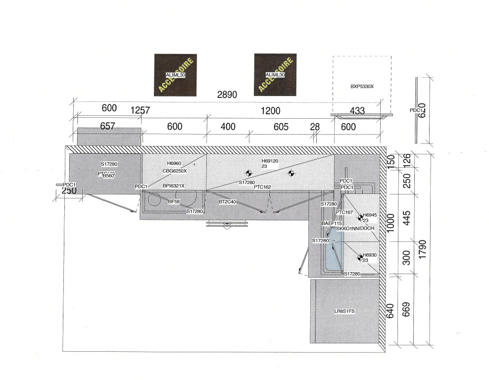

C'est encore moi :D. Je sors aussi de Socooc où je suis ressorti avec un aménagement qui parvient à faire tout rentrer (avec toujours la cave à vin), en essayant de penser à vos remarques et suggestions.
https://tof.cx/images/2018/05/08/556826a64e38f4133cc97f7a5f2a40fb.jpg
Le dernier meuble sous la fenêtre qui s'ouvre serait du coup plus bas et moins profond pour laisser de la place pour circuler. Ça fait du rangement supplémentaire en bas vu que y'a pas grand chose.
https://tof.cx/images/2018/05/08/38b3b347aecf46d8cd888db234bfbf4a.jpg
https://tof.cx/images/2018/05/08/77558aeb514482b2796e8bb2448b63a4.jpg
- J'ai décalé au maximum les plaques pour avoir un plan de travail comfortable où travailler.
- Il y a un long meuble qui commence sous l'évier et fait l'angle. Pas très pratique d'accès donc ça sera pour ranger les trucs les moins utilisés etc.
- Je me suis aussi rendu compte en sortant que j'ai oublié de prévoir la poubelle donc je vais checker avec le concepteur si ça s'intègre  quelque part dans le meuble évier ou s'il me faudra une petite poubelle contre la baie vitrée.
- L'évier est moins étroit que chez Darty (je vérifie quand même), c'est une cuve de 48 cm avec 22 cm de profondeur de ce que je vois sur la fiche technique sur le oueb. Avec un long égouttoir. Pas trouvé comment le placer plus près de l'angle sans bouffer trop de plan de travail, tant pis je pense.
- La douchette sur le mitigeur c'est un gadget utile ?
Je suis ressorti avec 2 devis en fait. L'un avec un simple four Bosch (pyrolyse etc.), l'autre avec un combi Candy Four + Lave Vaisselle (duo 609X). Je perds la pyrolyse, le devis prends 650 euros de plus mais ça me permet de tout mettre dans la cuisine. Je sais pas ce que valent ces combis et est ce qu'il y a des défauts outre la place réduite pour chaque élément (mais vivant seul je ne cuisine qu'un plat à la fois dans le four même quand j'accueille...).
 Des avis sur ça ?

Je suis pas sûr de comprendre le souci avec le plan de travail ?
Et pour le robinet, tu fais allusion au fait que si le robinet est trop il gêne l'ouverture de la fenêtre ? Elle sera coulissante donc pas un souci...
Pour le four, l'encombrement doublé est pas vraiment un souci je pense...
