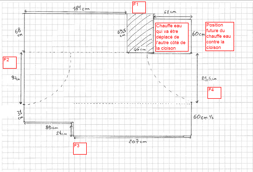

Posté le 28-06-2012 à 13:12:45  profilanswer
Bonjour,
Comme beaucoup de monde, on se retrouve à vouloir refaire notre cuisine qui n'est pas très pratique et pas très fonctionnelle.
J'ai lu 16 pages du topic, il m'en reste encores quelques unes mais déjà c'est du bonheur d'avoir trouvé autant de renseignements professionnels et amateurs. Ca donne d'ailleurs une idée des crèmeries dans lesquelles il ne faut pas mettre les pieds, ou les boutiques à fuir.
Je vous laisse ci-joint le plan de cuisine et l'idée à laquelle nous avons pensé. Pour le moment, je suis allé voir chez Hygena, mais on a juste regardé la qualité tout comme chez ikea et leroy merlin. J'avoue ne pas avoir été hyper emballé.
Chez Ikea, les meubles sont trop profond pour la façade F3 pour que le plan de travail vienne se poser parfaitement.
Dernière précision, la façade F1 est en béton alors que F3 c'est du placo.
Je précise aussi que je me suis rendu compte à la lecture de ce topic que laisser le four sous les plaques était une belle bêtise. Voilà, si vous avez des idées, des commentaires. Tout est le bienvenu.
Je devrais faire un tour ce WE de différents cuisinistes ou vendeurs de meubles dans mon coin.
Plan de la cuisine telle que nous l'avons mesurée
http://zupimages.net/up/2/1828535198.bmp
Plan façade F1 tel qu'imaginé pour le moment
http://zupimages.net/up/2/1903890842.bmp
Plan façade F3 tel qu'imaginé pour le moment.
http://zupimages.net/up/2/606792413.bmp
Merci à vous et bonne journée,
Bruno
n°30773695
guimo33
Random guy
Posté le 28-06-2012 à 13:28:45  profilanswer
Sur F2 c'est une porte fenetre?

menothebes​t
don't worry, be happy
Posté le 28-06-2012 à 13:37:44  profilanswer
Oui, elle donne sur la terrasse, et je ne peux pas me permettre de la condamner.
J'ai oublié de dire que je suis en appartement, donc je préfère ne  pas toucher au vide sanitaire.
Message édité par menothebest le 28-06-2012 à 16:16:01
n°30782011
esheep
MrPollux@Polluxmtp
Posté le 28-06-2012 à 22:55:37  profilanswer

menothebes​t
Posté le 29-06-2012 à 22:18:09  profilanswer
Alors, soit l'apéro était trop corsé, soit c'est moi qui ne suit pas clair du tout.
Bref, à l'heure actuelle, ma cuisine n'est pas très fonctionnelle. On a le cumulus dedans, ce qui prend de l'espace. Afin de gagner un peu d'espace, je souhaite mettre le cumulus de l'autre côté de la cloison pour gagner du volume de rangement ou autre.
Du fait du cumulus, il y a les tuyaux d'évacuations. Ces tuyaux resteront en partie en place dans ce volume car le cumulus viendra se raccorder dessus à travers la cloison. (Bref pas simple à expliquer). Au début nous pensions y installer le frigo mais à cause des tuyaux, si on met le frigo à cet endroit alors il va dépasser de 7-8 cm par rapport à la face du vide sanitaire. Ce ne sera donc pas beau et pas pratique.
Ensuite, ben il y a deux aspects différents dont un qui ne va pas plaire à une pro comme toi:
1/ Peut on trouver une implantation nettement meilleure que celle que j'ai mise au dessus. (je planche sur le logiciel leroy merlin pour mettre une vue 3D de ce plan)
2/ Ne sachant pas trop le prix d'une cuisine par rapport à la qualité proposé, je ne sais quel budget je dois prévoir. En ce sens, je ne compte pas mettre 10 000€ pour une cuisine qui fait 6m² à tout casser. Par contre si on me sort une super implantation, quelque chose qui me convainc alors nous pourrons discuter du prix. Parce que si c'est pour faire ce que je suis capable de faire moi même, je ne vois pas l'intérêt de mettre 7000€.
Bref, vous l'aurez compris, je suis prêt à payer un minimum si les choses sont intéressantes, si ce n'est pas le cas, je me débrouillerai tout seul (avec votre aide si vous le voulez bien) et leroy merlin, lapeyre ou ikea sera mon ami.
J'espère que c'est plus compréhensible..
Comment ça je suis perdu???
n°30793085
Arbil
Carpe Diem
Posté le 29-06-2012 à 22:39:13  profilanswer
ok, j'ai abusé ce soir, mais là je comprend mieux l'histoire du cumulus (non, non, ce n'était pas clair avant, et çà ne venait pas "que" de moi [:tinostar])
bref, comme çà, il est trop tard pour que je me penche sur l'implante ; de toute façon en tout état de cause, il n'y a pas 36 millions de possibilités - mais je ne pourrai regarder que dimanche
après, celui, professionnel de la cuisine j'entend (donc ni ikéa ni merlinpinipin, ni casto), qui te propose, la fourniture hors électro si j'ai bien suivi, posée, de l'ensemble pour + de 5.000 euros, est un voleur.
Suivant le produit, tu t'en tires chez un cuisiniste entre 3 et 5.000 à mon sens.
Et suivant le type de façades, si tu n'es pas gourmand (pas de laque ou de chose comme çà), ce doit être + près des 3.000 que des 5.000
voilou pour mon avis de ce soir sur l'implante actuelle
après je jetterai un oeil dessus dimanche, parce que 2-3 trucs semblent me chiffonner [:klemton]
Message édité par Arbil le 29-06-2012 à 22:46:12
n°30793636
menothebes​t
