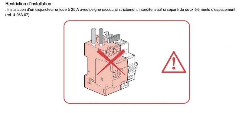

wade a écrit :
D'ailleurs à propos de recharge j'ai profité de l'anniversaire des 2 ans pour revoir le montage de mon wall connector : les borniers étaient encore bien serrés au couple, rien à signaler.
Par ailleurs j'avais appris récemment qu'il était interdit de connecter l'inter diff au disjoncteur avec un peigne à la longueur minimale (y'a pas mal de peignes qui ont chauffé ici : https://www.forumconstruire.com/con [...] -fondu.php ), depuis je limitais à 16A en attendant de revoir le câblage.
https://rehost.diberie.com/Picture/Get/f/475482
C'est maintenant fait avec du 16mm² rigide [:eh_bien_bonsoir] faudra que je pique une caméra thermique dans un fourgon pour aller vérifier tout ça :D
Ptin vachement interessant c'est fou cette histoire.
C'est exactement comme ça que c'est branché chez moi depuis 3 ans je vais profité de la venue de mon installateur demain pour jeter un oeil. Je pense que c'est branché comme ça chez quasi tout le monde vu que c'est inter diff+disjoncteur dédié ils sont forcement collés.
Il m'a rien dit quand il a installé la borne sur mon ex installation je lui demanderais comment ils font mais je pense que l'info n'est pas encore bien connue.
Apres c'est la merde si ca chauffe car j'ai plus d'autre place dans mon tableau donc ce sera divisionnaire juste a cote du principal  [:tiibo:1]

wade a écrit :
Je suppose que ce document vient avec une foultitude de biais statistiques mais il semble montrer que LFP et NMC se dégradent pareil : https://docs.google.com/spreadsheet [...] =483668531
La notice de montage de la borne VE Tronic en parle bien de cette boucle nécessaire et du fait de ne surtout pas utiliser un peigne pour faire cette connexion.
Du coup tu laisses ton matos en place, tu dégages le peigne et tu fais une boucle en 16mm2 assez longue pour la dissipation thermique.
Plus précisément: C'est juste interdit par Legrand pour ses appareils.
https://files.forumconstruire.com/images/ca/capture-cran-2024-09-13-14-21-11-png-stor-66e42e8992027995975.jpg
Après, c'est une sage précaution je pense que de laisser un peu d'espace entre les deux quand on charge à 32A avec des appareils modulaires qui chauffent, même si c'est pas du Legrand à connections automatiques.
Perso, pour l'instant c'est 11kW en tri, donc 16A par phase, sur des appareils 40A câblés en 16mm², je suis serein...  [:sysman:4]
Quitte à remettre un peu les mains dedans il faut aussi que tu sépares l'inter diff du disjoncteur, avec au moins 1 module d'écart.
Perso le tableau est full donc j'attendrai de poser un tableau secondaire (pour PAC) pour redonner un peu d'espace.
Un module de quoi ? Si le differentiel doit etre dédié au disjoncteur tu peux pas construire une rangé. Ou alors mettre un module osef sans le racorder ?
Comme je disais je peux pas faire ca de toute facon j'ai pas la place  [:sid sidious:1]

Sinon vous prenez chez Hagger l'inter diff (2en1) pas besoin de faire de boucle :o
C'était livré avec la borne !
Le disjoncteur différentiel.  [:negro]
Mais comme il est susceptible de chauffer aussi, ça peut être également intelligent de lui laisser un modules d'écart de chaque côté.
Un séparateur, un emplacement d'écart entre les deux pour que ça respire un peu

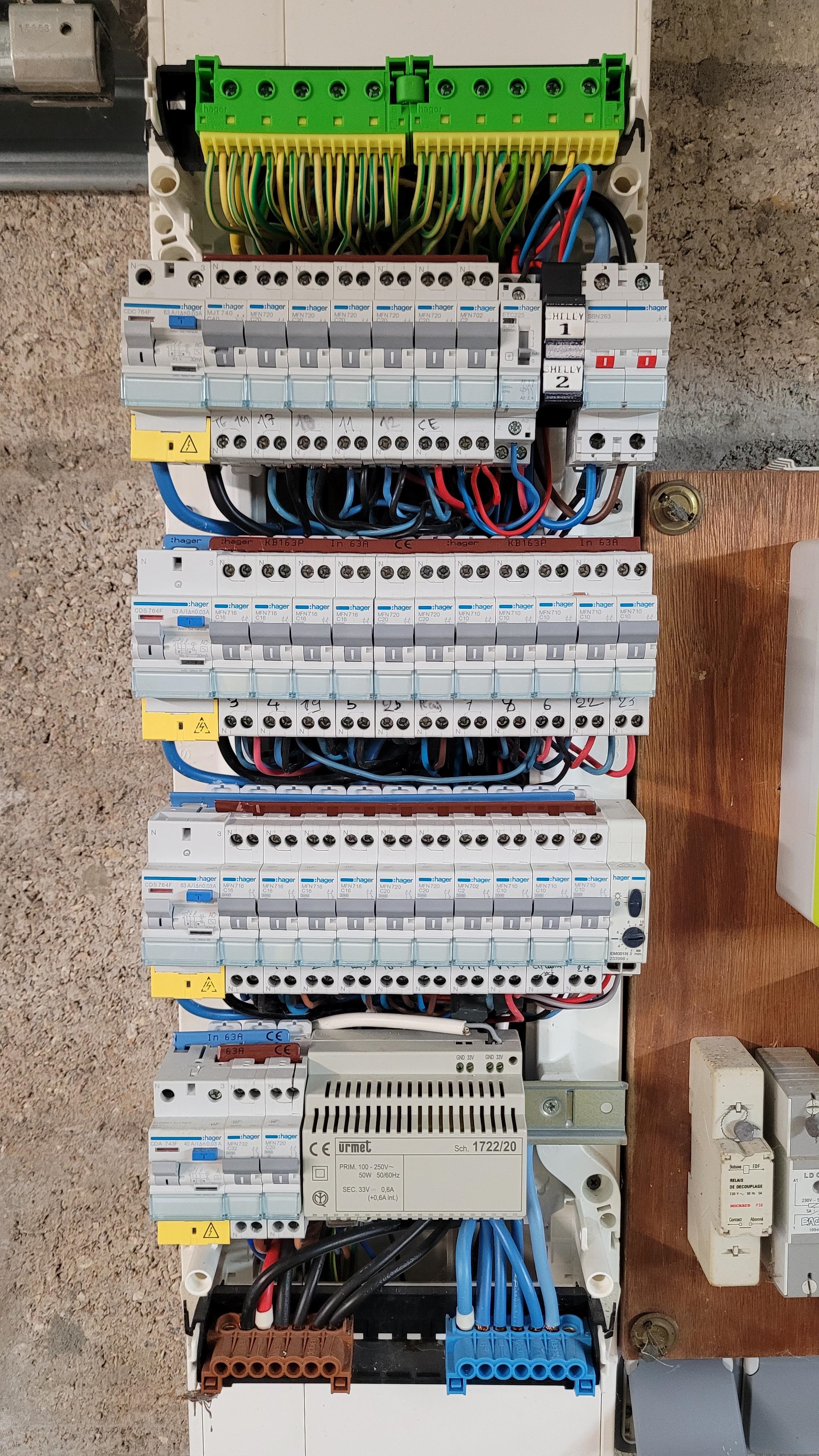

Je fais installer ma borne début janvier.
Et mon tableau est full (juste de la place en bas à droite).
Y'a des choses à vérifier pendant l'installation ? Il y a moyen de faire propre avec mon tableau ? Les types IRVE sont censés savoir tout ça je suppose ?
https://rehost.diberie.com/Picture/Get/r/475509
Message édité par Kara le 17-12-2025 à 14:04:21
1Dijsoncteur différentiel en bas a droite et c'est bon !
Il te reste un slot de dispo sur chacun des borniers P/N
Message édité par tails38 le 17-12-2025 à 14:38:40
Moi j'ai monté un petit boitier collé au tableau principal et dédié uniquement aux VE
Du 16mm² du  bornier principal vers le disjoncteur différentiel 25A (2 en 1  :o ) et direct vers la prise GreenUp en 6mm² à 10m de là
Pour une borne ce sera pareil (juste remplacer l'ID par un 40A et le 6² par du 10²)
Dans un petit boitier séparé ça respire mieux et tu peux voir plus vite s'il y a un problème
Dans un divisionnaire tu vois la même chose qu'un principal non? A moins que ce soit des boitier Legrand Jacky tunning en plexi avec des neons et des ventillo? :o
Nan mais a y reflechir si je vois que ca chauffe soit je mets un boitier divisionnaire a coté du principal puis je remets le meme matos avec des intercalaires, soit je prends un disjoncteur diff, ca devrait pas revenir beaucoup plus cher et je me ferai carrement moins chier.
Après je comprends pas tout là, et ça sera forcément les mecs qui feront le taff, je sais pas si je peux demander expressément ce genre de truc (si c'est pas chiffré dans le devis initial) tout en maitrisant pas le sujet.
Message édité par Kara le 17-12-2025 à 15:05:37

bernardo a écrit :
J'étais dans le même cas que toi, plus de place dans le tableau, l'installateur IRVE a mis un petit tableau à coté. Comme il te reste une place sur les borniers phase et neutre, il ira se brancher dessus.
Dans mon cas, matos HAGER, donc il y a Inter diff et disjoncteur 40A accollés, et une sécurité supplémentaire, la bobine à émission de courant qui disjoncte tout ça si jamais le contacteur de la borne reste collé. Ce qui fait 3 "appareils" accolés, d'où besoin de place, d'où petit tableau à côté :)
Il n'y a pas eu de coût supplémentaire (surtout que c'est Renault qui a payé 100% de l'install il y a deux ans :o )
Dans le devis j'ai ça :
Fourniture d'un disjoncteur LEGRAND DNX3 1P+NG
C40 4500A/6KA
Fourniture d'un différentiel LEGRAND DX3 1P+NG
C40 4,5/6K A 30MA
J'ai bien 2 trucs à installer cote à cote du coup ?
Oui il t'a prevu le montage classique pour economiser quelques euros.
Montre lui le lien legrand qui interdit ce montage et demande lui un disjoncteur diff comme suit: https://elec44.fr/disjonteurs-diffe [...] 08591.html
Ca m'a l'air de bien filouté coté legrand car y a pas de disjoncteur diff Type A en 40A, t'es obligé de passer en type F (ceci dit la norme etait peut etre passé en Type F il y a quelques temps ??). Du coup 150€ le disj diff  [:la fille au corbeau]
Message édité par arylol le 17-12-2025 à 16:00:21
https://files.forumconstruire.com/i [...] 995975.jpg

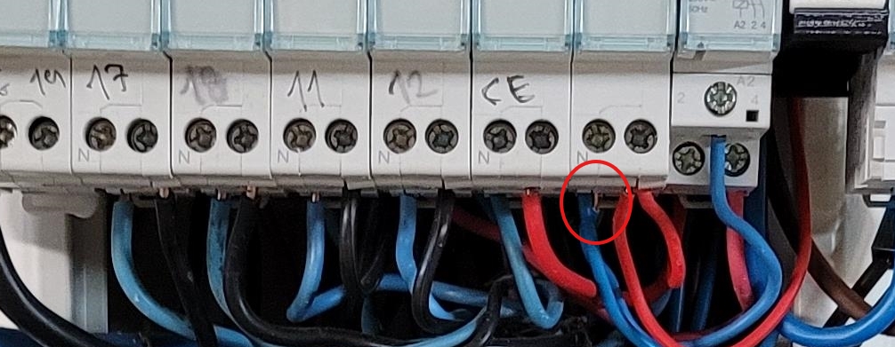

Te fais pas chier, tu lui fais installer un divisionnaire juste à coté, avec le différentiel et les modules dédiés à ta borne :spamafote:
par contre tu devrais checker un peu tous les serrages, t'as des fils qui se barrent sur cette ligne :o
https://rehost.diberie.com/Picture/Get/r/475529
Message édité par Speedball2 le 17-12-2025 à 17:05:15
Ha tiens, c'est le "protection chauffe-eau", ça doit être le "nouveau" fil qui va alimenter le Mini Shelly posé par les électriciens qui sont passés  [:transparency]
Donc j'en conclue que c'est pas du super taff  [:transparency]   Sachant que j'ai une prise installée que je considère comme pas top non plus je pense que je les rappellerai pas  [:canaille]
Message édité par Kara le 17-12-2025 à 17:28:26
