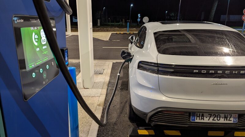

Le Macan propu du tournage au Maroc de Turbo d'M6 dans l'émission de ce matin
Quand t'arrives à 26% et que tu prends 220kw c'est propre  :o
https://zupimages.net/up/25/02/bn32.jpg
https://zupimages.net/up/25/02/v1go.jpg
Message édité par Leops33 le 12-01-2025 à 12:53:59
Il devrait prendre 280 à 26%
Non il ne les a pas pris  [:mir45]
http://www.facebook.com/RB26.Motors.33
n°72201109
wade
Mendiant de reconnaissance
Posté le 12-01-2025 à 12:01:31  profilanswer
Oui, d'où le "devrait" :D
Ouais ok mais au prix de cette belle bête ça devrait envoyer du 300kW !  :p
