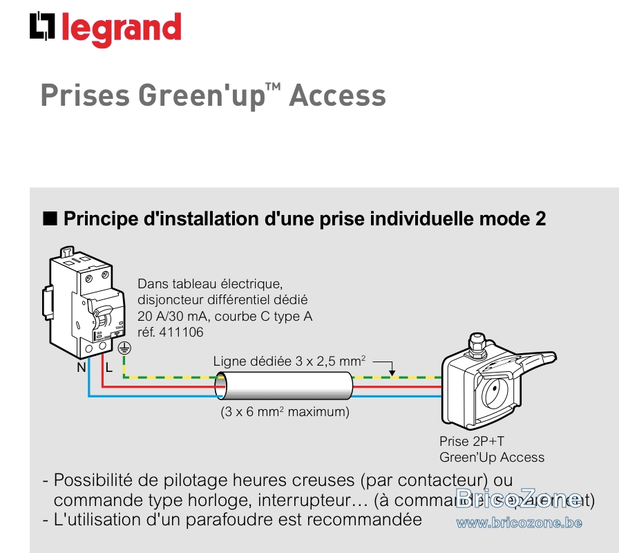

fabien44 a écrit :
ok, merci pour vos retours, je tire une nouvelle ligne  :jap:
Pour 20m de longueur, section 2.5mm2 suffit?
Il faut se poser la question dans l'autre sens , la diff de prix étant quasi indolore entre les sections 4,6,10, dans le doute je mettrai du 10mm², au delà ce serait overkill puisqu'il y'a toute les chance qu'entre le disjoncteur de tête et ton tableau ce soit en 10mm² :D

Tu peux vite avoir besoin de devoir chargé plus rapidement que ce que la greenup propose :D
Puis mettre la main dans le VE te fais souvent aller encore plus dans ce sens.

Après j'ai toujours reconnu etre une feignasse et une personne qui surdimensionne, pour ne faire le boulot qu'une fois !
Quand j'ai refait mon second tableau du garage.
J'ai remplacé le 6² par un 16²
Aujourd'hui sur ce second tableau j'ai ma borne VE.
Mes equipements info sur batterie+solaire le jour et la nuit recharge si besoin. Ca passerait encore avec un 10².
L'avanatage c'est que j'ai un peu moins de pertes de tension avec le 16 qu'avec le 10....

tails38 a écrit :
Une borne de recharge ca se cable en 10² minimum pas en 6²
Ouais par contre une green up c'est 6mm2 max selon la norme. Y'a un choix à faire là.
Perso je poserais un fourreau et je tirerais du 2,5mm2 dans un premier temps.
Tu peux câbler jusqu'à la greenup en 10, et mettre une boîte pour passer de 10 à 2.5 juste avant la prise, non seulement c'est aux normes mais en plus si tu remplaces la greenup dans qq années par une borne tu auras juste à la brancher à la place de la boîte de derivation
Quand tu dis une boîte c'est une dérivation ou un compteur divisionnaire ?
Car la norme c'est ça :
https://rehost.diberie.com/Picture/Get/r/255909
Message édité par beretta93 le 21-02-2024 à 15:05:12
Il me semble que c'est 3x6mm² maxi uniquement parceque à l'arrière de la prise les trous pour entrer le câble ne permettent pas de rentrer du 10mm² :O
EDIT : oui c'est uniquement à cause de ça.
Message édité par StanCW le 21-02-2024 à 15:19:29
n°70141855
beretta93
Posté le 21-02-2024 à 15:25:48  profilanswer
Ha OK au temps pour moi. Je pensais que c'était plutôt pour une raison d'efficience.
Du coup boîtier de dérivation oui ça fonctionne.
