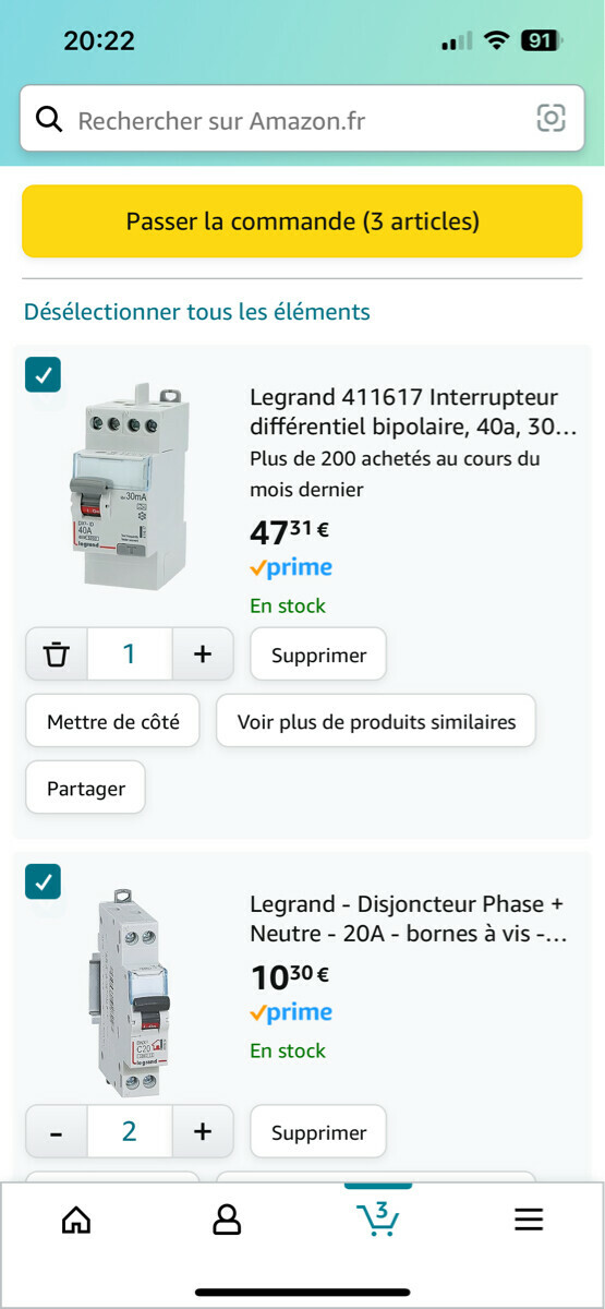

Je veux mettre 2 Green up. Je suis pas vraiment calé en électricité. Je dois mettre ça :
2 prises
1 disjoncteur differentiel en tête de ligne et 2 disjoncteurs « simples » ?
Message édité par nicoval le 02-12-2023 à 17:27:48
n°69704596
arylol
Posté le 02-12-2023 à 17:34:11  profilanswer
2 prises
Oui un différentiel 40a et deux disjoncteur 20a.
Attention tu parle de disjoncteur differentiel donc ce sera plutôt un disjoncteur differentiel 40a + 1 disjoncteur 20a?
Message édité par arylol le 02-12-2023 à 17:35:21

Disjoncteur différentiel et différentiel, c’est pas la même chose ?
Question câble de recharge : le câble prévu pour la Zoé qu’on trouve pratiquement neuf à moins de 100€ sur LBC charge automatiquement en 8amp sur les prises classiques et passe en 16 sur Green up ?
Message édité par nicoval le 02-12-2023 à 17:56:19

Pareil, j'ai pas compris la réponse de arylol, ton montage me semble correcte.
Tu as :
- un différentiel : sécurité défaut d'isolement
- un disjoncteur : sécurité de la puissante tiré.
- un disjoncteur différentiel : les 2 sécurités en un module.
Une prise green-up doit être installée : derrière un différentiel (type A) et un disjoncteur.
Le disjoncteur et les câbles doivent être dédiée à la prise derrière.
Le différentiel peut être mutualisé avec d'autres équipement si tu respectes la puissance.
Message édité par everybodie le 02-12-2023 à 18:12:13

Posté le 02-12-2023 à 18:28:13  profilanswer
C’est bien souvent moins cher que foutre un inter différentiel (qui ne fait que fonction différentiel : protection des personnes via détection de défaut d’isolement des masses) genre le 40A type A à 50€ et un disjoncteur 20A (qui ne fait que fonction disjoncteur : protection des biens contre les surcharge et les cours-circuits) à 10€ qu’un disjoncteur différentiel 20A (quasi 130/150€)
Le disjoncteur différentiel a un avantage : il ne prend que 2 modules dans un tableau au lieu de 2+1 pour le couple inter diff + disjoncteur.
Il est assez utilisé dans l’industrie (moins de câblage, un par machine donc un défaut n’impacte pas le reste de l’atelier par exemple)
Les autres ont répondu plus haut. Je suspectais que tu as un disjoncteur differentiel vendu dans le kit legrand et qui est un 20A et avec lequel tu peux pas rajouter de disjoncteur pour ta seconde prise.

bernardo
qu'est ce tu'dis ?
Posté le 02-12-2023 à 18:43:17  profilanswer
Ne confond pas interrupteur différentiel derrière lequel on met un ou plusieurs disjoncteurs, et un disjoncteur différentiel qui fait inter diff et disjoncteur en un seul appareil, qu'on ne met pas derrière un inter diff et derrière lequel, par définition, on ne met rien d'autre que des fils...
Dans le cas de nicoval, un inter diff 40A type A (HPI ??) et deux disjoncteurs 20A, un par Greenup, ça semble bien non ?
Message édité par bernardo le 02-12-2023 à 18:49:16

everybodie
Posté le 02-12-2023 à 18:46:58  profilanswer
Oui clairement  :jap:
Sauf quand Amazon te brade du Schneider à 28€ comme ce que j'ai trouvé pour ajouter une prise pour la 2ème voiture.
Bon j'ai pris un 16A car strictement aucune idée de la ligne derrière et pas envie de regarder ça pour l'instant  :whistle:

the_fennec a écrit :
Il me semble que c'est 10A sur prise normale, 16A sur Green up.
Merci. Elle peut donc dépanner en déplacement.
everybodie a écrit :
Tu as :
Merci à tous.
Y’a des promos sur Amazon en ce moment. Ça irait ?
https://img3.super-h.fr/images/2023/12/02/snapshot_2824752497d90abdf55677339.th.jpg

nicoval a écrit :
Merci à tous.
https://img3.super-h.fr/images/2023 [...] 339.th.jpg
C'est un peu petit mais je crois lire type AC pour le differentiel? il faut type A ou F.
tu as de bons yeux. https://img3.super-h.fr/images/2023/12/02/snapshot_2824752494c025efa8d9747b7.jpg
J’ai acheté sur LBC 2 câbles de re charges Zoé pratiquement neuf. Reste à trouver les prises Legrand.
