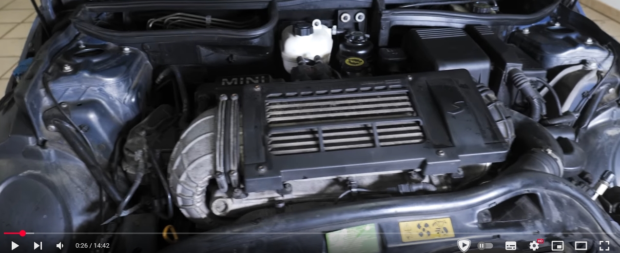

J'aimerais bien nettoyer un peu sous le capot moteur car des rats ont fait leurs besoins, mais j'hésite a procéder comme ci-dessus
Pour moi il y a des risques d'infiltration d'eau qui vont lentement détruire les circuits
Il faut faire comme le padré.
https://www.youtube.com/watch?v=hls0dMmKMII

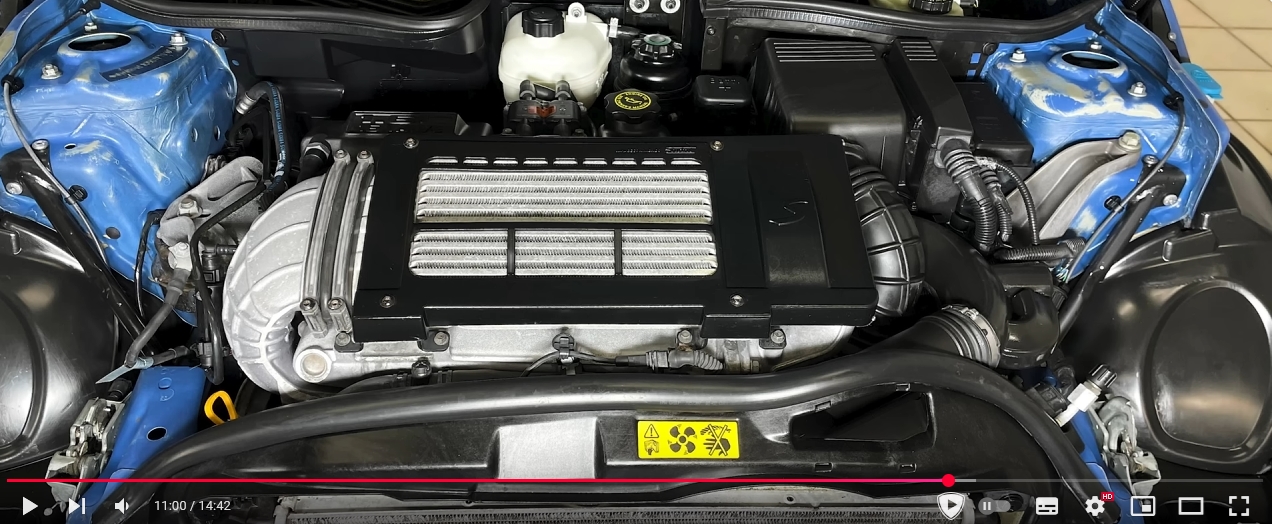

Ses produits ont bien décapé la peinture...  :D
[:galaswinda:4]
https://rehost.diberie.com/Picture/Get/f/338656
https://rehost.diberie.com/Picture/Get/f/338657

Le monsieur dit que c'était déjà comme ça avant c'était juste caché par la crasse :o

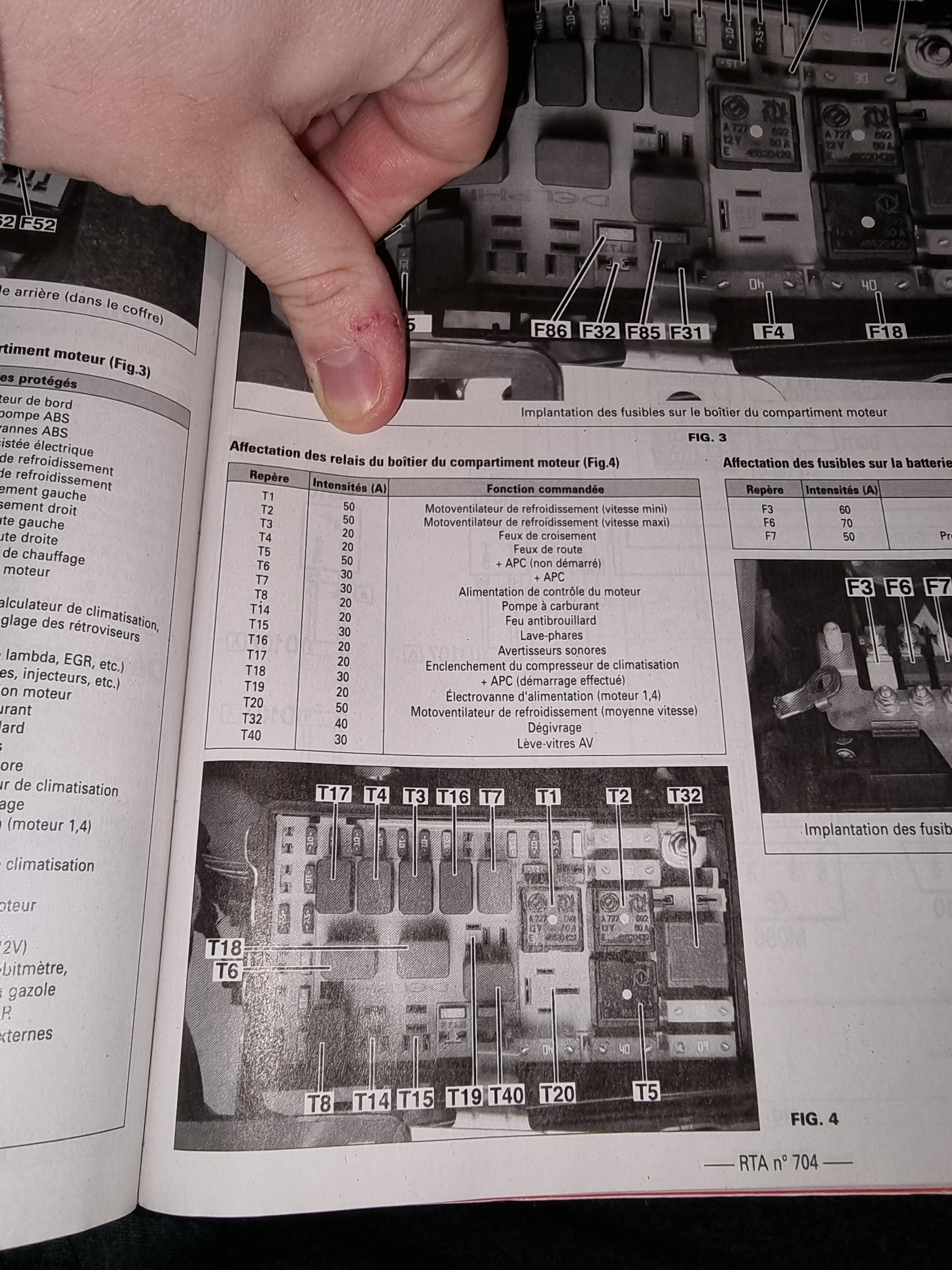

Fiat Grande Punto 1.3JTD/1.3CDTI
Le relais T7 claque sans raison lorsque la voiture est en "idle" (n'a pas servi depuis hier, tout est fermé), j'ai été faire un tour avec pour chauffer tout ça mais le claquement est toujours présent.
En revanche dès que je met le contact il s'arrête de claquer (la pompe gazole se met en route etc), j'ai remplacé ce relais par un autre présent mais toujours le même symptôme.
Lorsque je débranche/rebranche la batterie il se met à claquer beaucoup plus rapidement.
J'ai l'impression d'entendre un très faible sifflement électronique vers l'ECU/alternateur (pas facile de localiser) qui s'allume/s'arrête périodiquement en fonction du claquement.
Autrement je n'ai pas remarqué de problème de démarrage ou autre, la batterie charge bien (14+V), elle est à 12,3V moteur arrêté, elle a même pas 1 an.
Je viens seulement de remarquer ce bruit, mis à part la température il n'y a eu aucun changement d'environnement, c'est d'ailleurs étrange elle a passé plusieurs jours dans des températures plus basses (environ -5~ -10c) mais le bruit n'était pas présent à ce moment là.
Des pistes/idées ?
https://rehost.diberie.com/Picture/Get/r/339177
Vidéos du claquement :
https://youtube.com/shorts/5_ACY8UM [...] PrNLL1jAhP
https://youtube.com/shorts/hO-21fCi [...] u1yiyDed9f

Ce matin batterie à 11.5V :O
Une recharge peut peut-être la sauver, mais là il faudrait surtout tester le courant qu'elle peut délivrer.
Sans appareil spécialisé, le plus simple est de prendre la tension aux bornes pendant un démarrage, ça ne doit pas descendre sous les 10,5V.
Et comme elle a moins d'un an, en cas de problème fais jouer la garantie.

La batterie a 10 mois, je n'ai jamais eu de souci jusqu'à ce relais qui claque en continu et qui me la décharge durant la nuit :O
