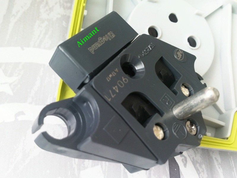

Par contre il a presque raison, une prise standard norme FR est capable de supporter sans problème un courant nominal de 16A (c'est dans la norme) et la brochure de la greenup est un peu mensonger.
La greenup c'est de la qualité mais aussi beaucoup de marketing, l'avantage avec la greenup c'est surtout qu'elle impose souvent le déplacement d'un "professionnel" qui doit la brancher selon les préconisations qui ne seraient peut être pas prise dans le cas ou le client ne le préviendrait pas celui-ci que c'est pour le chargement d'une voiture.
Électriquement, pour un particulier ce qu'il faut principalement c'est un réseau distinct avec un disjoncteur dédié sur le tableau électrique un câblage en 2.5² minimum et surtout de 50m maximum (pour du 2.5²) afin d'éviter une surchauffe du câble avec un risque d'incendie et ... une prise...
 Ensuite la prise greenup qui "impose" plus où le respect de cette règle intègre un aimant pour dire au capteur de la prise du chargeur afin de lui dire que l'installation est prévue pour et qu'elle peut envoyer la sauce au maximum.
 Mais on pourrait faire exactement la même chose avec un prise standard et un aimant dans le cas où l'on est sûr de son installation.
https://rehost.diberie.com/Uploads/0/20210213-155824-597db4ea-b8eb-472a-85fa-1f392005855d.0.min.jpg
Si c'était mon installation bien sûr que j'installerai une Greenup, j'éviterai tout bricolage inutile et ça reste un investissement, mais ça m'énerve quand même que legrand (comme d'habitude) se goinfre dessus vu le faible apport technique alors que tout se fait sur le reste de l'installation.
Ce que je rajouterais en complément, c'est un interrupteur renforcé de ce type ( https://www.manomano.fr/p/interrupt [...] ss-6337032 ) car ce qui use une prise ce sont surtout les branchements et surtout aux débranchements régulier sous une charge alimentée, là où un interrupteur est prévu pour. L'objectif étant bien sûr de brancher le chargeur sur la prise et la voiture, puis de l’allumer ou l'éteindre via l’interrupteur, une majorité de l'usure sera reportée sur l'interrupteur.

vincebdx a écrit :
J'avoue qu'il a l’air un peu spécial :D
https://rehost.diberie.com/Uploads/ [...] .0.min.jpg
Non, une prise normale n'est pas du tout prévue pour supporter du 16A pendant plusieurs heures.

vincebdx
Posté le 13-02-2021 à 17:09:31  profilanswer
Tu iras l'expliquer à la NF C 61-314:2008 et son évolution A1:2010  :o
Il y a quelques décennies les "mêmes" prises étaient même posées avec une limite de 20A au disjoncteur ...
Le plus risqué reste la section et la longueur du câble, pas plus tard que la semaine dernière j'ai eu le cas avec un début d'incendie au niveau des câbles d'un chargeur de chariot élévateur (13A en continu), la prise 220V standard était intact par contre dans le mur le câble commençait à fondre, le problème c'est qu'il était beaucoup trop long au vu de la section.
