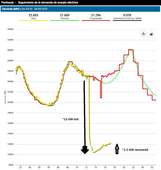

on est sûrs  que c'est la production qui a chuté?
ce n'est pas la consommation qui a augmenté?
ou l'acheminement qui a été cassé?
n°72804678

Pour le moment le PM espagnol dit qu'ils on constaté une perte de 15GW de prod en 5s.
Ce qui parait tellement énorme qu'il doit y avoir une couille qq part , même un gros nuage et un anticyclone vénère sur le pays ça serait pas aussi violent pour le solaire et l'éolien :D
Mais on aura surement pas les données tout de suite, les gestionnaires réseaux sont encore bien mobilisé sur la reprise des services elec.
Ce matin y avait toujours pas de train qui roulent de ce que j'ai compris, les centrales nucléaires ne produisaient toujours pas, etc ...
Message édité par DivadG le 29-04-2025 à 11:10:40

bondurant2001 a écrit :
c'est suffisant [:xolth]
Les 10GW sont une erreur de mesure, c'était vraiment ZÉRO

Suivant plusieurs articles, le réseau espagnol a connu deux pertes de production quasi-simultanées qui auraient conduit au blackout :
Red Eléctrica is still investigating the causes and has made some progress. The Director of Services for the Operation of Red Eléctrica Española (REE) has detailed that two almost simultaneous generation losses have been identified that could have led to the blackout. On the one hand, “an element compatible with a loss of generation” in the southwest region of the peninsula, “which was satisfactorily overcome”. On the other, just 1.5 seconds later, “another element compatible with a loss of generation of the electrical system conditions”, which led to another 3.5 seconds later in “conditions compatible with the oscillations detected” at the time of the blackout, he said. This generation problem was concentrated in the southwest region of the peninsula. In this sense, Extremadura is a leading region in the installation of photovoltaic plants in Spain, with an installed capacity of more than 5,538 MW.
Translated with DeepL.com (free version)
https://www.elconfidencial.com/econ [...] r_4118613/

Le réseau électrique montrait des signes d'instabilité depuis au moins 12h00. Vers 12h22, le réseau était déjà sur le point de tomber en panne. Au moment de l'accident, à 12h33, il y avait une séparation de fréquence d'environ 0,15 Hz.
À un moment donné, certains sous-réseaux ne peuvent pas résister à la surtension et sont déconnectés pour éviter tout dommage. Cela augmente la pression sur les sous-réseaux restants et entraîne finalement la défaillance d’une partie importante de la production photovoltaïque, en cascade. Dans le même temps, le nucléaire, lui aussi peu flexible, ne peut s’adapter et les centrales s’arrêtent d’urgence, ce qui entraîne une perte de 2 GW supplémentaires.
En l’absence de systèmes de stabilisation, l’instabilité aurait pu être résolue si, dès les premiers signes (vers 12h00, peut-être même plus tôt), la production des systèmes à répartition rapide, c’est-à-dire des centrales hydroélectriques et des centrales à cycle combiné au gaz naturel, avait été augmentée. Mais au moment de l’incident, les cycles combinés ne représentaient que 3 % du total. Insuffisant pour absorber les fluctuations et assurer la stabilité de l'ensemble. Pire encore, au moment de l’incident, de nombreuses centrales à gaz à cycle combiné étaient en arrêt à froid et il fallait des heures pour les redémarrer. C’est pour cette raison qu’il a fallu beaucoup plus de temps pour rétablir le réseau électrique. La raison pour laquelle il n’y avait pas de centrales à gaz à cycle combiné disponibles pour assurer la stabilité est que le prix de l’électricité est nul ou même négatif ces jours-ci, ce qui a incité les propriétaires de centrales à les fermer, sans se soucier de la sécurité du système.
https://crashoil.blogspot.com/2025/ [...] brazo.html
https://blogger.googleusercontent.com/img/b/R29vZ2xl/AVvXsEivz8q9r3zfqMqYrlqYUHs2g9zMlmQdKSXAzLOuqe5p9lhYQa4Fb2Wraywy6XJ1TY8tnfgPcAbSgP7NZCQxQvMwqGFJMoaXn8lhW005ulJ5E7dtHWD-wbU_C0d78CvejYGn_r1seS4KLtvbN6z2BacCTfKpVrN4cIlvquMLeCm-EXTM0FMd-vxF8b4ho-I/s1284/frequency-%20alteration-Spain-april-28-2025.jpeg
