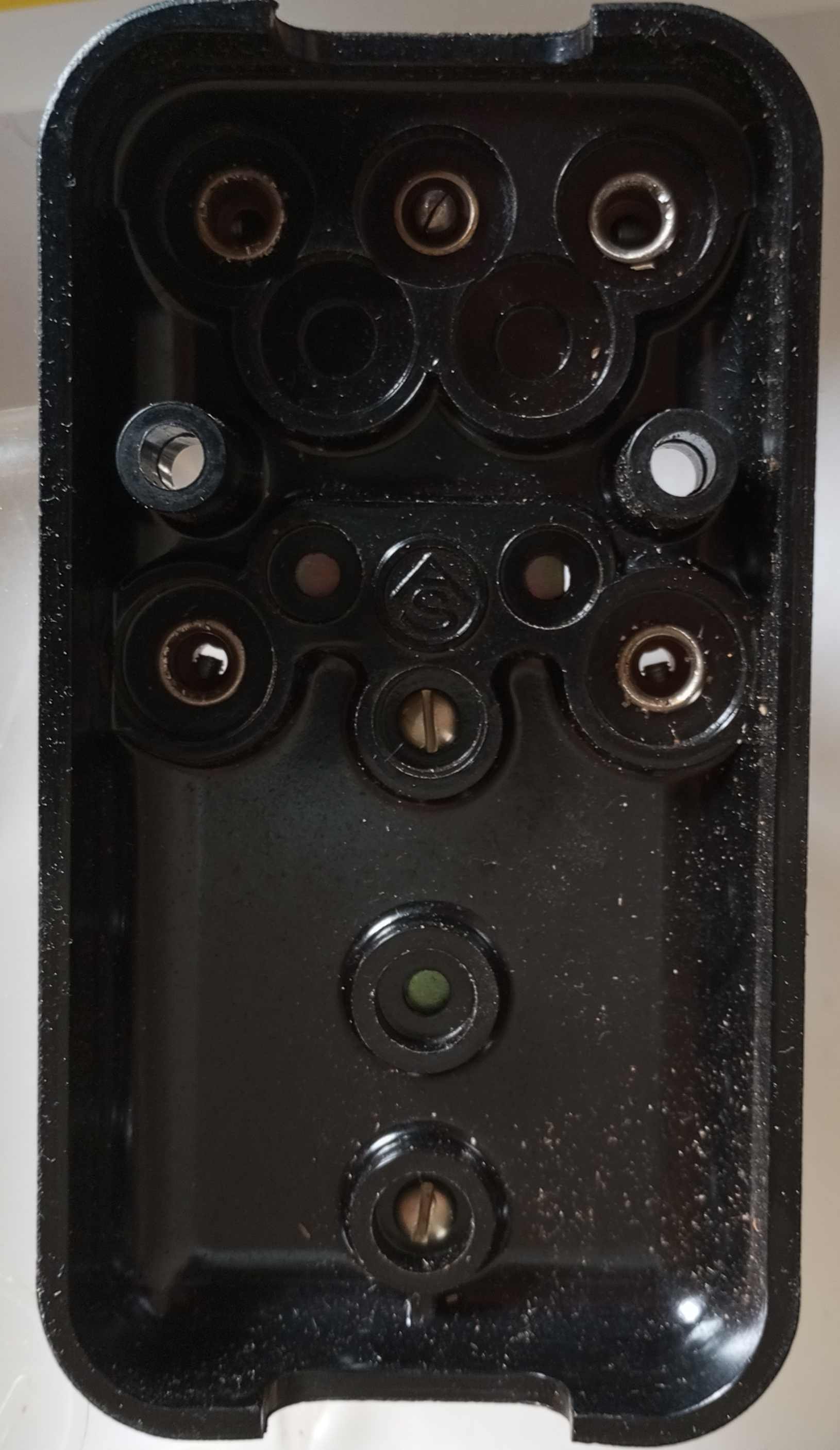

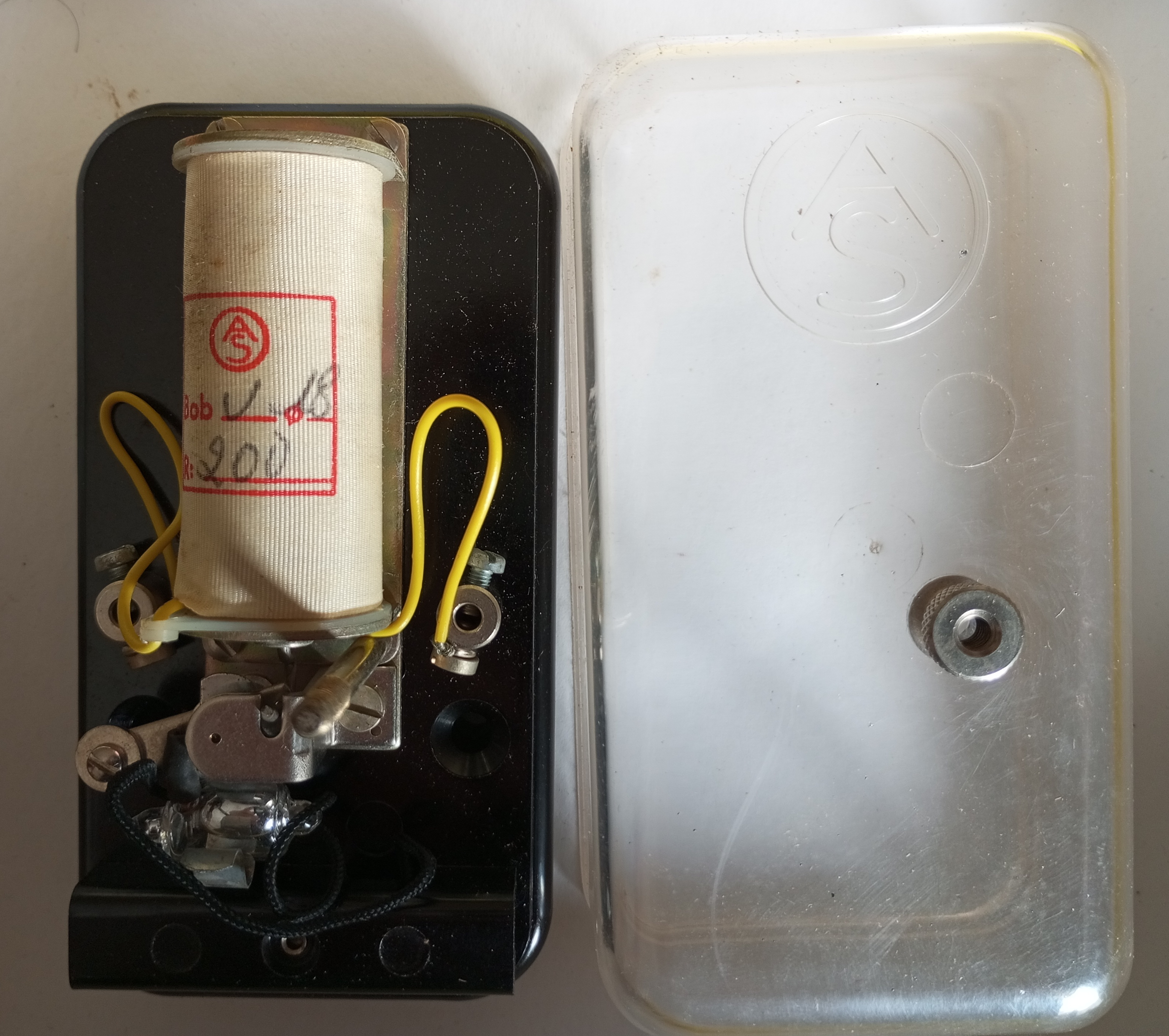

Je retrouve ceci dans des affaires de mon père.
Ça doit dater de +- 1970 neuf en boite d'origine.
Un marquage "Arnould Electro Industrie", une marque à la main "Relais EAT 200".
Sur la boite, face, dos et un élément marqué A S dans un cercle, les lettres en colonne.
Dans l'ampoule en verre en bas du montage, un peu de mercure (semble-t-il).
Une idée de ce que c'est et à quoi ça peut servir ?

Visiblement cela semble être un relai a réarmement manuel qui reste enclanché lorsque la consigne disparait. C'est dans l'ampoule de mercure que s'établit ou bien se rompt le contact électrique lorsque celle ci bascule. Ca évite les étincelles ou arc électrique et l'endommagement des contacts. Une sorte de sécurité électrique, une sorte de dijoncteur en quelque sorte.
Laisse le encore un peu dans son jus et sa boîte et cela pourra valoir de l'or surtout si le prix mercure grimpe. :D
Hahaha, vu la goutte de mercure, y'a intérêt que ça grimpe haut.
Merci en tout cas pour le point de vue, me demande toujours quoi en f...aire.
Du coup, j'ai cherché suivant tes suggestions et je suis tombé là-dessus.
Il y a des forums qui en parlent et il semble que ça se trouve encore en industriel.
J'ai un petit flacon de mercure, j'en avais fait une alarme pour ma moto, quand elle était sur sa béquille, pas de contact, quand tu la redressais elle gueulait.
